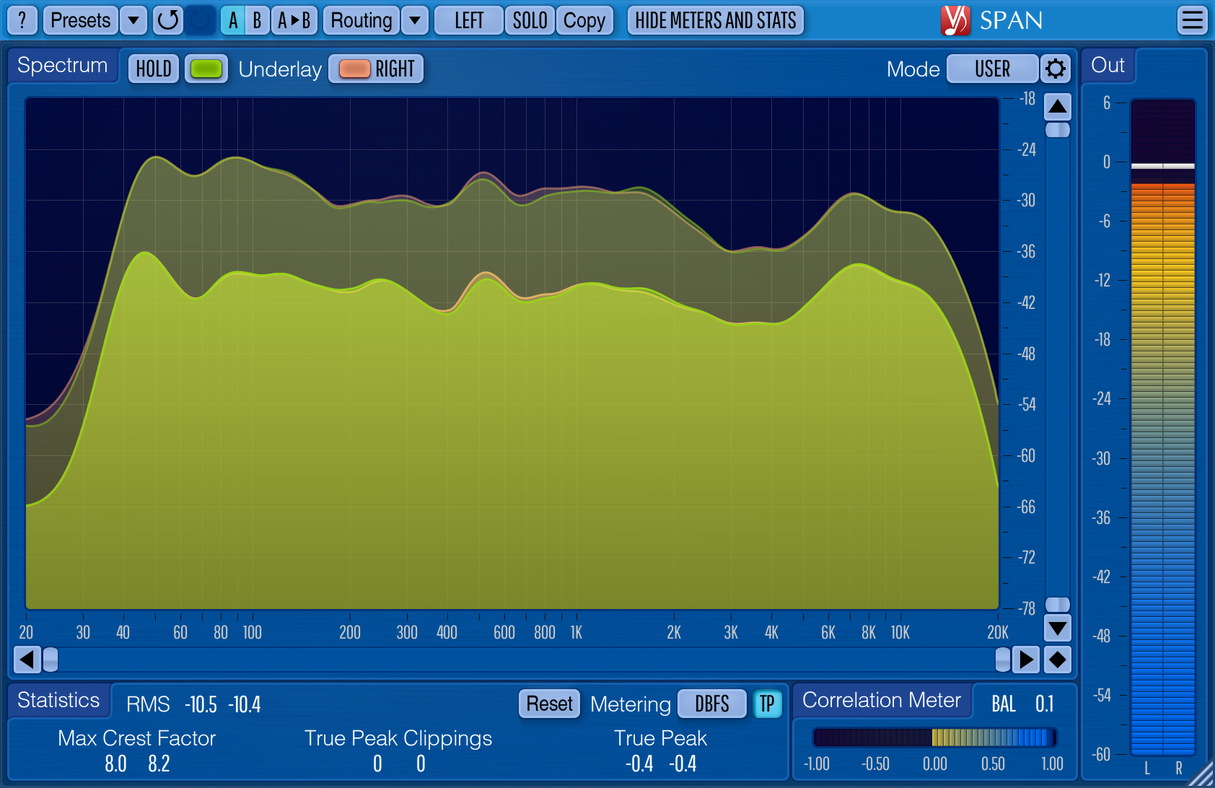

Ich rate dir zu einem Spektrum Analyser wenn du noch keinen hast.
Hier gibts einen kostenlos:
