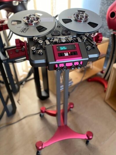

@Feldrauschen:
schönes Setup :verliebt:
Hab ich richtig gezählt: 8 Band/ Kassettenlaufwerke?
Reizt mich auch ein wenig - wie ist aktuell die Verfügbarkeit der Bänder?

Danke! Sind alle in betrieb, höre meisst mc s gerne auch über die sony dd Serie. Die Verfügbarkeit bei mc, 1/4 " durchaus gut bis super, am besten und günstigsten gebraucht. bin auch erst wieder seit 4 jahren dabei, bei 1/2" schon etwas schwieriger, muss man schon aufpassen bei den Spulen da sich einige Sorten Bänder einfach zersetzen , leider, und andere wiederum super beständig sind. Man braucht tatsächlich nur wenige Spulen wenn man die Sachen gleich digitalisiert. 1/4" , eingemessen, klingt auch erstaunlich gut .
