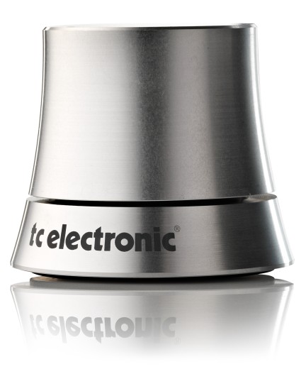

is mir persönlich schon zuviel des guten.Ich hätte gern am liebsten den hier als Controller mit Mouse Over Funktion:
Perfekt :)

Etwas in der Richtung würde mir auch vorschweben. Da ich schon eine MPD habe, würde ich mir ungern einen weitern größeren Controller zulegen, aber so was Kleines wäre schon ideal.
sowas würde ich direkt kaufen gehen... einfach mit der maus rüber und klick und dann kommt das ding zum zug
