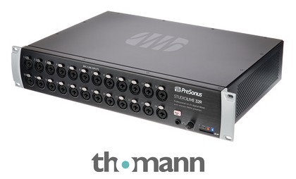

Danke - und nicht nur als Pult sondern ideal auch als Audio Interface - ja, find ich super - so darf das gern sein.
Es gibt noch 1-2 andere - ich habe mich damals für 2x 16 entschieden (weil mehr ging nicht) und die haben jeweils noch 2x ADAT - mir wäre ein Gerät mit 32 oder gern auch 48 lieber - aber man braucht diese Menge ggf. nicht immer.
Finde das ist eine gewisse Lücke - Sehr gute Sache. Orion 32 gabs auch noch und 1-2 andere..
Ideal natürlich mit schnellem USB-C Interface bzw. TB - aber echt lieber USB 3 und dennoch für Mac und ohne Umwege - wieso? Wenig Wordclock, wenig Jitter etc.
Ich habe die beiden AVB GEräte weil sie keine WC benötigen und ich mit RME und 3 Geräten (ein Pult und ein Wandler sowie eben das RME) mit verschiedenen WC Verkabelungen irgendwann Jitter bekam - ein etwas hochwertigeres Kabel schaffte das dann - aber ich mag Stabilität.
Das ist alles an Aspekten die ich einbringen wollte - glaube wir hier als Synthhanseln sind eigentlich schwer an so "viele Stereokanäle" und ein paar Mono mit eigenem Gain interessiert -das RME konnte nicht pro Kanal mit Gain versorgt werden - RME ist pro Kanal, Orion hatte ich bisher nicht - und ich nutze heute auch Audiointerface als Mischpult - die klassischen Pulte brauche ich im Studio nicht unbedingt - das kann aber anders sein - da es nicht mein Thread ist will ich es dabei belassen - Ha, und gern mit solchen Tipps - ich bin jetzt nicht auf der Suche - sollte aber..
