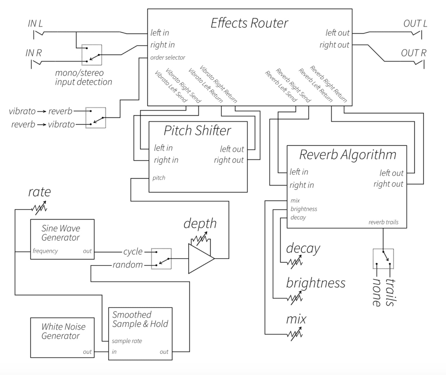

Dachte eigentlich dass bei teuren Reverbpedalen, die true stereo angepriesen werden, zwei total getrennte Effektwege vorhanden sind. Wollte mir tatsächlich das Vongon ULTRASHEER anschaffen , jetzt bin ich mir nicht mehr so sicher.Geld gespart 😐
die Logik verstehe ich zwar nicht, aber okay
Dort ist die Verarbeitung intern immer in Stereo, zumindest wenn dieses Diagram korrekt ist:
Etwas sparsam in der Parametrisierung für ein Reverb.
