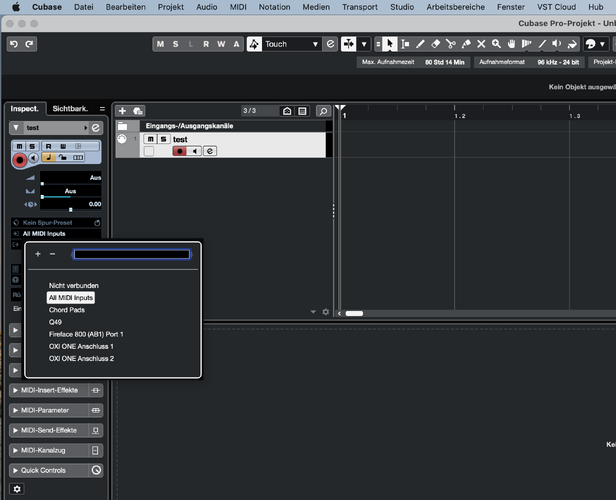

Nein, sieht man doch oben. Dort stehen nur die Geräte.

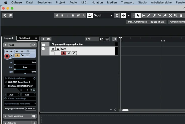

Ich glaube ihr versteht mich nicht. Ich erkläre es mal anders:
Am Oxi One erstelle ich eine Sequenz. Der Midiausgang ist gestellt auf Kanal 4.
Bei den Cubase Midikanaleinstellungen kann ich als Gerät wählen zwischen Oxi One Anschluss 1 und 2. Ich kann KEINEN Eingangskanal wählen. Welchen Ausgangskanal ich einstelle spielt keine Rolle, da als Eingang ja ALLE Kanäle des Oxi One erkannt werden. Ob ich am Oxi One den Ausgangskanal 1, 2, 3 oder 16 wähle ist Cubase egal.

Nein habe ich nicht. Habe ich schon oben geschrieben dass ich dort das Eingangsgerät wähle. Dass in dem Bild jetzt noch auf All Inputs steht ist nur in der Screenshotsituation.

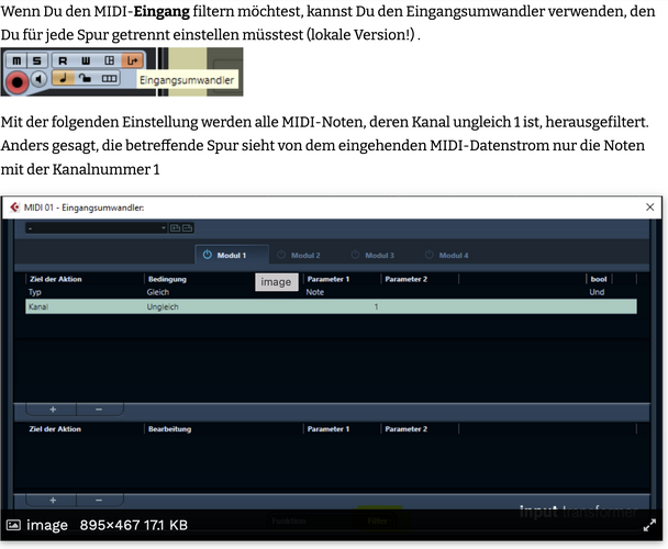

Cubase ist zwar schon länger Geschichte für mich ,aber ich meine mich zu erinnern , dass das mit dem Eingangsumwandler funktioniert.

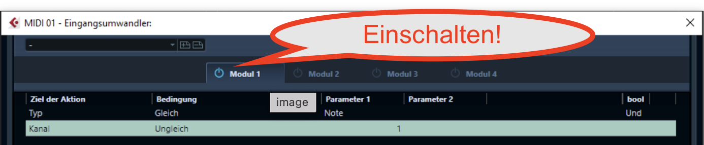

Gaanz wichtig Einschalten nicht vergessen!
Das hatte mit damals einiges Kopfzerbrechen bereitet bis ich das herausgefunden hatte.

So klappt es! Sieht Zwar bei Cubase 12 etwas anders aus, aber das Prinzip bleibt gleich. Wichtig ist, dass man unten noch den Filter aktiviert. Dankeschön!
