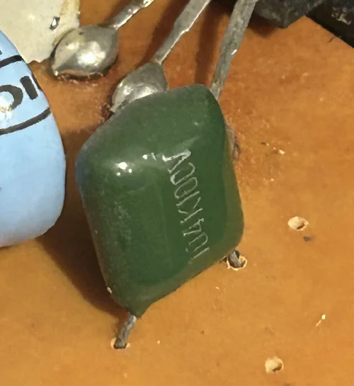

Problem 3: In diesem Beitrag habe ich gelesen, dass die Tantal-Kondensatoren abgeknipst (oder wahrscheinlich besser ausgewechselt) werden sollten. Auf meiner Netzteilplatine finde ich nur zwei (allerdings grüne) Bauteile, die ansatzweise eine "Tropfenform" haben, dazu die Aufschrift 104K100V. Das dürften die beiden 100 nF-Kondensatoren C5 und C7 sein, aber im Schaltplan finde ich keine Angaben zur Polung. Also sind das doch Folienkondensatoren, oder? Die beiden weißen Kästchen mit der Aufschrift .33 J 250 müssten dann C4 und C6 sein (330 nF, lt. Schaltplan auch nicht gepolt => Folienkondensatoren?).

Der grüne Kondensator ist kein Tantal, den kannst Du beruhigt drin lassen. Ebenso die roten WIMA. Der Widerstand lt. Deiner Messung offenbar noch in Ordnung (zum Messen hattest Du aber ein Bein aus der Platine rausgelötet, oder? Falls nicht, kann die Messung fehlerhaft sein!).
