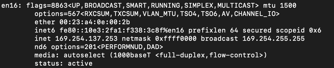

Das Interface en11 hat so eine Universal IPv4 Adresse 169.254… vom Betriebssystem bekommen weil es über DHCP keine IP bekommen hat.
Ist da der Fehler zu suchen?
nein das ist korrekt so.. ist hier auch so beim interface das ich für copperlan nutze

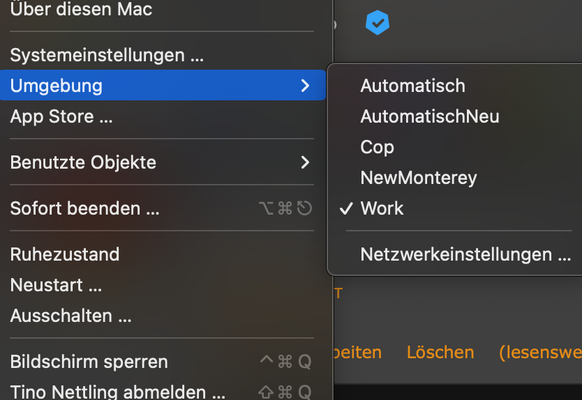

2 weitere Sachen zum probieren
1. neue Netzwerkumgebung erstellen., Computer Neustarten
Code:
networksetup -createlocation Work populate
danach im Menü auswählen

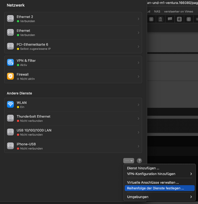

2. Reihenfolge der Dienste ändern ... unter Netzwerkeinstellungen
also mal ändern und Neustarten

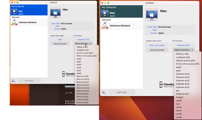

ich glaube ich hab was rausgefunden .. es könnte ein reines Rosetta Problem sein
hier die App Lan Scan die auch über Rosetta läuft
links auf dem M2 Mac Studio .. rechts auf dem iMac M1
uns fällt auf das die en0 & 1 nicht anzeigt, während das auf dem iMac geht
