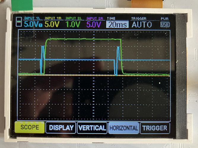

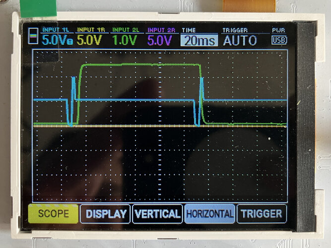

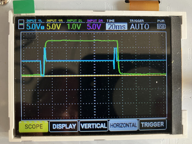

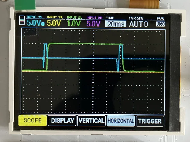

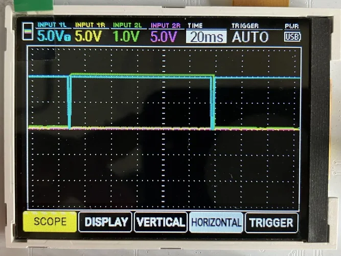

zum vergleich: bei mir eiert die cv-banane (grün) folgendermaßen um die pulse-banane (blau) herum (interner arpeggiator wechselt zwischen zwei tönen):
wie man sieht, ist der cv-wechsel nur im ersten beispiel bei aufsteigendem und im dritten beispiel bei absteigendem cv-wert synchron zum pulse/gate. in allen anderen fällen kommt er im vergleich zum gate mehr oder weniger zu spät, was man bei kurzen attack-zeiten halt auch hört.
wenn das bei dir fundamental anders ist, würde ich einen umtausch wagen.

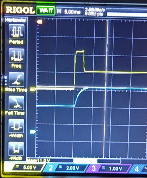

Auf meinem Oszilloskop liegen Pulse- und CV/Pitch-Werte immer übereinander. Ich kann die Verzögerung bei meinem LEM nicht verifizieren.
Eine Möglichkeit wäre auch, dass die beiden LEMs V3 sich doch irgendwie unterscheiden.
Ich würde an deiner Stelle einen Umtausch anstreben.
Ich könnte mir auch vorstellen, dass deine Stromversorgung Probleme bereiten kann. Dies habe ich öfters bei analogen Synths festgestellt. Dies lässt sich mit Spannungsstabilisatoren beseitigen.

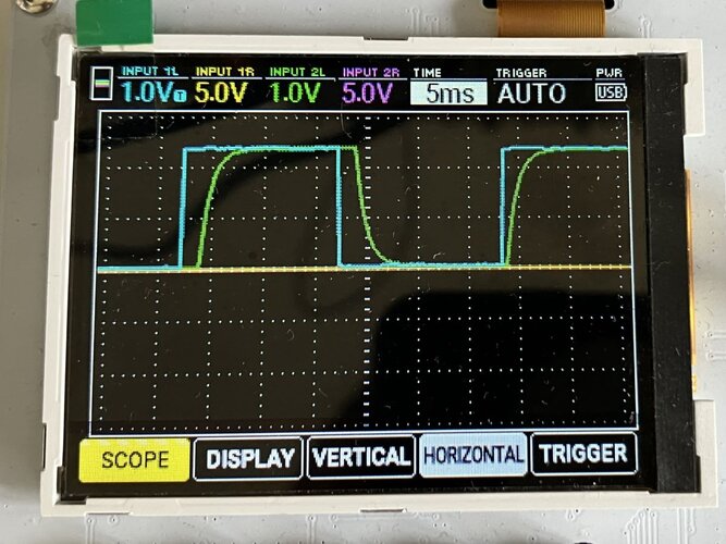

Das Oszilloskop ist ja sehr hochaufgelöst eingestellt - eine Rastereinheit 5ms.
Die Buchlas sind keine Laborgeräte, für mich ist das akzeptabel.
Wenn bei dem Gerät von @bartleby eine andere oder stärkere Ausprägung vorliegt, würde ich an seiner Stelle aus dem Bauch entscheiden:
Wenn's stört - Rückgabe ...
@Scaramouche: hast du bei deinen Messungen das Oszilloskop auch so empfindlich eingestellt?
So isses, es ist minimal und klingt auch bei meinem Easel nicht nach "Problem"!
nö, das ist wohl ziemlich genau das gleiche wie bei mir - wobei ich keinen buchla-synth habe - vielleicht ist es beim easel ja wegen der verzögerung durch die vactrols in den lpg weniger oder sogar überhaupt nicht hörbar?
