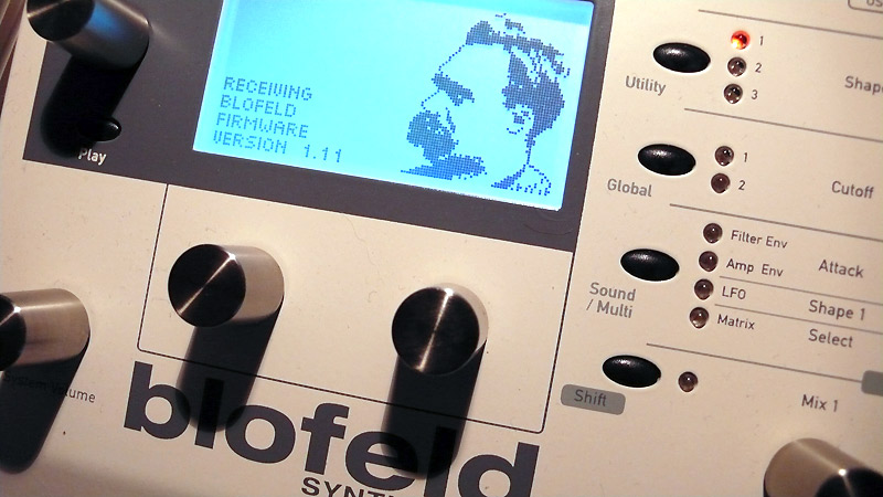

Blofeld V1.11 verfügbar incl. Multimode
grad etwas verwirrt auf matrixsynth geblinzelt :
Wat ne Überraschung! :frolic: Gleich ma testen ...
^ Auf dem Startscreen das is wohl Nietzsche (also falls jemand sagt "Klugscheisser, weiß doch jeder" - ich hätte das nich gewusst, stand aber in der mailinglist). btw. zeigt das auch, das sie wohl Spaß am programmieren haben. :)
mfG Bruce
Wie geil, ne Nietzschekatze.

hallo - kann ihn nicht updaten - bei mir bleibt der bildschirm mit dem nitschekätzchen - und wenn ich aus/einschalte - dann is wieder das v.1.4er drauf. auch mit "usb ziehen und dann play drücken" hab ich es probiert - nix zu machen. wie habt ihr es raufbekommen?
Blofeld Update
Hi, ich hatte auch Schwierigkeiten beim updaten, habs dann aber mit Hilfe des rescue.mid-files draufbekommen! Beim einschalten Global und Utility gedrückt halten dann rescue.mid vorspielen, anschließend sollte er nach der aktuellen Firmware fragen, hab dann die BlofeldV1.11slow.mid über Cubase4 mit dem Emagic MT4 bei 70 bpm abgespielt dann gings, viel Erfolg
Greetz Tino
Geht bei mir über USB mit dem MS Mediaplayer (PC) oder sysexlibrary (Mac).
Bei mir ging es mit BlofeldV1.11slow.mid via USB und in Cubase SX auf 90 bpm sofort beim ersten Versuch, ohne Probleme ...
mfG Bruce
