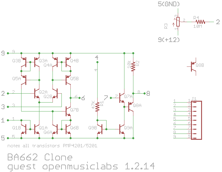

P.S: Zum BA662 gibt es kein Datenblatt, allerdings hat sich jemand mal die Mühe gemacht, den Chip genauer zu analysieren. Und eine Ersatzschaltung zu bauen:
Angucken, verstehen und mit LM13700 vergleichen.
Für die Anwendung in der TB303 ergibt sich da ein kleiner aber ekliger Unterschied: der Stromspiegel, der den Steuerstrom in die Eingangsstufe einspeist, ist anders aufgebaut.
Im SH101 sitzt davor aber, (wie meist,) der Kollektor eines PNP-Transistors in Basisschaltung und liefert einen Steuerstrom, der von den 0,7V Pegel-Unterschied am Steuerpin herzlich gar nicht beeindruckt ist...

Ich warte übrigens immer noch darauf, dass Du mir den Exponentiator im Schaltplan des BA662-Clones zeigst.

Ich warte weiter auf schaltungstechnische Details zum 662 Deinerseits. Ich versuche mal den entsprechenden Ausschnitt des MS-101 Schaltplans zu bekommen. Dann hast die Möglichkeit handfest zu argumentieren - ich dann allerdings noch mehr.

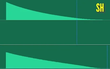

Ich gehöre zwar nicht zu den Hauptdiskutanten, aber habe das Produktionsmodell ein paar Tage bei mir gehabt und hier und hier ein paar Klangbeispiele der Envelope hochgeladen. Wenn man sich das VCA-Envelope-Beispiel in einen Editor lädt, kann man jedenfalls sehen, dass der Kurvenverlauf mitnichten linear ist.
Als jemand, der das Roland-Original nie unter den Fingern hatte, kann ich nicht beurteilen, wie sich der MS-101 im Vergleich zum SH-101 verhält. Eine „Kurvenform“ hat der Envelopeverlauf wie gesagt sehr wohl. Ob diese Charakteristik anders ist als die des SH-101 wäre dann wohl eine der offenen Fragen.
Oben SH und darunter der Behringer - habe die Länge der Envelope aneinander angeglichen - wurde ja bemängelt. Klar, irgendwas ist drin in der Behringer Variante, aber eher homöopathisch.
Emotionen hin oder her nur lass ich mir nicht nachsagen, dass ich Fakes verbreite. Ich bin bereit auf jegliche normale Diskussion, nur lasse ich mich verständlicher weise nicht ans Bein pinkeln, um es mal salop zu sagen.

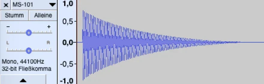

Also ein Unterschied ist da, das kann man ja sehen. Kommt vielleicht auch noch auf die Art der Darstellung an - in meinem Fall habe ich mir einfach die Wellenform in Audacity angeschaut und halt festgestellt, dass der Verlauf zumindest nicht linear ist. Die weitere Diskussion hier im Thread war ja eher auf die elektronische Realisierung bezogen.
EDIT: Habe jetzt extra nochmal eine andere Aufnahme verwendet, bei der ich nicht den Regler verändert habe, nur um sicher zu sein, dass dieser Einfluss ausgeschlossen ist. WAV anbei --> statische Aufnahme ENV->VCA, ohne jegliche andere Modulation.

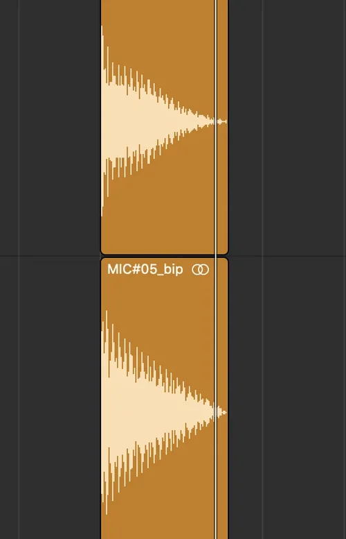

Man muss die Zeitachse entsprechend stauchen, damit man es richtig sehen kann.
Oben normal, unten ein linearer Fade mit der DAW:
55118
Das hört man auch sofort.
