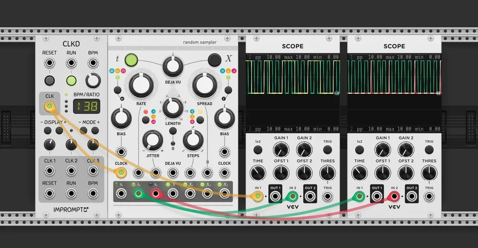

Kurze VCV-Darstellung im Oszilloskop, was Marbles in der Standardtriggereinstellung macht:
Parameter:
RATE auf 12 Uhr = externe Clock oder 120 BPM ohne externe Clock
JITTER auf links = keine Zufallsverschiebung von Gates
DEJA VU / FEEDBACK auf 12 Uhr = keine Loop-Abweichung bei gelocktem Loop
Gate-Modus = Bernoulli/Zufalls-Gates für T1 / T3 (grün)
T Loop (große grüne Leuchte oben links) gesetzt auf Länge 4
Oszilloskop zeigt:
Gelb = externe Clock
Grün = Gates aus T2 als 1/16 (Clock range x4 / rot)
Rot = Gates aus T3 (Bernoulli/Zufallsalgo per Bias auf 12 Uhr gesetzt = gleiche Verteilung von Gates auf T1 / T3)
Das kann ich so nicht nachstellen, mit den Parametern ist bei mir trotzdem Random im Spiel. Heute Abend versuche ich mal, ob der Trigger ohne Clock bei den Parametern konstant bleibt. Ich habe immer nur mit Clock getestet.
Also ohne externe Clock läuft das Ding ohne Random. Sobald die externe Clock ins Spiel kommt, verstehe ich das Ding nicht.
Könnte bitte ein Behringer-Chaos-User die exakten Parameter posten, wo nur die Clock aus t2 kommt, ohne Random? :)
