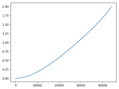

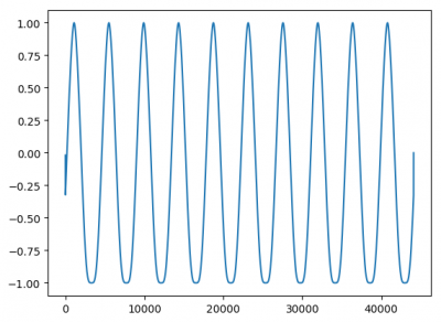

Wenn man das algorithmisch schnell will, muss man die Kurve für die ganze Schwingungsperiode vorab berechnen, und dann ist es halt reine wavetable synthesis, mit dem Nachteil, dass man nicht einfach die Frequenz ändern kann, graduell. Kleinste Frequenzänderungen um einen Mittelwert sind eines der Merkmale natürlicher Klangwirkung und sollten daher nicht vernachlässigt werden. Der Versuch dürfte zu kleinen Artefakten führen.
Waveshaping funktioniert über Index-Mapping auf einer Dimension, dem Samplewert und ist damit asymmetrisch nur auf der Amplitude, was bedeutet dass die Wellenform abhängig von der Polarität gestaltet werden kann. Beispiel: Gestaltet man den Verlauf über Nulllinie spitz, und flacht den Verlauf unter der Nulllinie demgegenüber ab, hat man mit einer einzigen Schwingung eine recht passable gedackte Orgelpfeife. Wegen der Symmetrie kann man im Gegensatz zu deinem Bèzieroszillator nicht steigende und fallende Flanken getrennt gestalten. Irgendeinen Tod muss man halt sterben.
Hier mal ein paar Bilder und Audiobeispiele zur Erläuterung:
Hörbeispiel: Stille Nacht, heilige Nacht mit reinem Sinus:
Mit der obigen Waveshape:
Dafür, dass die Waveshape wenig von der geraden Diagonalen abweicht, ist der klangliche Unterschied deutlich zu hören.
[EDIT: Wuss? Man hört nur ersteres Audio, niemand vergleicht? (Aufrufzahlen anguckend) Dann halt ned. :) Jedenfalls, für mich noch als Notiz für später: A: "0.05:1,2;2,9", S: "3:4;1,1", R: "0.5:1;1,0", (beim zweiten außerdem WS: "2;0,0;2,0;4,1;8,3;9,4") Nach jeweils der Länge werden die x,y-Koordinaten des Hüllpolygons der Bézierkurve angegeben, danach folgt der relative y-Wert, der nach der Berechnung 1 ergibt, und der zugleich auch der y-Wert bei x=0 ist, es sei denn dieser wird explizit danach angegeben. Die Interpolation geschieht nach dem Bézier-Bernstein-Approximationsverfahren.]

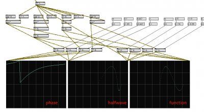

hey, ich hab grad was wiedergefunden. hatte mal wieder einen tippfehler im namen. ordnung ist das halbe leben. ;-)
jetzt weiss ich nur nicht mehr auswendig, wie genau ich da den osci draus machen muss, aber ich denke, du wirst es auch so verstehen.
Naja, die Zeichenfolgen (*~) in den Textboxen verstehe ich nicht. Doch Moment ich, kann mir einen Reim darauf bilden. Wenn es sich um die polnische umgekehrte Notation handelt – statt "1 + 1" heißt es da "+ 1 1", hat tatsächlich Vorteile –, ist ~ wohl das Eingangssignal der jeweiligen Berechnungsstufe, wenn dies so ist, verlieren die Zahlen links wieder ihren Sinn. Die rechte Seite sind die tatsächlichen Poti-Werte zwischen Vmin und Vmax. Interessant. Was phase ist, verstehe ich auch, nur halfwave? function?
die tilde musst du beim lesen ignorieren :) das ist einfach nur ein *
die funktion ist die, tja, wie sagt man das korrekt... erste dimension der bezierkurve, die phase ist dann die zweite.
die erste dimension geht da von aus, dass sie von einer klassischen ramp als phase angetrieben werden soll, d.h. so als ob die Y koordinaten z.b. beide 0 wären (beide punkte auf einer gerade linie = keine kurve)
verzerrt man die erste dimension mit einer phase, ide nicht linear ist, bekommt man die 2D version i.e. eine bezierkurve.
"halfwave" ... das ist die hälfte der wellenform, die unseren oscillator darstellen soll. di wezite hälfte spiegelt man und setzt sie hintendran.

normalerweise ist es jsa kinderleicht eine bezierkurve zu berechnen, aber wir wollen das ja alles in echtzeit modulieren.
derzeit ist es übrigens noch möglich steigungen oder ein abfallen um mehr als 90 grad zu erhalten, was wenig sinn eergibt für ein audio signal. mal schauen wie ich das löse.
