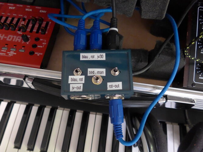

Eins noch: wie kann ich Midi bypassen? Also ich spiele mit nem Synth ein Desktopteil an (und loope das per Midilooper) und dann soll aber nur noch der Midilooper das Desktopdingens weiterspielen, während ich mit dem Synth was anderes mache... Wie löst man sowas? Gibt es einfache Midibypassschalter, wo ich das Midisignal kappe? (von früher weiss ich noch, dass das sehr heikel war/ist) Wie sieht es heute mit so etwas aus?
Wie löst man sowas?
Ich persönlich baue mir für solche dedizierten Anwendungen einfache Kistchen mit mechanischen Umschaltern, die das erledigen. Die ganz offizielle Version wäre, dass du an Deinem synth den MIDI-Ausgangskanal wählst, der den Looper und das Desktopmodul bedient, und dann danach schaltests Du auf einen anderen MIDI-Kanal.
Mir ist das aber zu umständlich.
Beispiel für so ein Kistchen. ("blau" und "rot" sind zwei SH-01a)
Dachte ich mirs doch, dass auch heute für sowas simples noch keine fertig produzierten Lösungen da sind;-) Jetzt zum Verrständnis für mich: Was lötest du wie an die Schalter? Und so ganz verstehs ich auch noch nicht: 3 Schalter aber 5 Buchsen, was wird da geroutet?
Sorry für meine Anfängerfragen, ich bin seit gefühlt 10 Jahren raus aus dem Thema und muss erstmal wieder reinkommen.
Naja, das Kistchen löst ein Problem, das nichts mit Deiner Looper-Aufgabenstellung zu tun hat: Ich habe einen Synth (JV30) der als Masterkeyboard dient, und mit LocalOff gleichzeitig Klangerzeuger ist. Außerdem sind zwei SH-01a dran und ein Pro1. Der linke Schalter switcht den Keyboard-Out auf den roten oder den blauen SH-01a. Der rechte Schalter schaltet das Keyboard auf das schwarze Kabel, das zu einem Pro1 geht. Der mittlere Schalter bestimmt, ob die Klangerzeugung des JV vom Keyboard angesteuert wird, oder vom MIDI-Out(=Seq) des roten SH-01a.
