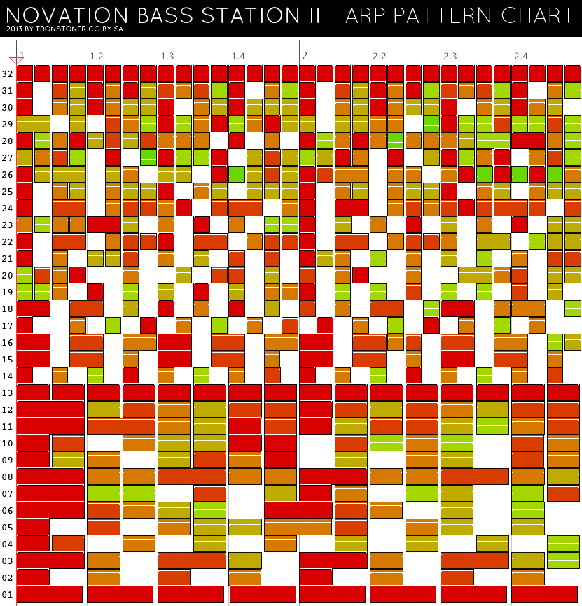

Die Gate-Länge ist aber nicht gelockt. Es gibt Unterschiede in den 32 Preset-Rhythmen. Wenn du dir z.B. mal Pattern 01 vs. 02 anhörst, oder 13 vs. 14 -- da ist die Gate-Länge bei dem einen eher so um 50%, bei dem anderen mehr Richtung 100%. Kollege @snowcrash hatte das vor einer Weile mal auseinandergefriemelt:
:supi:
(wäre evt. zu prüfen, ob es da zwischenzeitlich Änderungen durch die neuen Firmwares gab)
