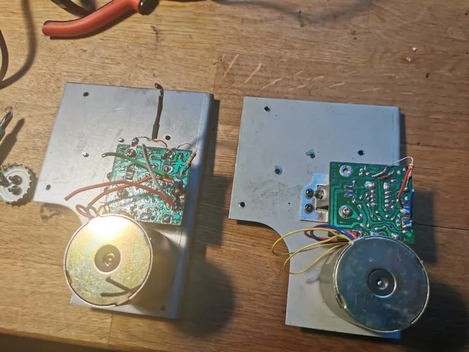

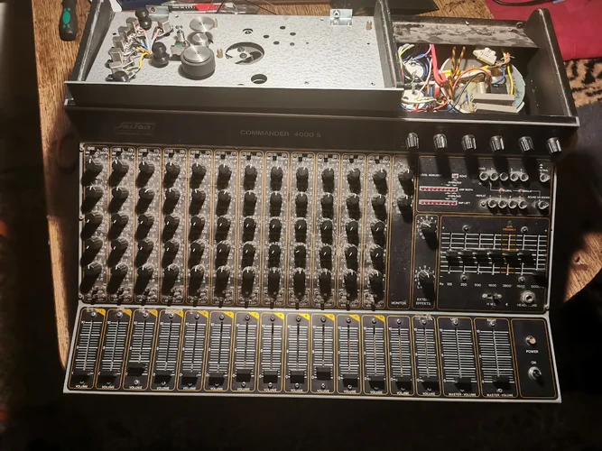

falls interesse besteht: ich würde mein "geschlachtetes" solton commander 4000s gerne loswerden. ich habe eigentlich nur die motorplatine des echos benötigt, da mein motor -warum auch immer- irgendwann beschlossen hatte, in die falsche richtung zu drehen. diesen gäbe ich mit dazu, der echo-motor müsste also ausgetauscht oder revidiert werden. wie gesagt, laufen tut er, nur verkehrt herum. interessant am commander 4000 könnte auch noch das metallcase oder die endstufe sein, da sitzt ein fetter ringkerntrafo drin.
für lau oder gegen eine kleine überraschung nach wahl an selbstabholer in 57072 siegen.

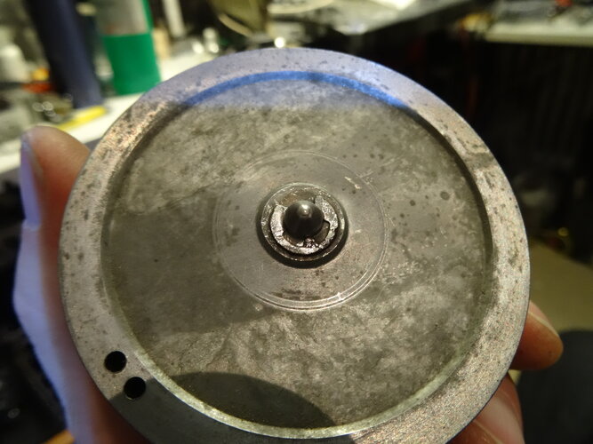

Das gut Stück ist angekommen - brauchte erhebliche Zuwendung ... kann Anfang der Woche mal Bilder posten , zum Glück ist der Motor ok - trotz Standard Fehler der Reibenden / verlagerter Schwungmasse. Wahrscheinlich nur weil der Riemen sehr locker war - Den Fehler hat die ganze Modellreihe auch Evans / Multivox da die Schwungmasse nicht festgeschraubt sondern nur aufgepresst , diese sehr schwer ist und dann irgendwann durch , auch leichtes Dotzen runterrutscht und an 2 Schrauben schleift , was den Motor überlastet und durch Überlastung zerstört. (Brennt durch )

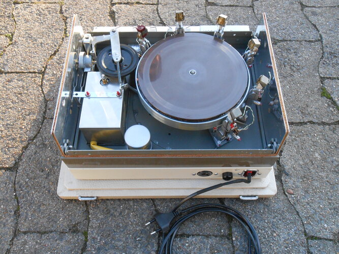

Die Scheibe als solche ist breit genug, daß es dem Antriebsriemen egal ist, ob er nun oben, mittig oder unten läuft -- bevor Du da rumschraubst und irgendwas bohrst oder mit Madenschrauben befestigst, probier mal aus, ob es nicht ausreicht, unter dem Pin der Achse ein Stück 2-3mm starkes Moosgummi zu montieren, welches die Befestigungsschrauben abdeckt. Darin dreht sich die Achse eigentlich wie Butter, ohne daß etwas schleift.
Bei mir hat das einwandfrei geholfen (Schwungrad saß aber noch fest auf der Achse), lediglich der Antriebsriemen mußte getauscht werden, dito die Andruckfilze in der Bandführung, damit der Zug wieder stimmte. Ach ja, und bei einem Kugellager (das, wo das Band das Fach verläßt) sitzt die Metallhülse auf einem Plastikkern: Ich habe die Metallhülse wieder mit dem Kern verklebt, seither hat sich das Schlupfproblem in Wohlgefallen aufgelöst.
Über einen Riemen wird vom Capstan aus außerdem eine kleine Walze angetrieben, die den Bandtransport beim Wiedereintritt in das Fach zusätzlich erleichtern soll; der Riemen eines Marantz CD 63 Mk. 2 paßt da (ist aber nicht wirklich nötig, der Austausch).

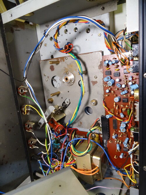

Das Netzteil ist schwer zu erreichen, sitzt ziemlich verbaut in der hintersten Ecke, und nichts ist gesteckt, sondern alles verlötet.

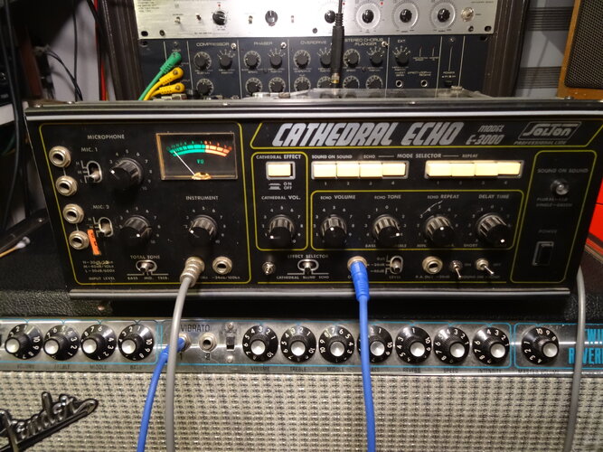

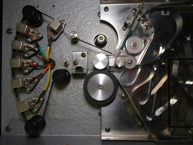

Hier das Solton E 3000 mit dem ominösen Namen Cathedral Echo ... dachte zuerst das wäre ein Scherz ... aber wg der Komplexität der Sounds passt es tatsächlich irgendwie . Das Teil ist so ne Art Mischung aus Space Echo und Korg Se 500. Super Echo ist natürlich schöner - so what, es klingt einfach gut . Hier ohne das Holzgehäuse (leider schnödes Pressspahn und schwer ) mag die eh lieber so, sehr schönes VU :
hab doch einiges gemodded:
- Motor stop Schalter , sehr prakisches Standby on the fly, brauch ich einfach - schont den Motor.
- S o S Schalter für Loop fertig (Grüne Led) .
- Die 1. Andrucksrolle weg. (die sieht schön aus ist meines Erachtens aber Murks da es das Band dehnt und stark beansprucht ) Bandlauf lässt sich ohne viel präziser einstellen . Mit den 2 Andrucksrollen ist dickeres Band Pflicht.

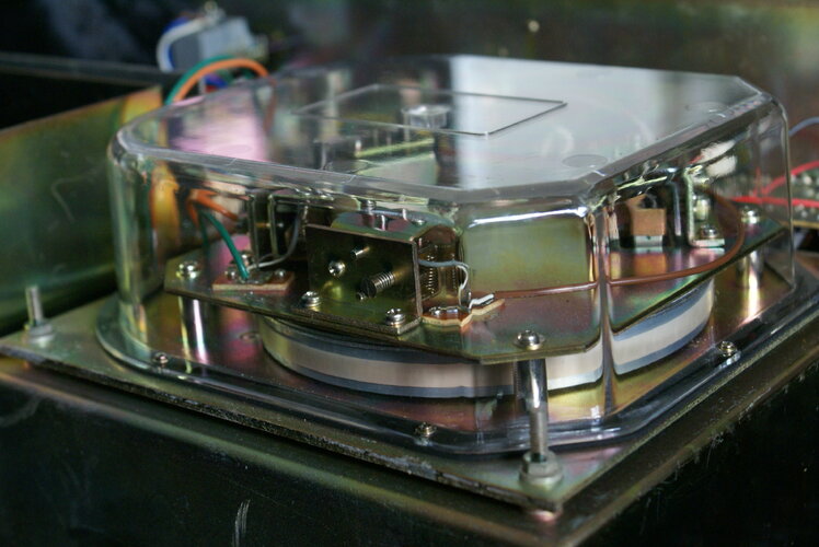

- Schwungmasse mit Sprengring Adaption, war ohne einfach zu locker . hält jetzt die nächsten 70 jahre ...
- Hochwertiges poliertes! Band zugeschnitten .
- Nakamichi ;-) Füsse. (was sonst ? ) Gewinde dafür waren schon in der Grundplatte vorgesehen .
Innenansicht :
Schwungmassenfix:
Bester smoother Bandlauf , echt durchdacht !
da kommen noch demnächst Holzseitenteile, oder Alu , mal schauen , und eine helle Plexiabdeckung dran , brauch den direkten Zugriff / Kontrolle und Sicht über das Band .

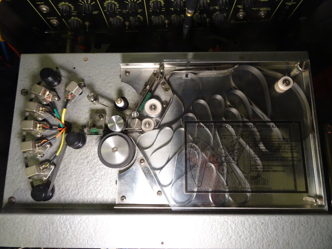

Evans Echos , auch u anderen Namen , haben eine Besonderheit :
1) Sehr musikalische Anordnung der langlebigen Köpfe, die jeweils die Echozeit verdoppeln Der Kern ist recht breit und nutzt ein Grossteil der 1/4" Bandbreite. Besser gelöst wie bei Roland od Korg , hab s bei dem Se300 auch so geändert .
2) Exzellenter Bandlauf mit hochwertigen leichtlaufenden Rollen der teils noch weiter optimiert werden kann durch Kugellager Bandführungsrollen. Selbst die weissen Nylonrollen sind sehr gut .
3) Durch diese ausgefuchste mechanische Konstellation /hochwertige Teile, kann tatsächlich minimaler Bandauflagedruck auf die Köpfe gewährleistet werden . Bei anderen Echos wird der Echo Fx dann schnell schwächer . Hier viel weniger , was den generellen Verschleiss der Köpfe stark reduziert , und das stark beanspruchte Tonband entlastet . Gut auch für Wow u Flutter . Gleiches gilt auch für das EE5 und EE6, Vocal echo , Nova 400 etc.
Einer der wenigen Nachteile: die Motoren sind unterdimensioniert und empfindlich . Solange die aber nicht überlastet werden , laufen die durchaus jahrelang . Sobald sich aber etwas verkantet oder durch falschen Bandszug , gehen die schnell übern Jordan .
