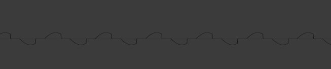

ich wollte eben mal an meinem Metric Halo n 5 Hz Sinus-LFO aufnehmen , da fällt mir auf das das nicht funktioniert - es sieht nämlich so aus.

Gibts denn Audio-Interfaces die auch DC-coupled Inputs haben? (ich brauch das nicht wirklich , aber interessiert mich)
Ja. Von Expert Sleepers zum Beispiel.
Aber vermutlich weißt Du das eh und meinst was mit 6,3mm Anschlüssen.
Audiointerfaces heute haben in aller Regel einen auf dem Wandlerchip integrierten steilflankigen digitalen Hochpassfilter aktiviert. Klingt scheisse, entfernt aber zuverlässig Gleichstrom.

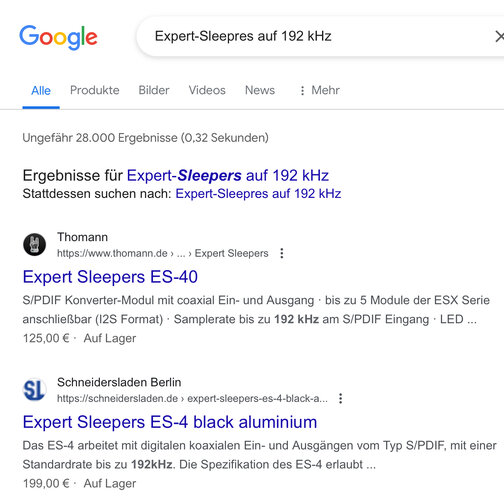

nun das lässt sich sicher schlecht mit nem normalen Audiointerface kombinieren.... in Ableton Live kann man ja nur eines auswählen. Klar kann man in macOs aggregated devices erstellen, aber das hat performance-Einbußen zur Folge und denke auch nicht das so ein Expert-Sleepres auf 192 kHz läuft
cool wäre es würden die CV-Tools von Ableton Live das Verwenden eines seperaten Interfaces für solche Späße zulassen.
es scheint als würden die Atelope-Interfaces das bieten
Ich dachte mir schon dass da ein Haken ist :D
Bis 96 wäre machbar, zB mit dem ES9 oder ES8. Ich hab ein ES-8 hier als aggregat-device mit nem RME laufen. Kann keine großen Einbußen bemerken. Ich arbeite mit Logic statt Ableton, vielleicht ist das da anders.

Nö da sind nur Outputs DC-Coupled, hier geht's aber um Inputs

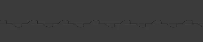

Zitat übersetzt! Es geht nur Output.
„Die Ausgänge des ULN-8/LIO-8 (sowohl mk3 als auch mkIV) sind DC-gekoppelt; Sie sollten in der Lage sein, sie für den CV zu verwenden. Stellen Sie sicher, dass Sie nur Pin 2 (oder Tip) und Ground verwenden und nicht Pin 2 und Pin 3 kurz machen.
Die Eingänge haben DC-Filter, so dass Sie sie nicht zum Lesen konstanter CV-Signale verwenden können.“
