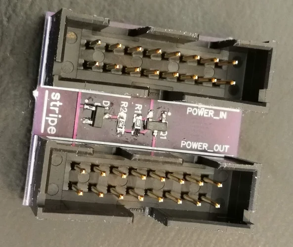

Ich habe ein Delay Modul und das Problem ist das es erst richtig funktioniert nachdem ich das Rack zum 2. mal anschalte.
Das Problem wurde hier schon beschrieben, leider fehlt eine wirkliche Lösung und auch was genau in der Revision geändert wurde.
Da die Firma die Module nicht mehr herstellt will ich versuchen selber eine annehmbare Lösung zu finden.
Das es an der PSU liegt kam bei ModWiggler schon zur Sprache, können wir uns hier sparen darüber zu debattieren.
Ich konnte durch einfaches Testen feststellen das das Modul ordentlich funktioniert wenn ich den Busstecker bisschen schief einstecke - damit -12V zuerst Kontakt bekommt.
Andersrum funktioniert es nicht, dann leuchtet nur die blaue LED, wie auch im Rack beim einschalten.
Hier wird beschrieben die +12 V Versorgung mit einem Schalter zu unterbrechen um so das Modul zum booten zu zwingen.
Weiter unten gibt es einen Link für einen Zwischenstück mit 2 Buchsen, 2 Transistoren und 2 Widerstände aber leider auch das ohne genauere Beschreibung.
Dieses Zwischenstück scheint eine gute Lösung zu sein, aber wie genau könnte die Schaltung aussehen und funktionieren?
Eine (simples) Problem dessen simple Lösung ich suche.

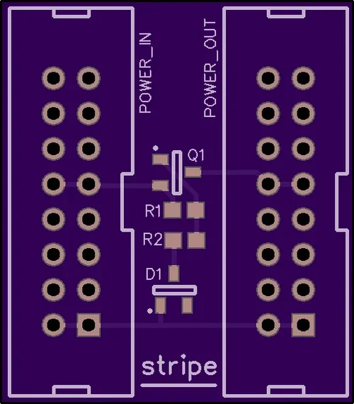

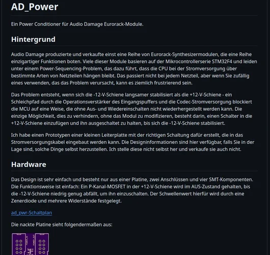

Endlich habe ich die Github Seite gefunden die das Problem beschreibt und auch die Lösung hat.
Einen benötigten DMG3415U-7 20V 4A Transistor scheint es nur im 10er Pack bei Ali zu geben oder bei Digikey (18€ Versand).
M.i.a.u.: Feedback

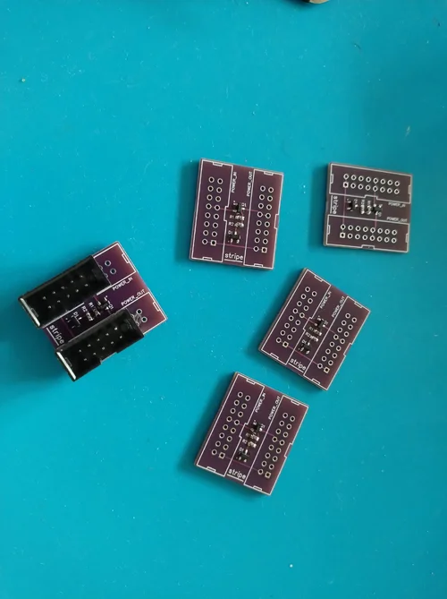

Ich habe vorhin alles bestellt, es sollten bestückte 5 Platinen werden. Eine brauche ich nur....

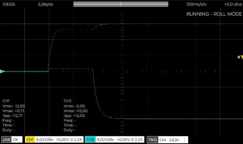

Das Einschalten der PSU3 habe ich mir mal mit Oszi angesehen:
Man kann deutlich erkennen das -12V etwa 200ms länger braucht.

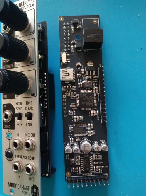

Irgendwie kommt mir das Problem bekannt vor. Meine 2 Westlichts machten ähnliche Probleme mit Doepfer Racks. Hatte das damals mit einem Supervisor Chip gelöst. 405er Prozessor ist ja identisch und das ist nur dieser kleine Dreibeiner plus 1x10k und 1x100NF.
Das ist mein alter "Plan" vom Westlicht. Der Supervisor hält den Prozessor ein klein wenig im Reset, bis sich die Spannungen und der Strom normalisiert haben und lässt den Prozessor verzögert starten. Funktioniert alles in Bruchteilen von Sekunden, hat beim Westlicht aber 100%tig geholfen. Und 3,3V, Resetleitung vom Prozessor und Ground sollten ja an dem Modul zu finden sein. Beim Westlicht ist glücklicherweise ein Resetknopf und dort habe ich alles "fliegend" dran gebraten. (links unten im Bild)

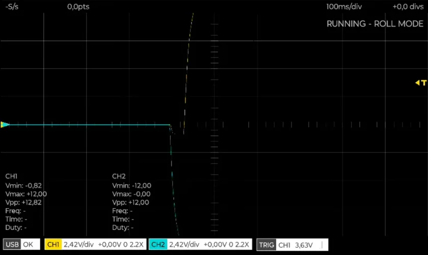

Der Anschaltvorgang sieht dann so aus:
Sicherlich, ich frage mich aber warum es dem Hersteller damals nicht gelungen ist die Probleme ich den Griff zu bekommen, wenn es doch so einfach ist.
Mir ist es lieber vorerst diesen Zwischenstecker zu testen ohne am Modul selber rum zu löten.
Wenn das nix hilf komme ich auf Deinen Vorschlag zurück.
Keine Ahnung, mit was die getestet haben bei der Entwicklung. Da sind ja auch haufenweise unterschiedliche Netzteile am Markt. Mir ist es nur vor 4 Jahren aufgefallen, dass die Westlichts nicht in meinen beiden Doepfer A-100 P9 richtig liefen. Westlicht ist ja Open Source und da kann man auch nicht groß rummeckern. Hatte die aber damals auch an einem umgebauten Industrie Gehäuse gehabt mit Ringkerntrafo und 7812, 7912 als Regler und da liefen sie ohne Probleme. Auch mein Testnetzteil, was ich mal bei UK Elektronik gekauft hatte und das ist im Prinzip ein sehr kleines, kam mit so einem Westlicht problemlos klar und auch mein Behringer Go. Auffällig waren die nur in den Doepfergehäusen mit ihren Startschwierigkeiten. Manchmal 3-4 mal haben sie gebraucht um vernünftig hoch zu fahren. Habe z.B. auch noch immer ein original Mutable Elements im Doepfer Rack mit 405er Prozessor und da war nie was. Mittlerweile sind die Westlichts in selbst gebauten Gehäusen mit 65er Meanwells eingebaut und da sie jetzt diese Startverzögerung eingebaut haben, kann ich auch nicht sagen, wie sie sich dort ohne verhalten würden. STM Prozessoren habe ich jede Menge in Mutable Clones verbaut und eigentlich nie Problem in meinen unterschiedlichen Gehäusen gehabt und in keinem der Mutable Module ist ein Supervisor drin. Scheint halt alles im Modularen Bereich mit einem Restrisiko verbunden zu sein, warum auch immer.

Habe jetzt fast alles da nur die Steckerbuchsen fehlen noch, JLBPCB schickte mir gleich 10 statt 5 der bestellten Platinchen.
Von Digikey habe ich aber alles nur 5 mal wie bestellt erhalten :achso:
Soweit so gut, mal testen ...
  • #26
Das funktioniert so schon mal, beim ersten einschalten funktioniert das Modul auch wie es soll.
Nur ist die Rückseite der kleinen Platine nicht isoliert, die +/- 12V frei hinter den Modulen rumfliegen zu lassen geht nicht.
Werde wohl noch Heißkleber draufpappen....
