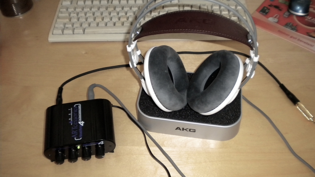

ART HeadAMp 4 + AKG701 .. endlich hier
Ich liebäugle schon länger mit den AKG701, nicht nur für mein Audio-Zeugs, sondern auch für den Musikgenuss.
Allerdings frage ich mich auch, ob ich nicht von meinem Audio-Interface mit zwei Mono-Kabel mit einer Kupplung zu Stereo zusammenführe und dann die Kopfhörer anschließe.
Oder würde mindestens ein Kleinmixer notwendig sein, wenn die oben genannte Variante nicht zielführend sein sollte?
Nur vorweg, es geht hier nicht um eine exakte räumliche Abbildung eines Studios (SPL Phonitor). Für den Hobby-Gebrauch oder von mir aus Home-Studio-Umgebung ist, gegeben meines finanziellen Spielraumes, dieses HighEnd-Spielzeug völlig überproportioniert.
Für Tipps bin ich dankbar.
Gruß
Robert

ja. ich hab die auch. das multiface hat einen stereoausgang, der ausdrücklich für kopfhörer geeignet ist, die k701 sind daran aber zu leise. das funktioniert nur gut mit kopfhörern, die eine niedrigere impedanz haben. kleinmixer brauchst du nicht, es gibt auch günstige kleine kopfhörerverstärker ab EUR 20.

Der K701 klingt an meiner Motu gut, an meinem Kopfhörerverstärker aber noch um Klassen besser. Ich war über den Unterschied erstaunt, hätte nicht gedacht das der so gross ist.

Die Dinger haben 62 Ohm. Das ist sehr wenig. Denke auch daß du da mit einem Headamp nix falsch machst.

SO:
AKG K701 + ART HEADAMP geordert ... na da bin ich mal gespannt
bezüglich des Amazona.de-Beitrags wegen der Anzerrung des Signals beim HeadAMP (...klingt irgendwie "geil" ...) verstehe ich den Sinn dahinter nicht ganz, ich dachte wenn ich mit Kopfhörer Musik hören will, dann möglichst in einer angemessenen Lautstärke und nicht um mir mit dem Presslufthammer das Trommelfell zu zerstören.

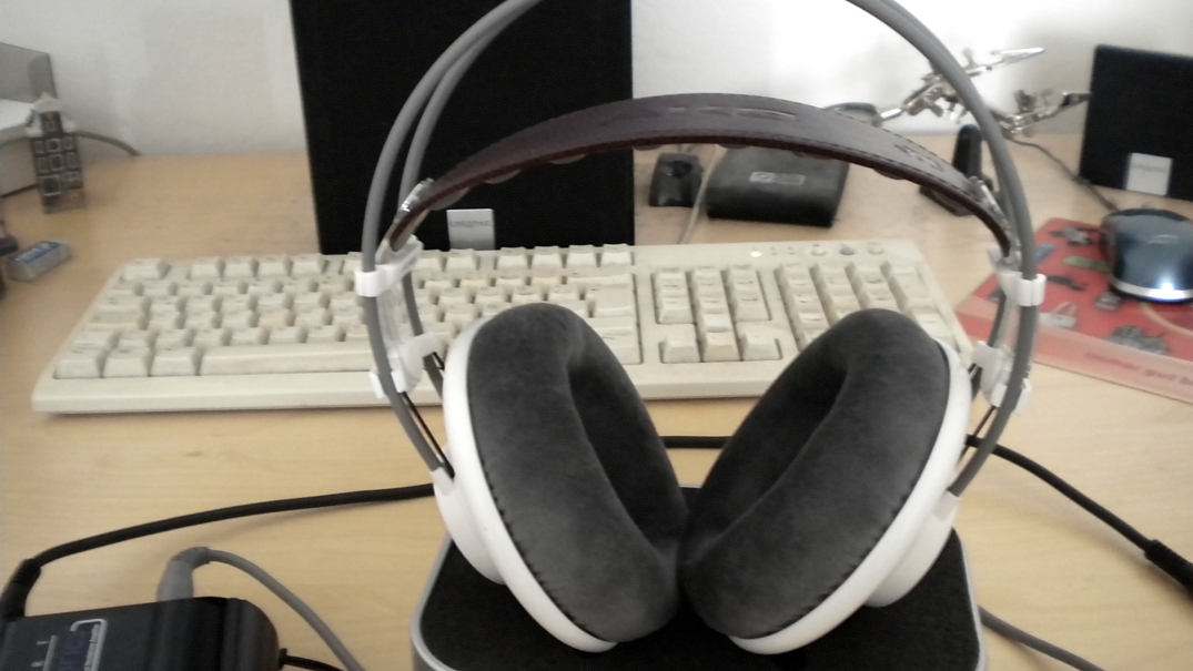

Also ich muss schon sagen AKG K701.... ordentlich im Klang, sauber - transparent - ehrlich - manchmal ein bisserl trocken (bilde ich mir ein) - ausgewogen - präsent - gnadenlos bei Fehler - toll
ich habe mir ein paar Eigen-Klangexperimente angehört und whoaaaa .... was da alles zuviel ist ... Bassbereich, Überlagerungen, zuviel Reverb, zuviel Kompression ..... wie jemand in einem anderen Thread bereits folgerichtig anmerkte: Arbeiten mit der Lupe - ich habe noch sauviel zu lernen, soviel weiß ich jetzt
