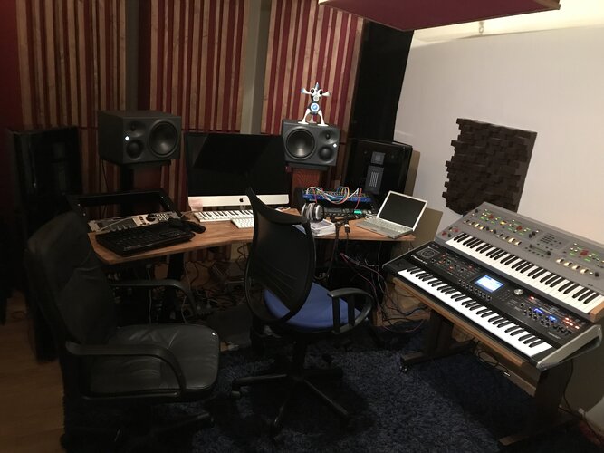

Arbeitsplatz Anregungen für die Erstellung eines Studio-Konzeptes (Musizieren u/o Produktion) gesucht.
Mein Studio, Denkplatz, Musikraum - Ich zeige dir was…

Mein gesamtes Rackequipment ist so angeordnet wie bei @Nick Name
Wenn Du da Rückenschmerzen bekommst, dann solltest Du mehr für Deinen Körper tun.
Das ist ja nicht das gleiche. Klar, Outboard wie Kompressoren kann man auch mal unten lagern, maximal fasst man da den Threshold an. Aber Modulare Synthesizer ? Die Patchkabel schauen raus und ich habe die Füße davor, wenn ich oben was schrauben will ? Nee, das ist nicht das gleiche.

Das ist eine interessante Frage, die man sich stellen könnte. Ganz wertfrei und unironisch übrigens.
Stelle ich Dinge einmal ein und fasse sie nicht wieder an, darum können sie auch unten stehen? Oder empfinde ich sie als unbequeme Ablenkung und stelle sie nur ein Mal ein, WEIL sie unten stehen?
Es gilt ja beides!
Für mich gilt aber ersteres! Nahja... vielleicht auch nicht :)
Aber meine küche ist genauso aufgebaut: Das erste was ich abgebaut habe waren diese hängeschranke auf augenhöhe!
Haha :) Die übrigens den raum kleiner erscheinen lassen :)
Zum INHALTLICHEN:
Ich habe 4x baustellen äh... arbeitsplätze
und eigentlich techisch und interlektuell verarbeiten kann ich nur 1,5! :sad:
ps: Ein ergonomisches problem zu lösen ist ja wohl viel einfacher - weil ich bestimmte bekannte regeln verfolgen kann...

Verleih sie. Oder bau sie ab und stell sie in die Ecke. Danach stell sie in den Keller. So hab ichs gemacht mit meinem ESQ1, meinem ESQM und meinem Hohner Clavinet. Ich konnte die erst nach 40 Jahren verkaufen, als mein Vater tot war. Bis dahin waren sie ein Symbol meines Protestes gegenüber seiner nie endenen wollenden Ignoranz meiner Kreativität gegenüber.
Was mich auch total anko17t
das - obwohl ich auf wertige dinge achte - die geräte einmal funktionieren und dann wieder nicht - einfach so aus heiterem himmel...
Die tage kam ich mit dem REV 2 nicht weiter - also habe ich mir eine andere aufgabe gestellt: Ich wollte immermal den REV2
durch meine Sherman Filterbank jagen - die bisher immer funktioniert hat - die hat natürlich an dem abend nicht so funktioniert wie sie soll: Der dry/wet regler hat auf einmal den dry sound nicht mehr ausgegeben...
Versteh das einer mal....
Sowas macht mich fertig!
Ja , ich könnte mich auch nicht auf den Rev 2 konzentrieren, wenn ich aufpassen muss, nicht auf die davor liegenden Kabel zu latschen !
Ich versuche mich mal in dein Grundproblem zu denken, also 4 Baustellen ect. -
Das fällt mir schwer, weil ich nur Instrumente sehe, die es zu spielen gilt, aber nicht gleichzeitig, sondern zu seiner Zeit.
Das sind eher Farben, Töne aber auch Einsatzzweck natürlich.
Und dann meine persönliche Arbeitsweise, sich auf ein Instrument zu konzentrieren, dann , wenn es sitzt, dann aufzunehmen - ja , ich sample auch viel ein und nehme dann das Sample.
Also ich finde dein Problem ist die Sichtweise
Und jetzt kommt es, deine ergonomische Anordnung ist wirklich eine Spaßbremse. Alleine wenn ich mich länger als 2 Minuten über dem Rev2 gebeugt sehe, bekomme ich schon Rücken !!
Kleine Anekdote aus meinem alten Studio. Dieser Tisch hat so nach hinten angewinkelte Racks. Ich hatte da später auch mal das Modular drinnen,. Der Punkt ist, ich musst mich selbst da ! noch drüberbeugen und das hat keinen Spaß gemacht. Also ich finde, Ergonomie ist das wichtigste.
Selbst jetzt meine Maschinen, die Elektrons, sind alle 15 cm über Tischhöhe, auf Stativen, weil es sonst Kacke ist und unergonomisch..
Ich versuche schon keine so starke Auftrennung von Baustellen machen (Baustellen Abgrenzungen eher ignorieren): also ich würde da zum Beispiel mal die MPC durch Filter und das Outboard jagen (Einzelausgänge) und das Routing dafür mit den Patchbays machen. Also Gedanklich die MPC mehr in den Mittelpunkt stellen, der sich die anderen Dinger unterordnen.
Die Verkabelung dann einmal machen und erstmal ggf Monate lang so lassen. Zum Beispiel erster Kanal ist für die BD, zweiter für SD und die bekommen dann entsprechende Bearbeitung vom Outboard mit Einzelausgängen verpasst.
So nach dem Schema hab ich paar Sachen verkabelt. Die BD geht da durch Compressor, Distortion, parametrischen EQ, FX, nochmal 2x Kompressor usw., SD geht durch eine andere Chain. Die Chains sind dann abgestimmt auf die Sounds, was gut passt. Auf Hihats hab ich zum Beispiel einen Phaser drauf. An den meisten dieser Geräte drehe ich kaum rum, hauptsächlich am ersten Kompressor am Distortion der BD zum Beispiel und den Phaser schalte ich mal an, mal ab.
Damit forme ich dann den Sound in die Richtung, die mir gefällt. So ähnlich wie man das auch mit einer FX chain macht.
Also praktisch ähnlich, wie man früher ein MIDI Studio betrieben hat, nur mit der MPC als Zentrale, anstelle dem Rechner, den Rechner eher als Bandmaschine.

Naja, soweit ich verstanden habe, fragt der Threadersteller hier "nur" nach:
a) Equipment verkaufen / einlagern
b) Equipment behalten und schauen was kommt
c) andere Verkabelung und/oder Organisation
Vorschläge zur Anordnung und Ergonomie können da sicher auch Anregungen zur Organisation geben, finde ich.
Und: wenn man ein solches Studiofoto postet, löst das natürlich bei den Lesern Assoziationen aus - und das triggert dann natürlich auch mal Kommentare, ohne dass explizit danach gefragt wurde. Es sollte natürlich nicht Überhand nehmen, und die eigentliche Frage nicht verdrängen.
Im Detail: Beim Punkt c) fehlt die Vorstellungskraft. Das liegt denke ich an der Regel Sachen in Baustellen zu gruppieren. Wenn man das so gruppiert fördert das nicht unbedingt die Nutzung, auch wenns schön aussieht und von außen betrachtet sinnvoll aussieht. Es könnte die Nutzung fördern, wenn man dann so arbeitet, also linear die Baustellen abarbeitet beim Erstellen von Tracks. Wenn man dann herausfindet, dass man gar nicht gerne so arbeitet könnte man das mit den Baustellen ggf. sein lassen. Also Geräte zum Beispiel nach deren Verwendung in der Chain anordnen, random anordnen und probieren, oder einen “Slot” haben, wo Geräte immer wieder getauscht werden, die man im Lager hat, um zu variieren (einen instrument slot, einen FX slot, einen Kompressor Slot, einen EQ slot zum Beispiel oder nur einen Slot der für einen persönlich entscheidend ist) Oder alles wegpacken und nur einen Tisch, auf dem steht was man benutzt und das holt man aus dem Lager.

3/4 des Eingangspostings bestehen aus ergonomischen Aspekten. Es ist daher nicht mal weit hergeholt, auch daran anzusetzen, wenn es für den Beobachter offensichtlich einen Zusammenhang gibt.

Das ist nicht richtig. Also aus meiner Perspektive gibt es auf gleichem Raum ! viel bessere Möglichkeiten. Ich sehe das ganze als Einheit am Ende. Ohne etwas zu verwerfen bzw aufzulösen.
Ich sehe da klare Zusammenhänge und eine Symbiose
