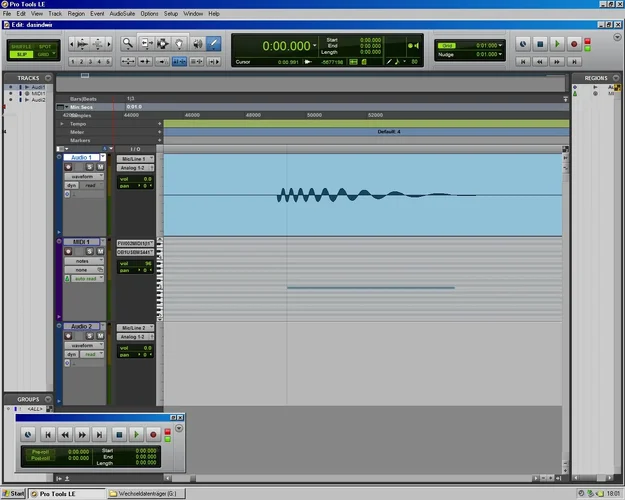

So wie es sich jetzt heraus gestellt hat ist es ein Problem von Pro Tools 8.0.4 (sehr starke MIDI Latenz und Timming Probleme), siehe meinen screenshot und den thread... Bei Pro Tools 8.0.3 ist es OK, allerdings ist das Timming immernoch nicht zu 100% tight, zumindest nicht wenn es länger läuft. Zumindestens kann man jetzt damit arbeiten ohne sich aufzuregen das wieder nichts funktioniert, weil so wie das auf em screenshot ausieht.. das kannste in die tonne schmeissen den dreck. Der Support von Digidesign hat sich diesbezüglich im Forum geäussert und gemeint das sie nach einer Lösung suchen.
http://duc.digidesign.com/showthread.php?t=279955
btw:
Mir ist unter Cubase aufgefallen das das MIDI Timing wesentlich stbiler wird, wenn man unter den Geräteeigenschaften bei dem MIDI Geräteotptionen unten (versteckt) auf beiden Reitern (Eingang / Ausgang) die Option "MIDI / System Timestamp benutzen" oder so ähnlich aktiviert. Ich habe es erst nicht gefunden, die Option hat es allerdings echt in sich, wie zaubererei, steht auch hier im Artikel in den Absätzen unter "Windows Timers" http://www.soundonsound.com/sos/dec07/a ... h_1207.htm
