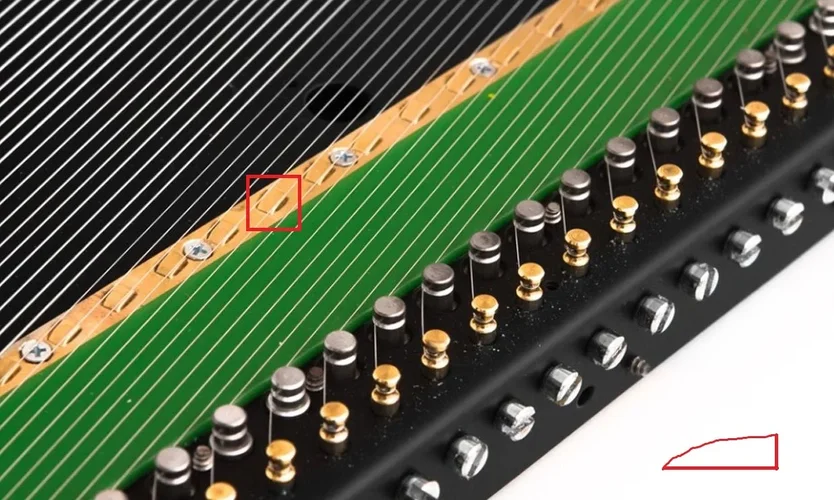

Guten Tag zusammmen,
wie Ihr Euch sicherlich denken und sehen könnt bin ich neu hier im Forum. Ich habe mich angemeldet, weil ich meine Frage (eigentlich sind es FrageN) keine Antworten im Netz gefunden habe.
Ich weiß auch gar nicht so richtig, ob ich hier im richtigen Forum bin, da meine Frage sich nicht auf einen Synthesizer oder Sequencer bezieht. Trotzdem will ich es nicht unversucht lassen.
Seit einigen Wochen (es sind eigentlich schon 14 Wochen, also schon Monaten) baue ich in meinen Gedanken ein Clavinet, mit Krimskrams, den man im Baumarkt/Eisenwarenhandel und dem Internet so findet. In meinen Gedanken sieht das Ding schon gut aus :D
Die ersten Skizzen hierzu habe ich auch schon angefertigt, Probleme größtenteils gelöst bzw. beseitigt und schon Werkzeuge etc. angeschafft. Im Sommer würde ich dann anfangen - ich rechne mit knapp 18 Monaten Bauzeit, habe noch Job, Familie und Freunde und kann somit nicht ständig daran rumbauen.
Nun zu meiner Frage: Warum hat der Amboss eine kleine Steigung? Okay, mit der etwas schrägen Position folgt der Amboss dem Verlauf der Saiten. Aber wozu diese kleine Steigung? Ich könnte mir vorstellen, dass dies darauf zurückzuführen ist, die Amboss- bzw. Aufprallfäche für die Seite und den Hammer so gering wie möglich zu halten, damit die Seite problemloser schwingen kann.
Ich hoffe, dass es hier im Forum jemanden gibt, der mir das vielleicht kurz erklären kann.
Im übrigen bin ich mir bewusst, dass es sich um ein sehr ehrgeiziges Vorhaben handelt und sehr viele, wenn nicht gar alle sagen werden: "das wirst Du mit diesen Mitteln nicht hinbekommen". Fein, ich versuche es trotzdem :) Neben der Ambossfrage muss ich nur noch die Kniffeligkeit mit den Pickups klären....dann kann gebaut werden.
Damit man auch sieht und versteht, was ich meine hänge ich einmal ein Bild an. Der Amboss ist markiert, in der rechten unteren Ecke habe ich mal das Profil eines Ambosses versucht zu "zeichnen".
Vielen Dank!

Die vollständig korrekte Antwort kann Dir vermutlich Kollege @Jenzz aka Jens Lüpke von http://www.tasteundtechnik.de geben.
Ich denke es gibt zwei Antworten. Die erste ist: das ist eine produktionstechnische Erscheinung. Der Amboss ist aus dem Blech ausgestanzt und dann nach oben gebogen. Das ergibt einfach diese Form.
Die andere Antwortet: die Form ergibt einen eindeutigen Ansatzpunkt für die Schwingung der Seite. Der schwingende befindet sich ja zwischen der scharfen Kante und der Bridge am rechten Rand. Wäre der Ansatzpunkt eher rund, könnten hohe Frequenzen bedämpft werden.
Für Deinen Selbstbau könnte ich mir vorstellen, dass diese Keilform unerheblich ist und dass es vorallem auf die scharfe Kante ankommt. Du könntest also zB einfach Löche (ohne Gewinde) bohren, da Zylinderkopfschrauben reinsetzen und von unten mit ein Mutter gegenziehen. An dem Zylinderkopf hast Du dann die scharfe Kante.
Ich würde das mit einem Ein-Saiten-Testaufbau ausprobieren.

Ich war mir nicht sicher, ob das a) gestanzt ist oder b) einfach aus einem etwas flachen Block alles unnötige weggefräst wurde. b) wäre aus Kostensicht völliger Blödsinn, a) konnte ich mir aber so einfach auch nicht vorstellen, weil der Hammer so "massiv" aussieht.
An eine Schraubenlösung hatte ich auch schon gedacht, nur war ich mir eben wegen der Steigung bzw. des Winkels am Amboss nicht sicher. Schraubenlösung wäre - wenn ich denn mal soweit bin - recht einfach umzusetzen, könnte bei Bedarf besser gewartet und ausgetauscht werden. Nur optisch eher als "solala" zu bewerten. Oder in ein schmales, aber langes und flaches (z.B. 2 mm) Stück Messing äquidistante Löcher einfräsen (1,5 mm tief, ganz dünner Boden), aus einem passenden Stück runden Messing kurze Stifte/ Stümpfe absägen, in das gefräste Loch einen Tropfen Epoxy, den Stift/Stumpf einsetzen. Wesentlich mehr Aufwand für eine etwas bessere Optik - für eine Sache, die man sowieso nicht sieht. Hmmmm :-/ Ich schau mal.......muss man denke ich mal testen.
Aloha + Willkommen hier.-)
Genau das ist der Punkt. Die Saite braucht zwei 'stabile' Enden, um sauber zu schwingen. Gäbe es den kleinen Amboss nicht würde die Saite ja am / im weichen Gummitip enden, welcher die Schwingung schon bedämpfen würde.
Also vom Prinzip her wie bei einer (E)-Gitarre: Sattel und Steg bzw. die Spitze meiner Fingerkuppe und Steg, wo es letztlich egal ist, wie meine Fingerenden geformt sind, Hauptsache ich presse mit der Spitze. Okay, Prinzip ist jetzt richtig klar. Die Steigung ist boogie :) Dankeschön!

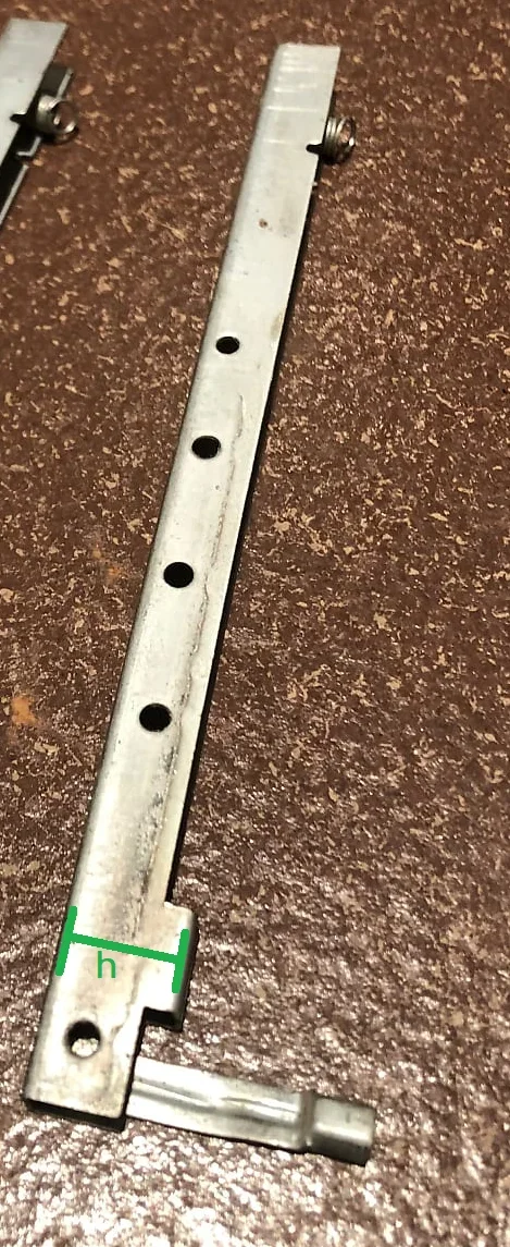

Ich hoffe, Ihr seid alle gesund und habt die letzten Monate heil überstanden. Sodele, sehr langsam, aber so allmählich geht es in die Bauphase - ich habe den Lockdown genutzt, um Maschinen, Werkzeuge & Co. (her)anzuschaffen. Nur so rein Interessehalber (aber auch, weil es für mich doch auch irgendwie wichtig wäre) wollte ich mal bei den Besitzern und Reparateuren anfragen, ob jemand weiß, wie hoch bzw. lang die markierte Strecke h ist. Wäre ja schon wichtig, weil hier ja bestimmt wird, wie tief die Taste gedrückt werden kann.
Gem. des 7. Bildes von oben auf http://wurlys.miyaji.co.jp/?eid=117 sowie der Übersetzung aus dem japanischen kann man die Taste gar nicht so tief drücken.
Ist das richtig?
Mit meinem Baumarktmaterial werde ich einen Spielraum von 10,5 mm (netto) haben. Mit Key bushing bzw. Tastendämpfung bleibt da ja kaum noch weg übrig :-/

Das Innenmaß ist 12mm... Die kann man aber eh nicht ausschöpfen, da ja der Hammer schon früher die Saite drücken muss (also bevor die Taste ins Bushing läuft) , damit man genügend Kraft drauf bekommt.

@Jenzz 12 mm, die man nicht ausschöpfen kann? Puh, s da bin ich aber beruhigt. Da reichen meine 10,5 mm sicher aus..... die bushings dürfen dann nicht so groß bzw hoch ausfallen.
