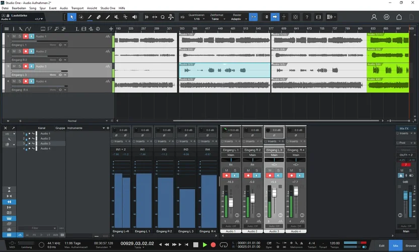

Ich bin gerade dabei 30 Jahre alte Aufnahmen die ich mal mit meinem Yamah MT3X 4 Spur Recorder gemacht habe in Studio One 6 zu recorden um die für die Zukunft zu erhalten.
Das MT3X hat 4 Chinch Ausgänge, die habe ich mit Chinch auf Monoklinke Groß verkabelt und die Kabel gehen in meine Roland Rubix 44 Soundkarte.
Die Musikrichtung ist Independent Rock, Punk mit 2 Gitarren (Lead und Melodie) Bass, Schlagzeug und Gesang. Bass und Schlagzeug musste ich damals Bouncen.
Wenn ich in Studio One 6 mir die Eingänge (Eingangskanäle) beim Aufnehmen anbsehe kommen die Signale so mit -9 bis -12 dB bei den Gitarren an, Gesang -9 dB Gebouncter bass und Schlagzeug -12 dB
Die Eingangskanäle habe ich auf 0.0 dB eingestellt.
Die 4 aufgezeichnenten Waveforms sind alle unterschiedlich im Leevel angezeigt.
Am lautesten ist die Lead Gitarre die ist verzerrt
Rhytmus Gitarre ist halb so laut mit Hall efekt und Chorus
Der Gesang ist am leiseten aber im Pegel am schwanken hat Hall drinnen
Gebaoncter Bass und Schlagzeug am 2 lautesten.
Damals hatte ich die DBX Rauschunterdrückung angemacht also auch jetzt bei den Aufnahmen Aktiviert denn ohne DBX raucht es zu extrem.

Beim Aufnehmen sollte jeder Kanal zwischen -8 -6 dB maximal Aufnahmepegel anzeigen, auf keine Fall darf es rot Clippen oder Pumpen.
Er sagte mir auch das ich den Tonkopf nach jeder Aufnahme reinigen soll, am besten das Tape in einem Rutsch Aufnehmen und nicht rückspulen / Spulen.
Ich habe das mit dem Reinigen des Tonkopfes mal gemacht. Dabei ist mir aufgefallen das die Audiosignale nach dem Reinigen immer unterschiedlich laut wiedergeben werden.
Einmal ist der Gesang sehr leise, danach lauter, mal ist die Rhytmus Gitarre zu leise, beim anderen mal fast so laut wie die Lead Gitarre, auch die gebouncte Drum Bass Spur ist immer unterschiedlich laut.
Woran liegt das mit dem nach reinigen des Tonkopfes unterschiedlichen Lautstärken der Audio Signalen über Chinch?

Habs soweit hinbekommen.
Inputgain auf 0db gelassen (ausser bei einer Adudiospur musste ich es erhöhen)
Das wichtigste ist wirklich den Tonkopf bei jedem Song mit Isopropanol zu reinigen dann kommen die Audiosignale am besten am Input Gain an.
Nur bei einem Song musste ich die gebouncte Bass und Drumspur auf + 2 db anheben weil die wirklich zu leisse war.

Ich habe ganz gute Signale so um die -12 db bis -9 dB Peak Bereich so -6dB aber selten.
Mir reichen auch etwas geringere Werte als -12 db aber ich achte schon drauf das es nicht zu niedrig wird, evtl erhöhe ich den Eingangsgain um + 1 bis + 2dB das musste ich bei der gebouncten Bass Schlagzeugspur anheben die war zu leise aber das hat wunderbar geklappt.
Uwe gab mir auch den Tip das die Wellenformdarstellung nicht wichtig ist er sagte die hat keine Relevanzweil sie nur eine Ansicht ist.
