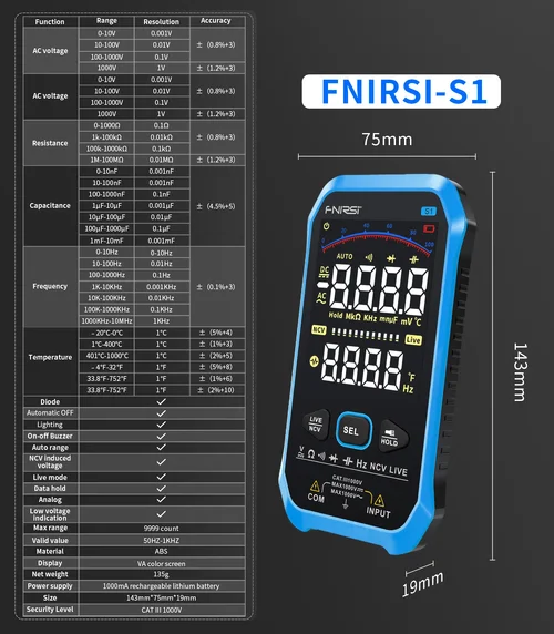

Oha, da geht ja wieder die Spektrumsbreite auf. Optisch gewinnt das von @VEB Synthesewerk mit ganz weitem Abstand.
@AC1 Was kann das Fnirsi denn besser als die genannten? Finds auffällig günstig, würd aber eher ungern Wochen warten bis Ali liefert.
  • #27
Das kann ich leider nicht beantworten, da fehlt mir zu allem genannten der Vergleich. Bin auch nur Hobby-technisch unterwegs.
War als günstiger Vorschlag/Kandidat gedacht, passte in die oben genannten Kriterien, zumal es auch Capitance kann.
Hatte mir das Teil vor einiger Zeit mal "ge-bookmarked" Da mir Kondensator ausmessen hier auch fehlt.
Es gibt sicherlich besseres, fraglich leider auch, wie es sich bei dem Fnirsi mit dem Akku verhält.
Ich selbst hab für die DIY Sachen bisher ein 15€ Multimeter, (XL830L) funktioniert soweit auch.
Wenn es um Widerstände/Strom/Durchgangsprüfung geht.
  • #28
Kapazitäten messen ist nicht die grosse Kunst, das können die Multimeter (fast) alle. ESR messen und das auch noch in circuit, das ist die Kunst. Das bringt meines Wissens nur der PEAK Elko-ESR-Tester Atlas ESR 60.

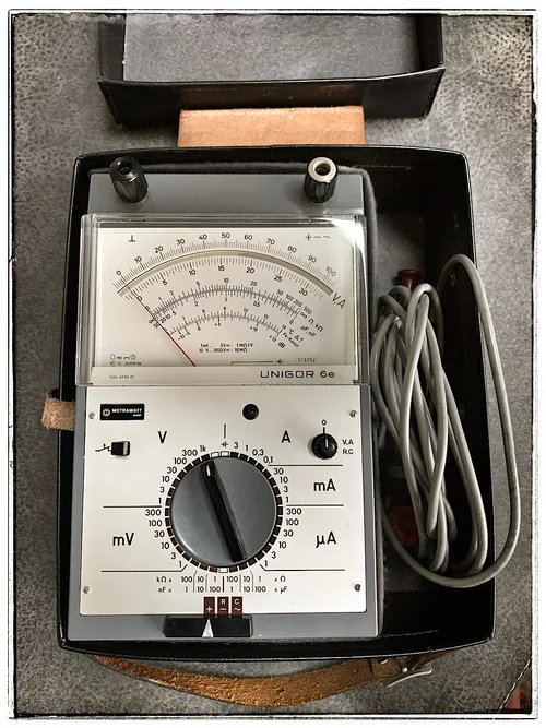

Mein liebstes Messgerät…
Hübsch. Mein erstes Multimeter war WIMRE von Metrawatt, gekauft über den Fischertchnik Club. Blöd bei den Zeigerinstrumenten einfach der geringe Innenwiderstand, dafür gab's früher dann Röhrenvoltmeter...
