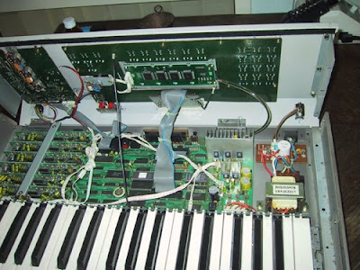

Hab jetzt auch einen VX600 :) Was für ein toller Synthesizer. Optisch top, sogar das Display leuchtet kräftig und gibt keinen Ton von sich. Doch technisch mit ein paar Macken.
1. Erstellte Sounds werden nach dem Ausschalten nicht gemerkt. Intern ist nur der Default Sound zigfach vorhanden. Da ist vermutlich die Batterie hinüber. Im Service Manual hab ich aber keine Spur in Sachen Batterie gefunden, obwohl dort alle wichtigen Komponenten genau beschrieben werden.
2. Es funktioniert als belegbarer Knopf einzig der Bend-Regler (dort leuchtet auch einzig die rote Led), obwohl ich in der Mod Matrix alle anderen Knöpfe des Synths ebenfalls als Source auswählen kann. In einem Jexus Video sieht man eindeutig, wie zumindest auch der Vibrate-Knopf Sounds moduliert. Sind die anderen Knöpfe nun kaputt oder kann es eine andere Ursache haben, zB dass manche Regler nur in Kombination mit dem Windcontroller arbeiten? Oder muss ich die anderen Knöpfe irgendwie "aktivieren" (da ja bei diesen sichtlich keine LED aktiv ist)?
3. Gibt es aktuell kaufbare, kompatible Speicherkarten für den VX, mit dem ich vl. eiinen Batterietausch umgehen könnte?
In der Parts List steht sie drin (Position 86), interessanterweise schon als CR2032.
Im Schaltplan (schematics). Seite 4 (CPU PCB1) rechts oben unter IC61 ist die Batterie und ihre Beschaltung eingezeichnet.
Die Batterie ist laut Schaltplan eine CL2020 von Panasonic. Steckt auch in der MPC60 drin, gibts aber nimmer. Kann man durch eine CR2032 ersetzen (sagt auch die Parts List), weil ebenfalls 3V, die 2032 ist aber dicker (3,2 statt 2mm). Macht aber nix, da beim VX eine mit Lötfahnen drinsteckt, also gegen eine 2032 mit Halter ersetzen, aber schauen, ob das nach oben zum Display hin nicht zu knapp wird:
(das runde Ding mit dem gelben Rand in der Mitte ist die Batterie)
Roland M-256E oder andere aus dieser Reihe sollten gehen.
Schraub ihn einfach auf. Da ist schon eine Batterie drin. Ich glaub es sind sogar einfach zwei AA-Zellen.

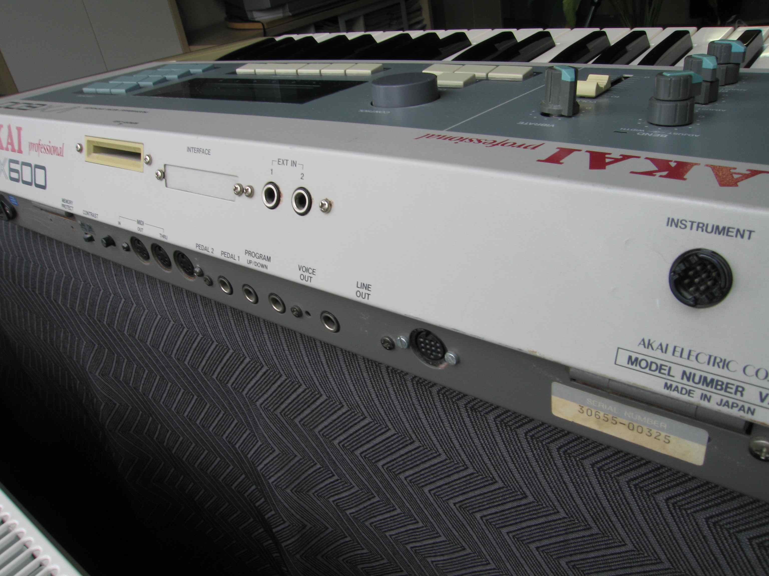

Dieser 13pol Stecker ist der für die Atari-Monitore SM-124/144, kann man immer noch neu kaufen. Ist aber beschissen zu löten. Daher lieber einen defekten Atari-Monitor seines Kabels berauben und das als Basis nehmen.
Nein, Illtum. Das ist der Voiceout (Menno, Du solltest echt wissen, dass wir in unserer Generation Atari-Moniotrstecker erkennen können....) Der EWI1000 Anschluss ist umgekehrt. Der Stecker sitzt im Synth und am Kabel ist quasi die Buchse:
Auf dem Bild der Anschluss rechts der "Instrument" betitelt ist.
Übrigens lustig: die Beschriftung von Lineout und Voice Out auf dem Top passt nicht zu den Buchsen unten. Da haben Sie wohl den falschen Entwurf an die Gehäusemacher geschickt...
