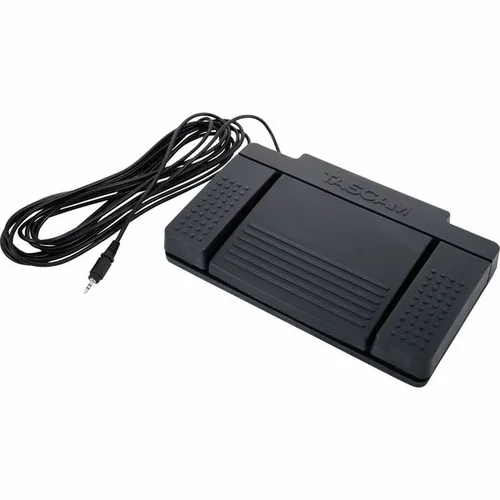

Ziemlich sicher. Das ist ja ein dreipoliger 2,5mm Klinkenstecker ->
Der Schalter hat ja drei Tasten für unterschiedliche Funktionen (wie gesagt, ich hab den ja zuhause!) - und die müssen ja auf unterschiedliche Weise Signale geben (Tasten) bzw. getriggert werden (Funktionen).
Er ist auch nicht rein passiv (wie z.B. die Kanalumschalter an der Gitarrenvorstufe), sondern wird mit 2 Batterien betrieben.
Ich mess das nachher einfach mal durch
Iiiih. Dann fürchte ich, dass der nicht einfach kurz schließt, sondern seriell irgendeine digitale Info rausschickt. Dann lieber mal mit dem Scope gucken, was aus dem Stecker da rauskommt.
Notfalls musst Du in den Fußschalter Buchsen einbauen, die wiederum an die Taster gehen.
Ohauerha, daran hatte ich jetzt in der Tat gar nicht gedacht, sondern wie im Eingangspost an "1) Spannung auf Tip, 2) Spannung auf Ring, 3) Tip und Shaft kurzgeschlossen".

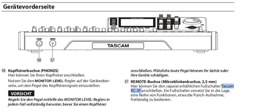

Lt. Manual "Plug: 2.5-mm TRS (Tip: SIGNAL, Ring: GND, Sleeve: GND) Output format: UART signals (9600 bps baud rate, even parity)"
Das war zu befürchten.
Wenn man das direkt ansteuern will, braucht man was mit zwei seriellen Schnittstellen wegen der unterschiedlichen baudraten (oder kann man im Atmega TX und RX unterschiedlich schnell konfigurieren?).
Dann sind wir wieder bei "Schalter im Fußschalter mit Transistoren doppeln" und dann diese Transistoren im Fußschalter ansteuern. Da könnte man gleich Optokoppler, ATMega, und die Transistoren auf eine kleine Platine packen und das ganze direkt in der Fußschalter reinbauen (wenn denn irgendwie noch eine MIDI-Buchse in den reinpasst).

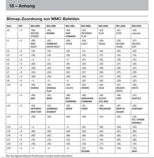

Immerhin habe ich jetzt eine Dokumentation des Protokolls bekommen - vielleicht können Kundigere als ich damit was anfangen?
  • RC-3F_Protocol_1.01F.pdf

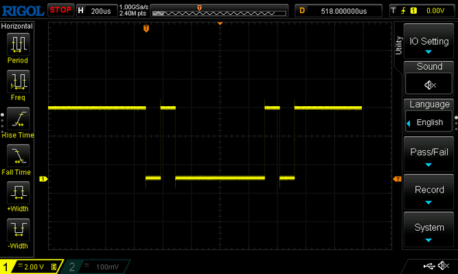

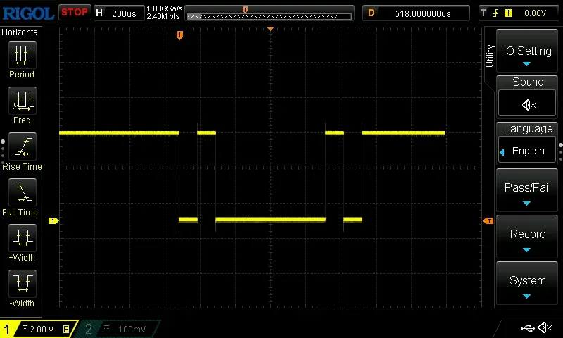

Denn: Dieser Adapter funzt seit gestern.
Aufzeichnen des Fußschalter-Signals mit dem Oszilloskop und Abgleich mit dem im vorigen Beitrag angehängten UART-Protokoll ergab schlussendlich, dass der Schalter gar nicht den kompletten Befehl (also "Aufnahme starten!", "Vorspulen!" oder so) gibt, sondern nur, welche der drei Tasten gedrückt wurde. Der Recorder kann dann ja entsprechend konfiguriert werden, also z.B. "wenn mittlere Taste, dann starte die Aufnahme".
Das hatte ich zunächst missverstanden und war irrigerweise davon ausgegangen, dass der Schalter über den Recorder programmiert wird und danach eben den "kompletten" Befehl übermittelt.
Wie auch immer - mir hat dann jemand geholfen, den von mir in #4 verlinkten Code entsprechend anzupassen, ich hab die Hardware zusammengebastelt, und es funzt. Der Blogger, von dem der Code stammt, ist auch damit einverstanden, dass ich das so weitergebe (hab extra gefragt, auch wenn ich davon ausging, dass das vermutlich eh nach shared, open source und public domain etc. gehandhabt wird).

Edit - So sieht das aus dem Adapter kommende Signal dann aus:
…welcher Adapter? - fehlt da noch ein URL?…
Nee, da gibts keinen URL. Es geht um den im Startbeitrag beschriebenen Adapter zur Umwandlung/Übersetzung eines MIDI-Clock-Startsignals in einen UART-Befehl, mit dem ich dem Tascam DP24 gegenüber vorgaukeln kann, dass ich den Fußschalter betätigt hätte.
