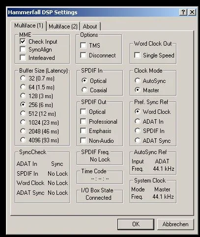

Hier nochmal die DSP Settings der RME...
Danke an alle.

reverbhaubitze schrieb:
Hinter an der ADA steht der Sync-Schalter auf "Slave Adat In"
Ich kenn das RME nicht, aber irgendwie widerspricht sich das: Der ADA steht auf Slave ADAT In und die Software vom RME zeigt ADAT In(!) Sync Lock an. Das heisst für mich, beide erwarten an einem Input einen Sync.
Was ist denn bei der RME-Software der Unterschied zwischen "ADAT-In" und "ADAT-Sync" ?
Mach doch mal den ADA zum Clock-Master.
Ansonsten kann ich nur den ART Syncgen empfehlen. Einfach alles per Masterclock syncen und Ruhe ist im Karton.
Irgendwie finde ich macht es keinen Sinn die RME auf Wordclock zu stellen und den Behringer auf ADAT sync. Meiner Meinung nach sollten dann alle Geräte über die Wordclock laufen. Ich würde mal clock auf AutoSync und Pref Sync Ref auf AdatSync stellen und Latenz auf 1024, mal gucken was passiert. Ausserdem würde mich mal interessieren ob denn in Cubase alle adat kanäle angezeigt werden und man neue Busse mit ihnen anlegen kann.
