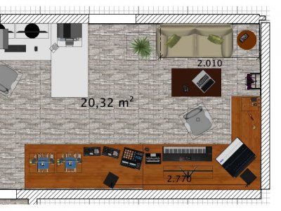

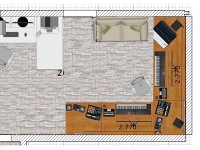

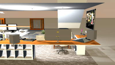

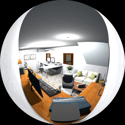

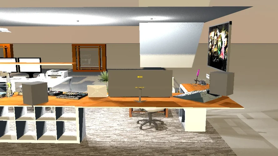

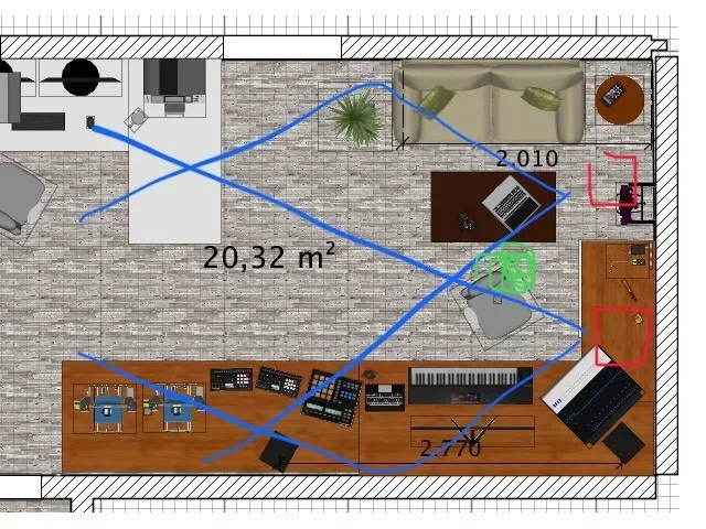

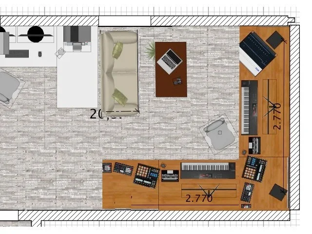

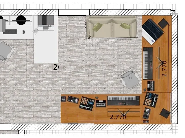

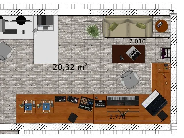

Hallo zusammen, ich baue mir gerade ein 20 m2 Dachzimmer aus, dieses soll mein Homeoffice beherbergen, und einen Studiobereich. Ich bin grade am Überlegen, wie sich die Dachschräge auswirken wird.
Soll ich an den Decken Diffuseren, und an der Dachschräge (schräge Wand hinter dem Abhörplatz) Absorber verbauen?
Also über meinem Sitzplatz 2 x Absorber, (je 100 x 60 cm) und an der Dachschräge einen Diffusor.
Auf dem Boden wird ein Teppich liegen.
Seht mal die Bilder, ich habe versucht den Raum 3D darzustellen.
Die Boxen stehen nicht an der Wand, sondern 15-20 cm weg. Sind KRK 6, die Bassöffnung ist nach vorne.
Ich freue mich auf eure Vorschläge

Puh .. eine Box in der Ecke , die andere nicht . Ein Teil der Rückwand schräg , die andere nicht .. ich würde den Mix Platz schon mal eher in den langen Raum zeigen lassen,. Normalerweise sind Dachschrägen cool, sie reflektieren den Schall nach unten zb auf ein Sofa , aber ungleichmäßig ?
Erst mal muss dein Arbeitsplatz von der Grafik her in einem vernünftigen Stereodreieck stehen, also Boxen zb 1,5 Meter auseinander .. Eine Skizze von oben wäre fast hilfreicher

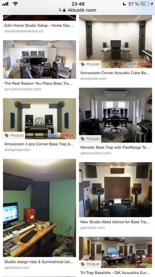

schau mal hier als Anregung - oder gib bei google mal akustik Room ein

Hallo tobymoby3
Für hohe Frequenzen (oberhalb der sogenannten Schröderfrequenz pi mal Daumen 300Hz ) kann man (vereinfacht)
von einer strahlenförmigen Schallausbreitung ausgehen.
http://masterclass-sounddesign.com/content_bonusmaterial/schroederfrequenz.htm
Das bedeutet Schalleinfallswinkel ist gleich Ausfallswinkel.
In deinem konkreten Fall wird die Dachschräge den Schall, welcher von den Lautsprechern kommt nach unten ablenken.
(plasmatron war schneller)

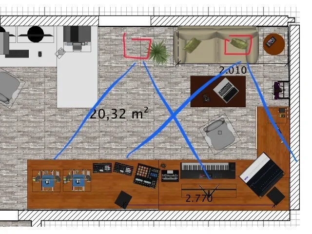

Die Seitenwand an der linken Box (edit.etwa da, wo das Bild ist)sollte einen grossen dicken Absorber bekommen um die Asymmetrie der Boxenaufstellung zu kompensieren.
Den Bass würde ich wegen der Eckaufstellung an der linken Box etwas absenken. (-3dB)
Ja, unter Beachtung von Schalleinfallswinkel ist gleich Ausfallswinkel - in Relation zu deinem Hörplatz.
Als letztes würde ich, wenn es denn notwendig erscheint, von der Schräge bis über das Fenster einen schallschluckenden Vorhang platzieren.
Hören und Messen,Korrigieren.
Gruss Würze.

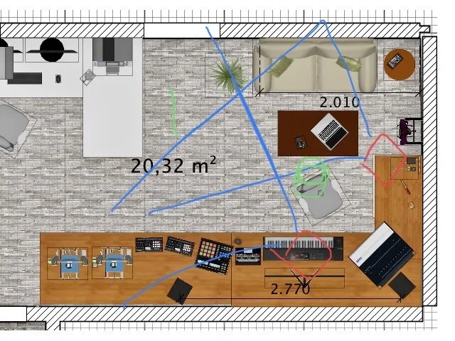

Ich würde die. Böxlein lieber so stellen , oder gleich an die kurz Wand .. Wenn das nicht geht bleibt der Plan von Würze bestehen, das ungleichgewicht durch unterschiedlich Geometrisxhe Maßnahmen ins Gleichgewicht zu pendeln...
Danke Jungs!
Leider kann, und will ich die Boxen nicht in die Länge des Raumes richten, da ich vieeeellll Fläche benötige für meine Synth`s, und gerne Platz habe, das Mischpult (Presonus 24.4) wird in den Tisch eingelassen.
Ich werde mich mal in die Idee von Würze Eindenken!
Also zusammenfassend:
- Absorber an der Decke (2 Stück)
- Absorber (da wo das Pink Floyd Bild hängt)
- Diffusor an der Dachschräge
- Vorhand con Fenster Richtung Studiotisch
Danke Jungs!
Gut :) , die Fläche bleibt zwar die gleiche , aber Du musst es ja im Endeffekt wissen ..
Plasmatron,
Ich verstehe deine Idee, diese ist sicher die beste Lösung!
Aber wenn ich vor den Geräten sitze, will ich dass der Ton auch von beiden Seiten kommt, und nicht nur von einer Seit (in unserem Fall nach deiner Idee von links)
Ich dachte du wolltest ein Arbeitsplatz zum Mischen :) . Als reiner Aufmahmeraum ist im prinzip alles möglich/egal, wenn Du auch ständig die Position wechseln möchtest.
Da wäre es sogar am gescheitesten , Du bringst die Boxen quasi über dem Sofa fliegend an , ;-) auf deinen Tisch platz gerichtet ...

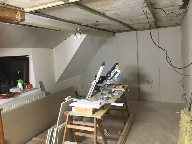

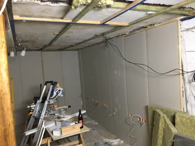

Siehe mal hier den Trockenbau welchen ich heute fertig gestellt habe.
Mein Vater meinte, so viel Steckdosen hat er in der gesamten Wohnung nicht:eek:

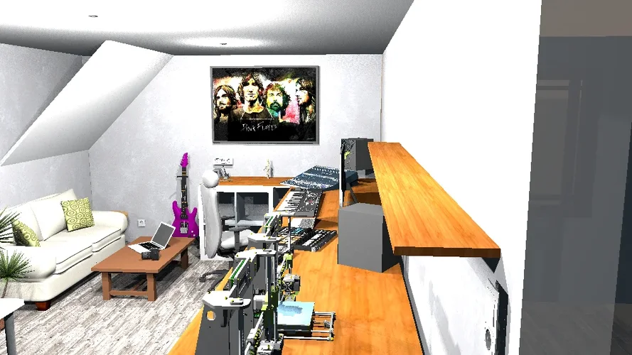

by the way, ich will mein Pink Floyd Bild auf der linken Seite nicht opfern für einen Diffusor :D
(Edit; Da wo das Bild ist gehört ein Absorber hin.)
"Güterabwägung" zwischen Auge und Ohr.
Die Asymmetrie wird aber ohrenfällig werden.
Wesentlich mehr als die Frage - Diffusor (Edit; an die Dachschräge)Ja oder Nein?
Würde ich in deinem Fall aber auch erstmal testen ob es mich stört.
Du könntest ja auch das Original-Bild einmotten oder woanders im Haus anbringen und dir ein adäquates

Mein Vorschlag geht auch dahin, die Boxen von der Schmalseite des Raumes in den Raum strahlen zu lassen. Und das nicht nur aus akustischen Gründen. Der Raum ist in der jetzigen Situation ein einziger Schlauch. Wenn Du den Abhörtisch an die Stirnwand stellst und das (Schlaf?)sofa mit dem Rücken zum Schreibtisch, dann wird der Raum optisch viel breiter und ausgewogener; und akustisch bist Du auch auf der besseren Seite. Du bekommst mehr Stellfläche in der direkten Reichweite des Sitzplatzes.
Und nicht zuletzt steht jetzt das Sofa am Fenster -> Höhe zum Aufstehen, Licht zum Lesen.

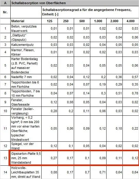

Ich glaube übrigens, dass Absorber bei der der Trockenbauweise (Rigips auf Steinwolle) großteils unnötig sind.
PS: die Boxen gehören weiter zusammen als auf Deiner Zeichnung. Die könntest Du auch eventuell von oben schräg nach unten abstrahlen lassen (dann bekommst Du mehr Entfernung zwischen die Boxen und Dich).
danke für deine ausführliche Antwort, und deinen Vorschlag!
Die Boxen kommen weiter zusammen, so dass ich ein Stereodreieck erhalte.
Die Idee mit der Aufstellung ist sehr gut!
Aber ich muss an dem Tisch (hinter Couch) Kunden setzen, welche mich besuchen, von daher
kann ich es nicht so stellen
EDIT: naja, da kannste die Couch so lange verschieben.
Oder PS:
Lass das Sofa an der Wand und lass den Couchtisch weg (nach meiner Erfahrung nutzt man den eh nicht so). Jetzt hast Du Platz für Deinen Kunden am Schreibtisch
Eben :) Die Gipskartonplatte lässt (Tiefes) durch, der Absorber ist die Steinwolle dahinter.
Für tiefere Frequenzen hast Du recht.;-)
Vielleicht fungieren die Platten auch als Plattenschwinger und dämpfen die Raummoden etwas.
Höhere Frequenzen werden aber vom Gipskarton grösstenteils reflektiert.
