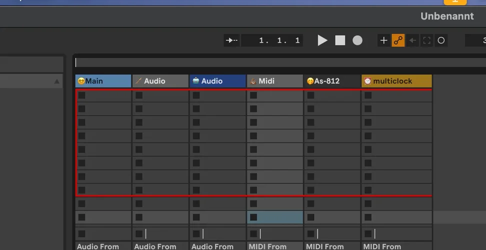

  • #805
Könnte mir kurz jemand erklären warum jeder neue Audio-Track den ich dem Projekt hinzufüge deaktiviert ist? Der Track Activator ist ausgegraut. Man kann in zwar wieder "aktivieren" in dem an das Solo entfernt, abgespielt wird aber trotzdem nichts. Da ändert sich nur die Farbe wieder nach orange. Anscheinend bin ich der einzige der dieses Problem hat. Eine Lösung dazu finde ich nicht. Oder es ist zu einfach für den durchschnittlichen Ableton-Nutzer.
  • #806
also jeder Track den du neu erstellst ist ge-soloed?
Und wenn du den Track un-solost spielen darauf abgelegte Audiotracks nicht hörbar?
Bist du neu bei Ableton Live?
Bist du sicher das die Audio Outs korrekt konfiguriert sind? Kommt irgendein Ton aus Live raus?
  • #807
Hi Tommi, bei Dir ist ein stummgeschalteter Audiotrack als Default gespeichert. Einfach einen Track nach Deinen Wünschen einrichten, dann Rechtsklick auf die Titelleiste und "Als Standard Audiospur sichern" auswählen, fertig. Da ist Dir irgendwann mal die Maus ausgerutscht, ist ja jetzt modern...
