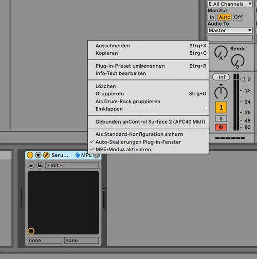

Ich finde hier keine Möglichkeit MPE auszuschalten.
Und ja, der CPU-Hunger von Live ist schon krass. Etwa doppelt so groß wie bei Cubase.
Im Vergleich zur 10er läuft Live11 aber etwas performanter.
  • #367
An jedem Pluginstrument müsste es sich hier deaktivieren lassen... Haken bei MPE weg. Bei jedem Plug... leider
