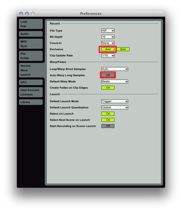

Ich würde gerne dauerhaft die Detailansicht bei Ableton bei einer Ansicht (nämlich beim Looper) lassen.
Momentan ist es aber so, dass beim Starten eines Clips die Detailansicht auch sofort zur Ansicht des gerade gewählten Kanals "springt".
Kann man das abstellen? (Ableton 9)
Wenn die Clips szenenweise gestartet werden, sollte die Ansicht so bleiben.
In den Einstellungen unter "record warp launch" die Option "select on launch" deaktivieren.
Im Bild drittunterste Zeile.
