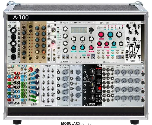

Hallo!
Hätte da wieder mal ne technische Frage.
Habe in einem Doepfer A-100-P6 CAse (mit PSU2) einen Mutable Instruments 5V-Adapter in der oberen Busreihe, um das Braids zu versorgen. Möchte mir jetzt noch ein Noise Engineering Loquelic Iteritas MKII dazu einbauen.
Bin jetzt nicht ganz sicher, ob das stromtechnisch passt bzw. ob man problemlos 2 Module auf einem Bus mit einem 5V-Adapter betreiben kann... Bin besorgt dass irgendwas kaputt geht & frage deshalb mal lieber die Profis.
Hier noch das Rack:
https://www.modulargrid.net/e/racks/view/377881

sollte kein Problem sein. Für 5V ist in der Regel immer genug Strom da. Und es sind ja nur zwei Module die 5V-Anschluss haben, mit gesamthaft 175 mA. Reicht völlig aus.
Ist aber immer gut, sich vorher zu informieren.
Das steht auf der Mutable Instruments Webseite. Der Adapter verwendet ein Switching Element von muRata: http://www.mouser.com/ds/2/281/oki-78sr-56393.pdf
Allerdings nimmt auch dieser Adapter die Versorgungsspannung vom +12V Rail der PSU. Dementsprechend muss man den Strom für +5V von der Summe für +12V abziehen. Mit anderen Worten, die maximalen 1,5 A wird man mit einer PSU2 nicht erreichen.
die 5volt werden nicht von dem kleinen adapter erzeugt sondern von dem hauptnetzteil des modularsystems gewandelt ...
behaupt/rate ich jetzt einfachmal so , solten also von der gesamtleistung des netzteils abgehen.1500ma ist dann wohl das was über den
adapter gezogen werden kann ohne das die r2d2 diode durchbrennt.
bei miR klappen2-3 module auch problemlos.
wenns anders ist könnt ihr mich gerne verkloppen ... :kaffee:

Die 1,5 A werden aber doch nur an 5 V zur Verfügung gestellt, oder ? Verbraucht werden dafür von den +12 V dann eher so 500 mA.
Oder habe ich da was missverstanden?
Wichtig ist übrigens dass der Adapter auf dem gleichen Distribution Board sitzt wie beide Module.

Laut Datenblatt braucht die Elektronik bei "full load" 690 mA. Diese werden vom +12V Rail geliefert. Das ist insofern günstiger, als die verlustbehaftete Wandlung mit einem herkömmlichen 7805, den man z.B. auf dem Doepfer Adapter findet. Da die +5V in der Regel für die Versorgung digitaler Bauteile benötigt werden, ist die Restwelligkeit der Spannung, verursacht durch die Schaltelektronik, kein Problem.
hm... danke mal für die vielen antworten.
wenn ich das richtig sehe, sollte es also keine probleme geben...
woher der 5V-Adapter seine Ampere bezieht, entzieht sich leider meinem technischen wissen. da das gesamte rack aber nur knapp 800 mA braucht und die 5V-Module rd. 180 mA sollte das bei ner gesamtleistung von 1200mA ja hinhauen schätze ich. werde das modul - sobald es da ist - also reinschrauben & mich wieder melden, wenn es raucht und/oder stinkt ;-)
