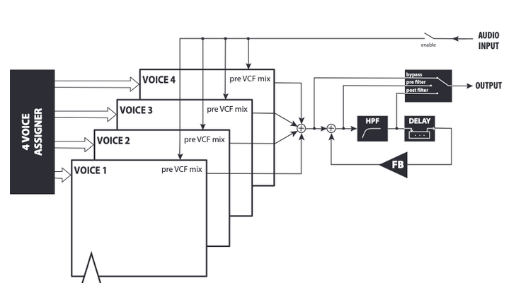

Ich wollte schon immer einen Polyphonen mit Hipass-Filter haben. Sonst krieg ich den im Mix nie untergebracht und klingt mir auch zu fett. Deswegen musste auch der Prophet 08 wieder weg.

Wo hat denn der Minilogue einen Highpass? Oder meinst du etwa den im Delay? Ist dann halt nicht pro Stimme und das Delay rauscht wie Hulle.
Wenn Highpass wichtig ist, bis du mit dem XD besser bedient, da gibt es gute Filter für den FX-Block. Ist zwar auch nicht pro Stimme, aber viel flexibler.

Warum kaufst Du nicht eine Highpass und hängst ihn hinter irgendeinen Synth?
Wenn man Akkorde in weiter Lage spielt, hört man das deutlich, dass die höheren Lagen viel fetter sind. Geht mir darum, den Sound ausdünnen zu können.
OK, kann man mit einem Hipass für alle auch nur begrenzt, aber mit nem Loshelf wie beim EQ geht es noch schlechter.
Hmmmm.
Also suchst Du einen, der das HPF auch per Keytracking steuern kann? Wüsste nicht wie Dir da der Minilogue helfen würde.
Okay, das musst Du selbst wissen aber mE ist es doch dann kein Unterschied zu einem HPF als Effekt, oder am Mixer oder in der DAW.

Das ist doch auch nicht per Stimme?
Nein, ist es nicht. Und auch eine Krücke, weil du dann das Delay nicht mehr wirklich nutzen kannst. Da ist der XD viel besser geeignet, weil man Multimodefilter in den Mod FX Slot reinladen kann und dann zusätzlich auch noch Delay und Reverb zur Verfügung hat. Und vom reinen Analogsoound ist der kein bisschen schlechter, das Filter ist sogar fetter und aggressiver als bei OG.
