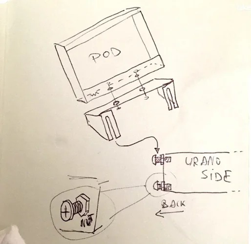

Vorab: ich kenne mich gar nicht aus und kenne auch nicht die richtigen Fachbegriffe :D
Weiß jemand wo man in Deutschland schwarzes pulverbeschichtetes Metall in Einzelstücken/Kleinserien (vielleicht 20-40 Stück) schneiden und biegen lassen kann und wie da die Preise liegen?
Beispielsweise so etwas:
Das obere Objekt wäre ein Stück aus einer ca 1mm dicken Metallplatte geschnitten und gebohrt. Darunter dann die vier Falze um je 90° gebogen. Also wie ein kleines Regalbrett das man an eine Wand schrauben kann. Soll natürlich an einen Synth geschraubt werden ;-) Maße ca 300x70mm. Würde das natürlich als präzise Vektordatei liefern, sobald ich die Maße exakt weiß.

wenn du glück hast bei einem schlosser um die ecke.
das werden dann zwar keine kunstwerke, aber das sind auch nicht alles grobmotoriker da, die machen ja durchaus auch solche sachen wie z.b. regenrinnen aus kupfer, ziergitter u.ä.
etwas um 90 grad biegen sollte jeder schlosserebetrieb können, genau wie löcher bohren.
außerdem ist das die perfekte anlaufstelle, die dir notfalls verwandte berufe und leistungen empfehlen kann.
was auch immer das auf dem bild werden soll, aber du könntest darüber nachdenken, dir für so etwas fertige teile aus dem baumarkt oder aus dem internet zu holen, die du dir dann von einem schlosserbetrieb nur noch schnell zusammenschweißen lässt. ist hier u.u. sogar eine alternative zum biegen.
so manches rohr, winkel, platte aus alu oder eisen gibt es fertig zu kaufen und ist oft viel billiger als man denkt. man muss nur den schlosser vorher gefragt haben, ob er es macht.
edelstahl könnte teuer werden und das elektrodenschweißen macht auch nicht jeder zwischen tür und angel. (auf der anderen seite kann man es fast selbst machen, das schweißgerät ist billiger als eine gute schutzbrille.)

Konkret möchte ich einen Adapter bauen mit dem ich einen 4MS Pod 48X powered Eurorack Case hinten an den Schrauben meines Gotharman Urano befestigen kann. Der Pod 48X hat dafür nämlich eine fast perfekte breite und mit dessen Stromversorgung kann ich gleichzeitig auch den Urano betreiben.
Das war mal eine erste Idee hier, die ich aber noch etwas abwandeln werde, sobald ich den Pod 48X Case habe und experimentieren kann.

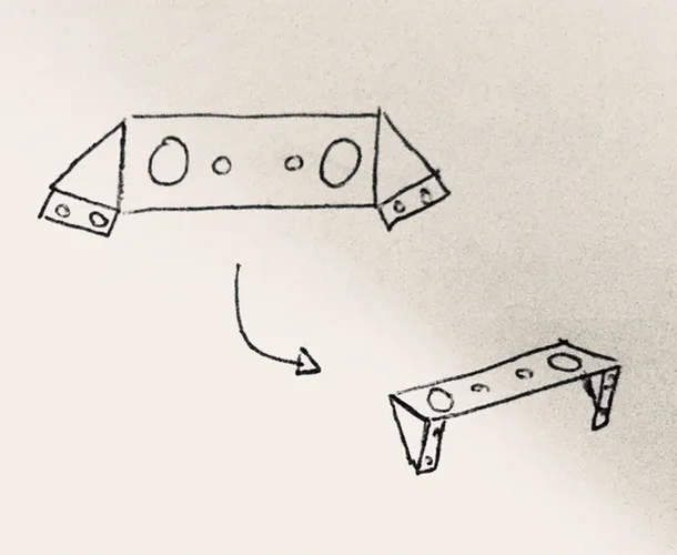

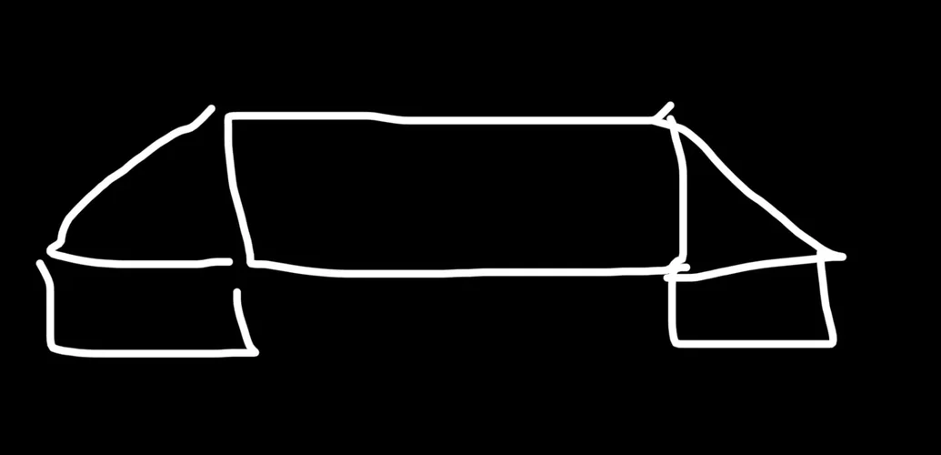

Deine Zeichnung im ersten Post ist nicht ganz korrekt. Die rechteckigen langen Laschen sind 90grad zum Rest an zu ordnen.
Ich kann dir ne professionelle Zeichnung mit Abmessungen, Norm-Kantung, Abwicklung, Gewicht usw machen. Das dauert keine 5min. Schick mir die Skizze mit den Abmessungen per PN. Montag meld ich mich. (Für mich ist das Kindergarten)

Deine Zeichnung im ersten Post ist nicht ganz korrekt. Die rechteckigen langen laschen, sind 90grad zum Rest an zu ordnen.

Technische Fehlkonstruktion, sollte man ändern.
Läßt sich nur mit höherem Aufwand fertigen, da man das mit den unteren Laschen auf einer "normalen" Blechschere so nicht schneiden kann.
Lasern kostet meistens deutlich mehr, weil man das erst digitalisieren muss.
Wird dann halt teuer, oder man fertigt die Bleche separat und schweißt die beiden Teile an.
Sowas schneidet auch niemand mehr auf einer normalen Schlagschere oder Blechschere. Selbst die kleinsten Buden haben heute Plasma oder Wasserstahlschneider. Wir reden hier über 0,8-1,5mm Blech. Nicht über 20mm Stahlplatten. Das programmieren nimmt mit anständiger Zeichnung oder eingelesener abgewickelter Kontur, aus einer DXF/DWG Datei, keine 5min.
Niemand stellt sich da hin und schneidet sowas von Hand raus. Außer Firmen die irgendwann mal stehen geblieben sind. Die nehmen dann auch den entsprechenden Preis.
Eine Fehlkonstruktion ist das überhaupt nicht. Das ist ganz normaler, günstigster Standard.
Außerdem kann man es auf die Zeichnung schreiben. Wahlweise aus Einzelteilen gefertigt, verschweißt und verschliffen oder als gekantetes Blechteil ausgeführt.
Und je nach dem ob man sein Angebot beim Blechmensch oder Inder Schweißerbude einholen würde, wäre das ein oder eben andere günstiger. Weil die eben leicht unterschiedlich arbeiten und Werkzeuge nutzen.
Außerdem, will man ersthaft die ganzen Bohrungen und Langlöcher mit der Hand da rein machen? Mit Sicherheit nicht. Da kann man das Teil auch gleich aus Gold bestellen .
