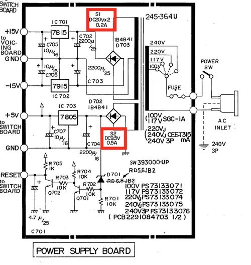

In den -/+
Die Sicherungen in der 909 haben jeweils 0,2A im 15V Zweig und 0,5A im 5V Zweig. Der Ringkern leistet 2x16/0,4A und 1x9V/0,8A

Da liegst Du gottseidank falsch. Bei den Sicherung geht es darum den Trafo vor einem Kurzschluss im Gleichrichter oder den Spannungsreglern zu schützen. Denn der Trafo könnte heiß werden und das Gerät zum Brennen bringen. Die Sicherungen schützen nicht die Elektronik.

ich sehe im Service Manual nur eine Sicherung mit 315ma am Trafo
wo sind denn die Sicherungen im 15V Zweig?
sehe nur 1 Sicherung!
Du hast Recht. Das sind gar keine Sicherungen, sondern Angaben zum Strom des Trafos (ob SI für Secondary I steht, oder für "Système international d’unités" kann ich nicht sagen). Großartige Verblödung in einem englischsprachigen Schaltplan das Kürzel SI für "Sicherung" zu nehmen :cool: Aber trotzdem ist der Trafo geeignet.
Ich würde vermuten, dass "SI" eher für S1 ("Ess" "Eins") steht?
M.i.a.u.: Lauflicht
Aber für was steht das "S"? Die Gleichrichter sind ja mit D702 und D703 bezeichnet.
Die müssen da aber hin, zumindest für die meisten europäischen Trafos.
(Ja, kann man drüber streiten - einen Sekundär-Kurzschluss deckt die Primärsicherung ab, und eine "böse" Last, schlimmstenfalls etwa das doppelte der Nennleistung des Trafos = killt die Primärsicherung nicht, lässt auf Dauer aber den Trafo abbrennen, bekommt man nur schwerlich hin. Allerdings ist "ich kann mir nicht vorstellen, wie das passieren soll" kein Grund für das Universum, sich da nicht doch noch was einfallen zu lassen, was die eigene Phantasie nicht hin bekam. )
Alternativ kann man den Trafo mit einer eingebauten Thermosicherung wickeln lassen.
(Übrigens geht "Trafo einfach dicker auslegen" nicht, denn um den Einschaltstrom zu halten, muss die Primärsicherung über den groben Daumen das Doppelte des Nennstromes haben. )
Secondary?
