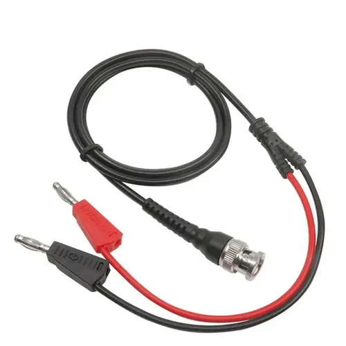

Adapter geht über Umwege, wenn Löten nicht gewünscht ist. So:
oder so:
Dann via BNC weiterhangeln.
Zum Probieren eine Büroklammer in die 1:1 Buchse wursteln und anfassen. Dann an den Reglern schrauben. Irgend ein Netzbrumm oder HF-Signal wirst Du schon aufsammeln.
