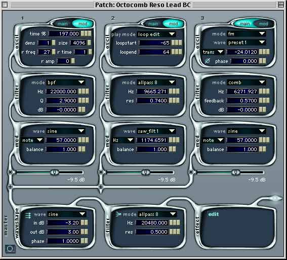

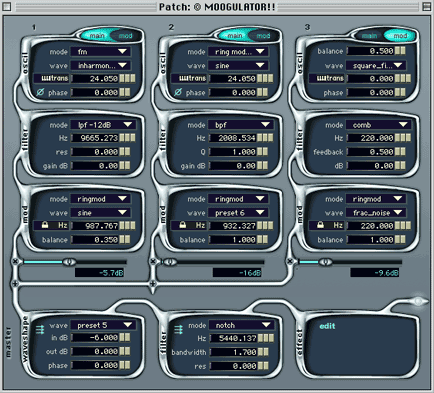

Basis und Grundlage ist beim Absynth 2 eine Struktur mit 3 Oszillatoren, diese können getrennt pro Oszillator durch je einen Filter und Shaper geleitet werden um per Waveshaping nocheinmal verformt werden zu können. Danach folgt ein Masterfilter und Effekte, welche Pipe , Multicomb und Multidelay bietet. Diese sind aus der physical modelling Denkweise übernommen und simulieren eine Röhre (Pipe) oder einen Mehrfachkammfilter.. Die Filter bieten div. Flankensteilheiten LPF,HPF und BPF,Notch sowie Kammfilter (Kerbfilter) und Allpassfilter ,der sicherlich auch das Mitgeheimnis hinter den organischen Klängen ist.. (bis zu 8polige Filtertypen, mit Resonanz)
Allpass lässt zwar alles durch, es gibt aber Phasenschiebungen,die interessant sind! Das tun normale Filter auch.. aber hier ohne Filterwirkung .. klingt wie das Wort "Swirrrrl".. nach Space und etwas unpackbar - in musikalischer Sprache...
3 LFOs können Einfluss nehmen und auch Midi Controller. Es gibt auch einen kleinen Sequencer für kleine Demos.
(ps: Unter Synth? findest du ein Glossar,falls dir ein paar Begriffe nicht sagen!)
Die blanken Fakten sind aber sicher vielen schon bekannt. Der Kern von Absynth steht aber unter der Haube:
Damit Licht aus, Spot an für die Oszillatoren:
Es gibt für jeden der Oszillatoren folgende Verwendung sich vor freude Ohnmächtig zu schwingen:
-Single oder Double (damit gibt es quasi 2 OSCs pro Oszillator - quasi "Ich bin zwei Öltanks in einem")
-FM
-Ringmodulation
-Samples (das ist neu!!!)
-"Granulare" Samples (das ist noch neuer!!)
Die ersten kannte der Absynth-Trinker ja schon vom "alten" Absynth. Kurz handelt es sich dabei um einen additiven Wellenform-Oszillator, der aus eine Reihe von fertigen Grundwellenformen wählen kann oder diese einzichnen kann mittels dieses netten Waveeditors:

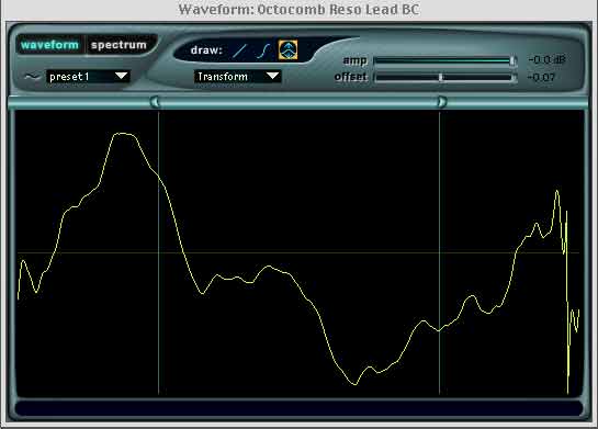

absynth 2 waveform
'im WAVEFORM Mode kann beliebig eine Wellenform eingezeichnet werden oder mittel zweier Cursorpositionen ein Bereich noch schneller verändert werden (hier als 2 Linien zu sehen), Da Kurven sonst immer etwas schwer von der Hand gehen: Der editor hilft sehr praktisch damit und man kommt erstaunlich schnell zum Ziel. Besagt 2 Linien dienen dem anheben oder absenken des gesamten Bereichs dazwisschen. Sehr schön. Wellenbiegen ist also einfach. Dazu gibt es den Spectrum Editor, dieser bietet eine andere Darstellung: Additive Regler sorgen für leichtes einstellen eine Grundwellenform.. Dabei wird in blau die Phase und mit den nach oben zeigenden Bälkchen kann man sein Pferd anbinden,wenn man in den Saloon will. Nö, natürlich nicht, das sind die Amlituden der jeweiligen Frequenzbereiche. Ein bisschen wie in "mini-Additiver". So sieht das dann auf dem Schirm aus:

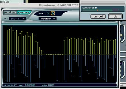

absynth 2 additiv spectrum
Mittels dieser Methode kann man also Wellenformen destillieren für den Single oder Dual Mode oder auch als Wellenform für den LFO (ja! das ist KEIN Witz!)

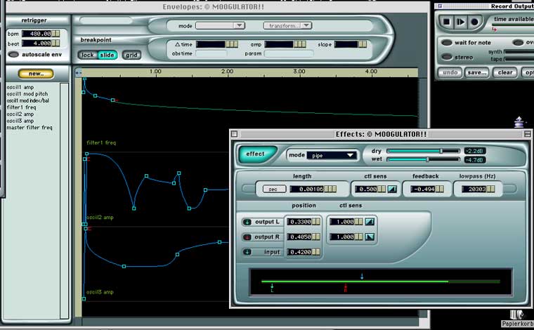

die haben nämlich auch dazugewonnen. Dazu dieses feine Fixierbildchen:
absynth 2 hüllkurven envelopes
Neben den vielen Segmenten,die hier machbar sind (68) gibt es, wie hier in der Mitte in der obigen Abbildung zu sehen ist, einen LFO,den man einer Hüllkurve überlagern kann.. Das klangliche Resultat sind beliebig ein und ausfadebare - automatisierte LFOs einzusetzen.. Diese Welle kann ebenfalls auch wieder eine im Waveform Editor gebastelte sein (!)
Alternativ zum normalen durchlauf gibt es auch das synchronisieren zur Midiclock und eine besondere Funktion, die ebenfalls brandneu ist und bisher SO auch noch in keinem Synthesizer vorhanden: Per Controller kann man den kompletten Hüllkurvenverlauf abfahren lassen. Der sonst relevante Faktor ,der das tut ist die Midiclock oder eben einfach die Zeitachse (das machen alle) - aber hier dreht man also am Knopf (oder was man auch immer zuweisen mag.. ist natürlich frei wählbar) und kann den Kurvenverlauf so langsam mit der hand durchfahren! für fertige Verläufe kann man zB einen komplexen Megaschwabbler machen aber auch einfach nur das ein- und abschwellen. Zwischen den Segmenten kann eine Kurve gewählt werden. Also weit komplexer noch ,als das mit dem Andromeda ginge (auch nicht gerade eine Miniausstattung) - ok der Hardwarevergleich hinkt.. Leser! Du weisst es doch schon: Diese Hüllkurve kann wesentlich mehr!! Dazugekommen ist auch der Link Mode: Damit kann man verschiedene Hüllkurvenverläufe koppeln, diese habe nauch eine "Master Hüllkurve",welche die anderen mitverstellt. Dennoch sind sie dann nicht gleich, es gibt gewissermassen "Anfasser",die sie verbinden und so auf Wunsch ähnlich aber doch nicht gleich sein lassen.. Um dem Sample noch einen gewissen Schliff zu geben ,kommt hier ein weiterer kleiner grosser Hammer:
Sample Jump - Dahinter verbirgt sich eine Art. Mega - Trigger Timeline. Jedes Einzelsample kann hier einen anderen Trigger bekommen und somit das Sample neu rhythmisiert und verschraubt werden. Na? Welcher andere Sampler kann das? Ja, dafür gibts ja den Akai Import *jetzt wälzt sich der Autor* ;) ..
Damit dürfte Absynth die mit Abstand fetteste neu-Rhythmisierungs-Synthesizer-Sampler-Weichware im Bereich der Hüllkurven sein. Evtl gibt es sogar ganze Songs/Riffs, die mit diesen Features machbar sind.. Das wird die Zeit zeigen.. Sample Jump ist sicher eher beim Rhythmus ein Feature und kann dem Sample einen ganz anderen (rhythmischen) Charakter aufdrücken.. Aber: auch Samples wie Geräusche und co können so anderes als Gewohnt erklingen.
Sample Jump ist natürlich nur für Samples da, die GranularOSCs haben 7 andere Parameter,welche weiter oben beschrieben sind.. Sample Jump ist gewissermassen ein Parameter des Sample-OSCs im Sample Mode.. Man hat ja 3 Oscs, also.. )

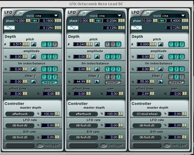

Die LFOs sind weitgehend ähnlich wie die des Vorgängers: es gibt 3 Stück ,die in Phase und Wellenform frei einstellbar sind und auch nicht langsam sein müssen (audiobereich ist erreichbar..).
absynth 2 LFO
die LFOs sind zwar nicht so stark geändert,aber immernoch gut. Und: per Midi steuerbar. Es gibt auch unterschiedliche Triggermodi,siehe Absynth 1 Test..

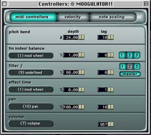

So auch mit anderen Midi Controllern und Tunings, welche übrigens trotz fehlender "multisample" oder "layering"-abteilung durchaus zum splitten missbrauchbar ist (das steht sogar im Manual, ist also nichtmal durch die originellen wachen Augen des Autors extra herauszufinden.. und eben auch nicht durch den Käufer des Absynth2.. Nur eins ist schon klar: Unglückliche Menschen sind das sicher nicht!!)
absynth 2 midi controller
