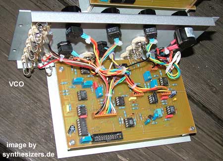

Oszillator Modular Synthesizer anyware VCO
ForuModular Synthesizer Anylog VCO

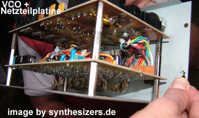

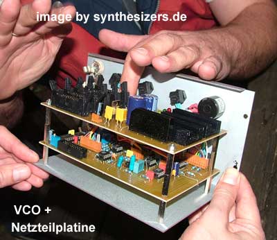

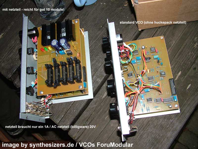

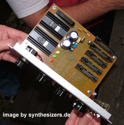

rechts: VCO platine mit netzteil für gute 10 module,
der netzanschluss ist hier nur ein einfaches AC netzteil mit 1A
und 20V, wird mittels spannungsreglern auf die üblichen spannungen runtergezaubert ;) ---->

VCO mit Netzteil -Sektion, die restlichen VCOs haben natürlich nur die Platine, die man unten sehen kann..
Dies ist natürlich ein Demo-Aufbau..
das fertige VCO hat normalerweise kein eigenes Netzteil..

noch einige impressionen vom anylog modular (Forumodular) VCO mit und ohne die spannungsreglerplatine im huckepack verfahren... und natürlich das VCO final "case" und ein stapel platinen für den VCO (auf dem karton)..

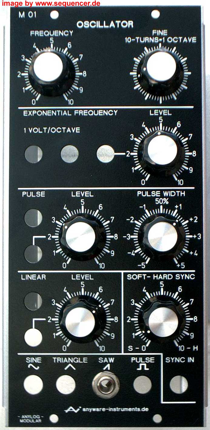

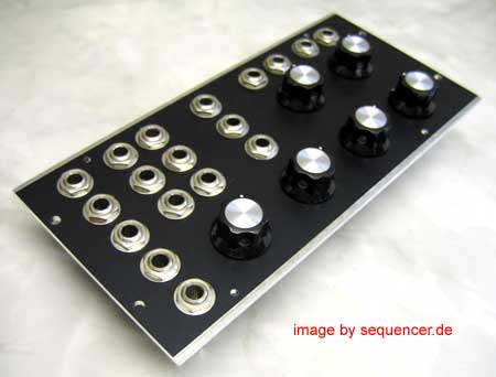

nachdem jetzt einige Zeit ins Land gezogen ist kommt jetzt die große
Überraschung. Hiermit möchte ich jetzt den offiziellen Start des "ANYLOG"
Modularsystem bekannt geben! Das Ganze soll sich ab jetzt praktisch selbst
finanzieren derweil ich hier keine 30.000 Hühner für ein Komplettsystem
investieren will. Also wenn die ersten Module verkauft sind gibt es die
nächsten! So kann ich das Risiko einschätzen und den Überblick behalten. Das

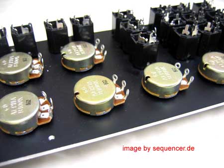

Modularsystem ist wirklich sehr exklusiv und von allerbester Qualität wie es von
Anfang an gedacht war. Angefangen von vollgekapselten Cermet Potis mit 6,35
Metallachse (VISHAY), Präzision Bauteile wie TEMPCOS (Temperatur Kompensatoren)
für die VCO´s, 10 Gang Potis usw. Das ganze System ist Synthcom und M**G
kompatibel. Ferner auch mit allen anderen gängigen Systemen wie Formant und
Döpfer. Klar das es auch FERTIGE MODULE gibt die ich dann baue und abstimmen
werde. Die Preise sind noch nicht bekannt.. ABER: sie werden die gängigen Preise
von den anderen nicht übersteigen! Im Gegenteil :-) Für den Anfang habe ich

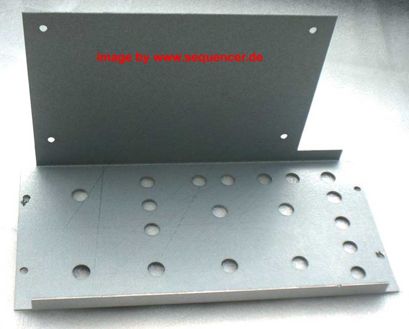

erst einmal 27 VCO´s angeleiert um zu sehen wie die Qualität und Verarbeitung
ist. Diese Frontplatten sind von allerhöchster Qualität die man für Geld kaufen
kann. Sie sind aus 1,5 mm Stahlblech, ausgestanzt, zweifach gekanntet und
zweifach bedruckt. Seht selbst.... Ferner sind die original M**G-Knöppe (6,35 mm
Achse und 2,54 mm Durchmesser) jetzt an Lager bei mir. Alle seltene spezial
Bauteile wie TEMPCOS, OP´s, Transistorarrays usw. werden auch auf Wusch bei mir
erhältlich sein. Alle Teile gibt es für die Forumsleute hier zum Einkaufspreis
(Mutter Theresasyndrom??)! Die Frontplatten haben eine Aufnahme für Europlatinen
die dann auch FERTIG mit Anleitung bei mir zu beziehen sind.
PREISE: Platine(Fa. BUNGARD, EPOXYD FR4) 100x160mm gebohrt und gelackt 15,- EUR
M**G - Knöppe (double dot) und Pointerswitch 3,- EUR
Frontplatte: 33,- EUR

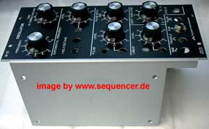

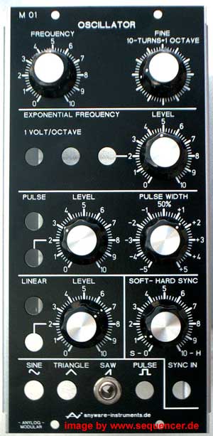

Der foruMODULAR VCO
DIE FERTIGEN MODULE SIND DA!
forumodular synthesizer VCO

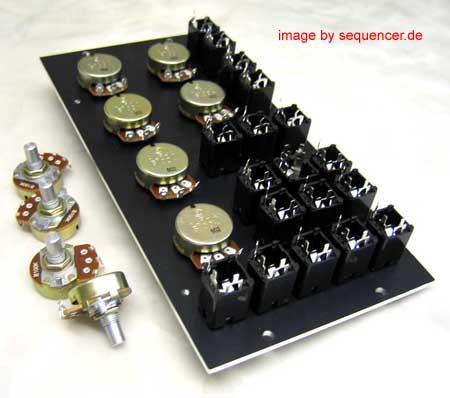

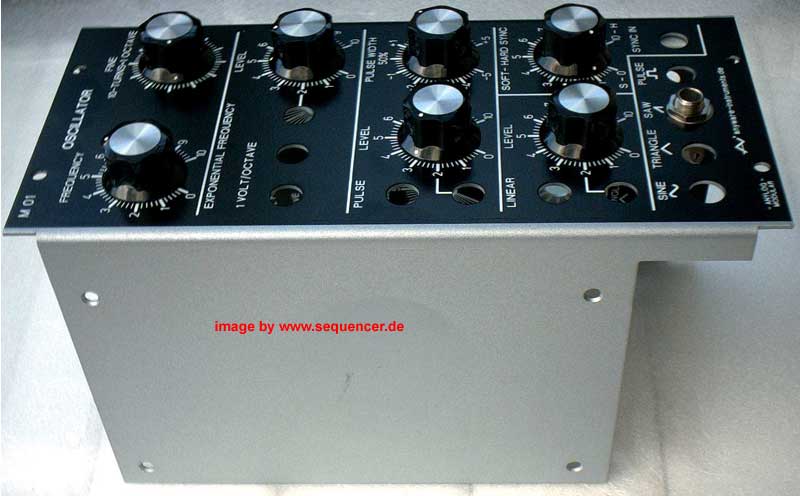

VCO - mechanischer aufbau

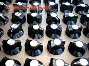

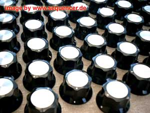

die knöpfearmee "moogy style" für die neuen module...
und die "pointer" knöpfe für den VCO

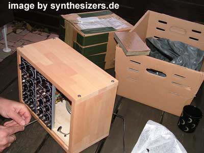

so sieht das gehäuse aus (hinten) VCO ForuModular

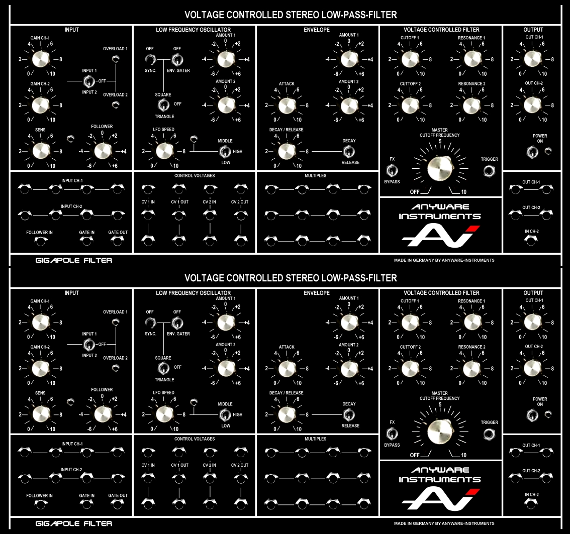

Design
Designvorschlag anhand von aliens-projects gigapole-spezialanfertigung (anyware megapole)

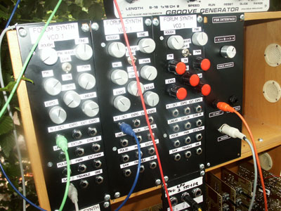

oben:

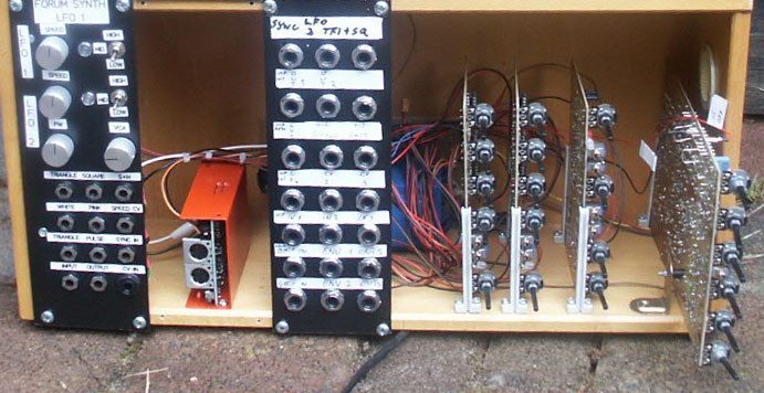

3 VCOs mit lin & exp. FM (!!) und interessanten PWM möglichkeiten und der der controller für den FSR sensor,den wir mal für die tonhöhe benutzt haben,mal als filtermodulator (druckempfindlich, lässt sich musikalisch gut benutzen!!)..
unten : der doppel LFO , mit mid,hi,low-schlatung (daher sehr schnell (dreistelliger Hz-breich) und auch schööön scharpingmässig langsam!! , daneben: MIDI, inputs für filter und ENVS , 2 ENV gens, PW-LFO und der VCF (Filter) mit 48dB (natürlich auch weniger!) schaltbaren filtern inkl BPF.. sehr eigentständiger guter klang.. eimal bandpass, 4-pol+1-pol. umschalter für 8-pol.
wer auf der Synthparty war, weis ja ,wie er klingt. ist also schon nutzbar.. neu sind mixer und vca!! somit ist das basissystem schon nutzbar und per groovegenerator sequenzer (ich schribe ja lieber sequencer) bereits sequenzierbar..
Hüllkurven ADSR (2x), PW-LFO mit lag
und VCF (Filter) "nacktes Modul" ganz rechts.
Die 3 VCO s mit linearer und expo. FM !! //
rechts: FSR controller zum druckempfindlichen
steuern beliebiger parameter
der sensor selber ist oben links flach aufgelegt!
(das weisse kabel im blätterwald links führt dorthin)
Der Doppel- LFO und Eingänge & CVs (mitte!) der ENV (2xADSR) / PW-LFO und verzögerungseinheit (LAG) & VCF (Filter)-Modul (rechts!)
