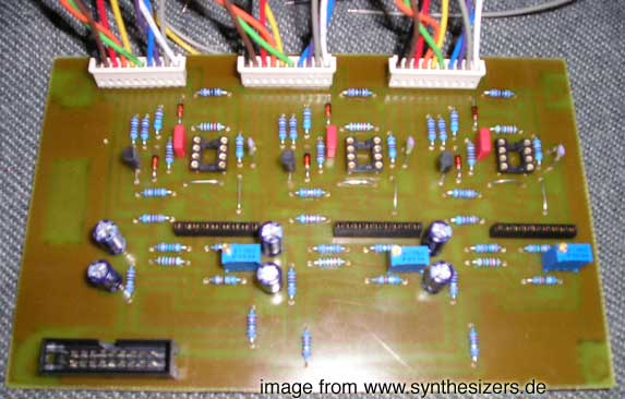

VCA
3 fach vca. Linear. Sehr rauscharm!!!! Kein billigkram.
3x volumen, 3x cv in, mit amountregler, 3x extern cv input
also wieder 6 regler und 12 buchsen. Bilder kommen bald.
RINGMOD: ist jetzt in arbeit..
bilder ASAP!..forumodular synthesizer - platinen VCA
