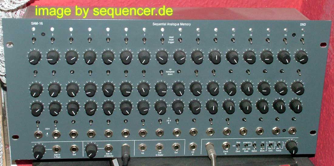

sam16 by snd
.snd sam 16

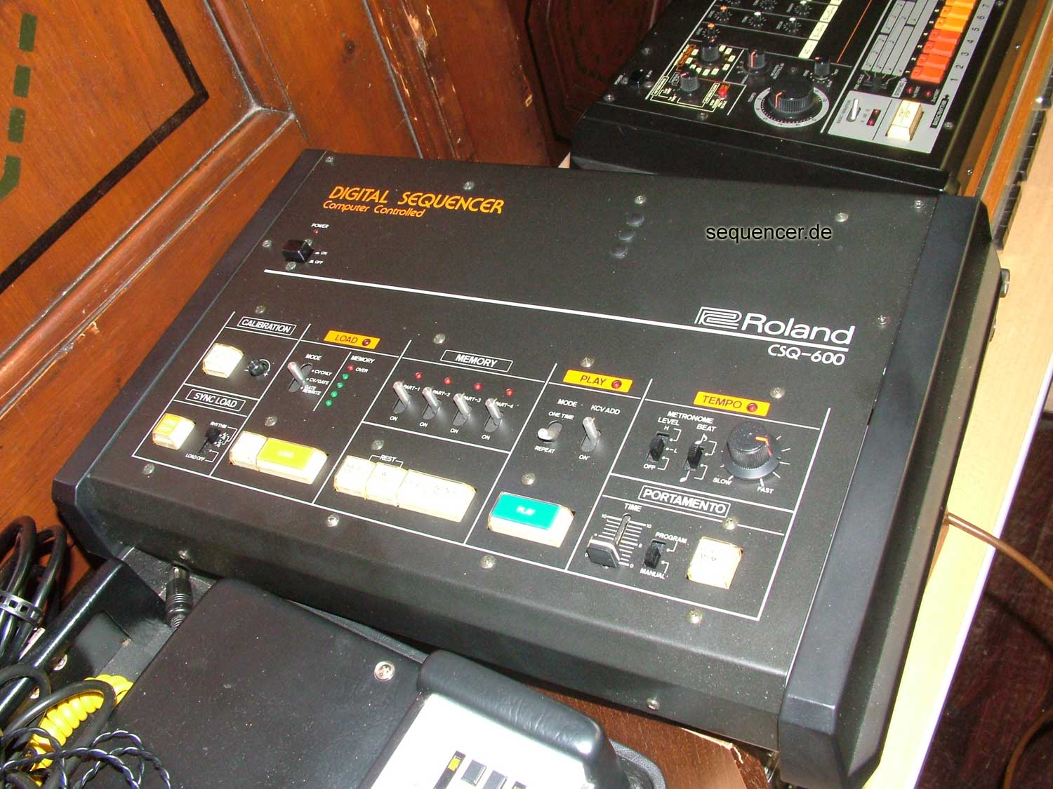

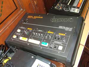

es gab auch erste digitale sequencer, die step oder realtime aufnahme beherrschten, sie haten aber wenig speicher (das war ja nunmal teuer!), für einige synthesizer gab es spezielle sequencer, denn vor dem midi-zeitalter gab es nur spezielle schnittstellen für die eigenen geräte, so hat oberheim das DX system und damit den dsx sequencer genutzt, roland bot sachen an, wie einen sequencer für DCB oder DIN sync oder für den Juno 60 an, oder auch standalone geräte wie den CSQ100
roland csq-100
Roland CSQ100
DSX Oberheim Sequencer System
Oberheim DSX
roland csq600
Roland CSQ600

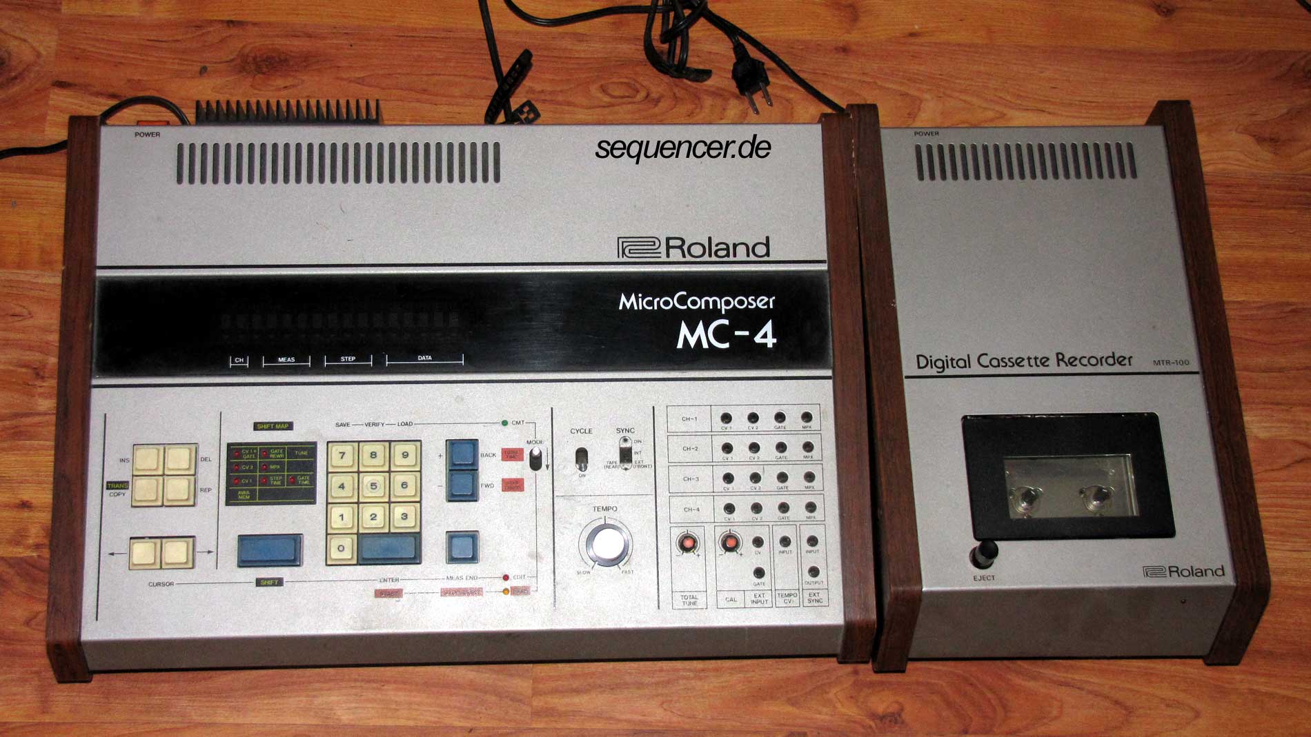

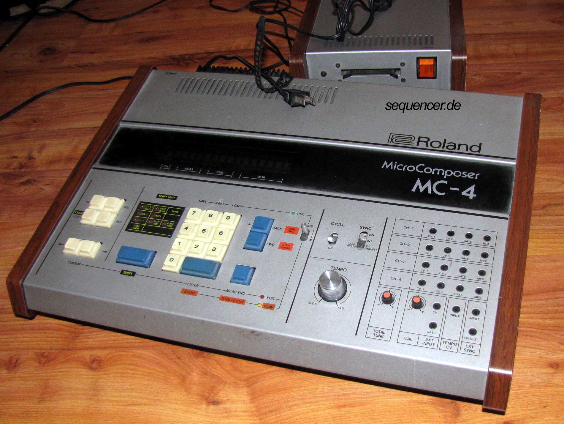

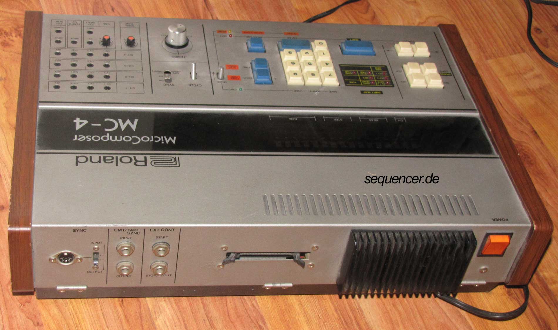

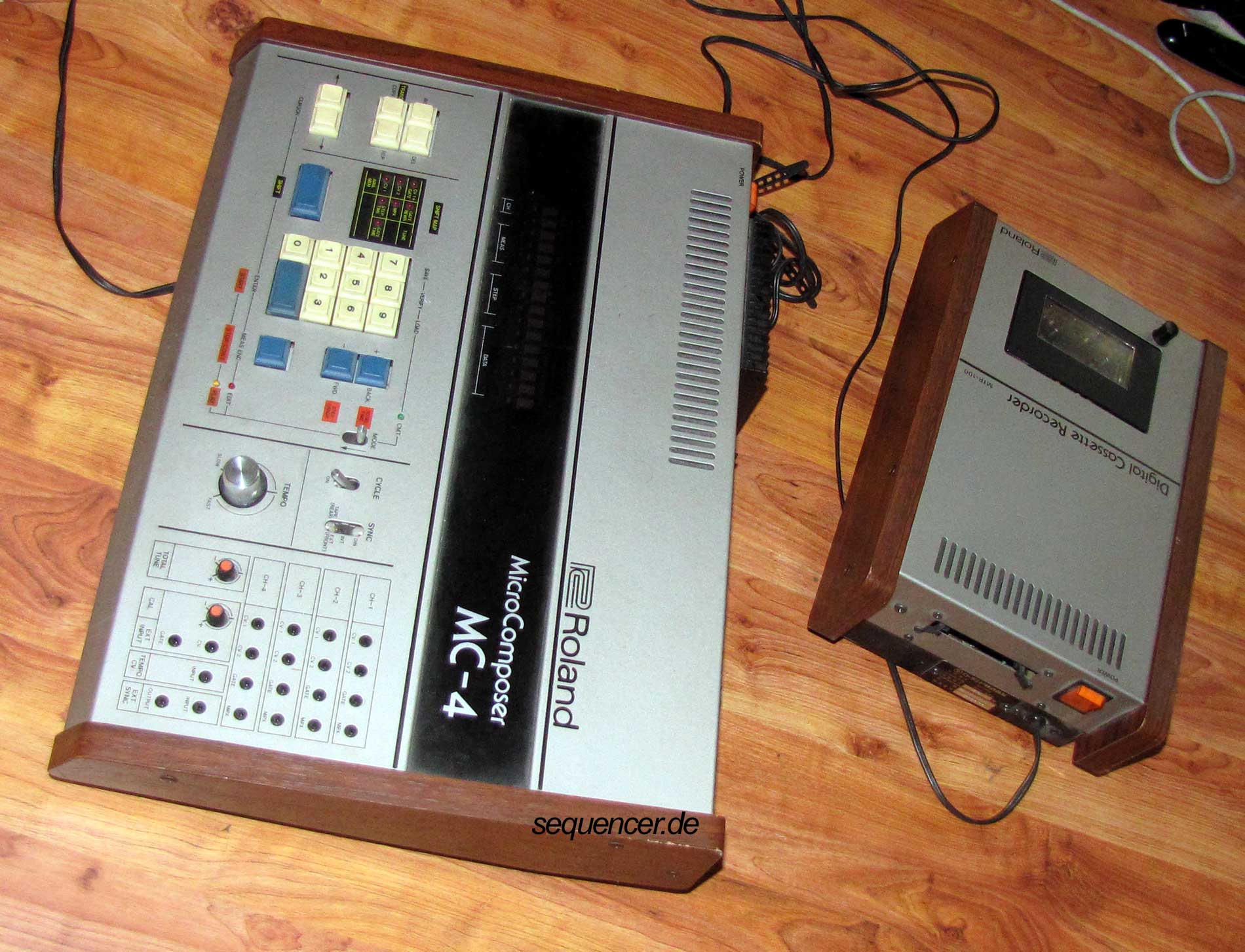

  • Roland mc4 und mc8 - Sequencer alles digital aber sendet CV nach aussen - step für step handeingabe der spannungswerte.
    Roland MC4 Sequencer

rolands mc4 and mc8 had CV outs but were programmed digitally (typing in numbers).. very hard work, but very tight!
digital..
the first programmable drummachine Roland CR78
MC4 Datacorder.. Datasette kind of Storage..
MC4 DatacorderCV Gate - Roland MC4 Sequencer

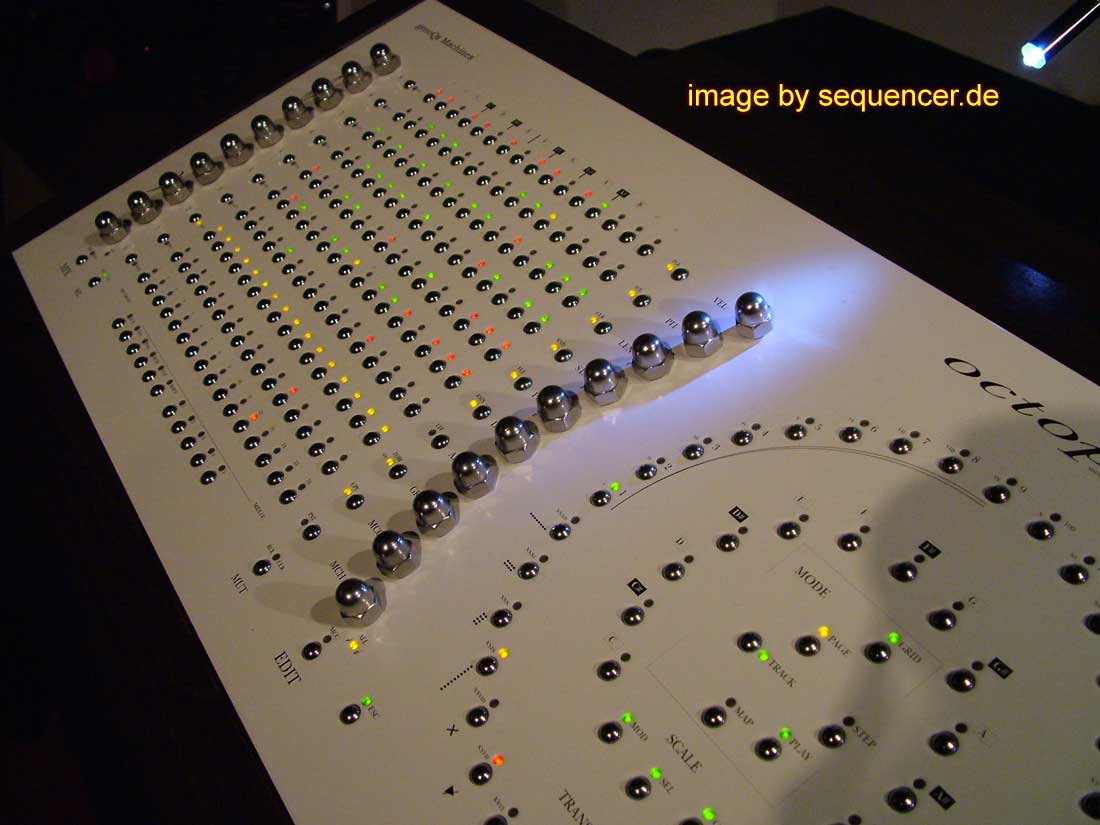

    neuerdings gibt es einige konzepte, die zumeist im Prototypenstatus sind wie genoqs octopus, der scheinbar 10 tracks auf einmal darstellen kann und 1/64tel pro Takt beinhalten kann, der Radikal Spectralis bietet sogar 192/tel Auflösung und ist damit musikalisch auch wieder bei aktueller Musik angekommen. Wie gut oder schlecht die neue Generation ist, kann man sicher erst sagen, wenn es fertige Modelle gibt, die auch 1.0 oder neuer sind, dabei ist ihre Livetauglichkeit und Benutzbarkeit zu prüfen.. Vielversprechend sind solche Raumschiffkonsolen schon, wie der Octopus eine ist, wie fertig das System ist und wie gut der Quintenzirkel neben den 10 Lines funktioniert zeigt die Zukunft.. Zeit und Phaedra hat es bis heute ja leider nicht wirklich gegeben, daher ist das Projekt ersteinmal kein Thema..
    Wirklich zeitgemässe Sequencer sind damit heute nicht weiter als die Electribes und der Spectralis in Sachen auflösung.. fehlen wird leider immer etwas, zB volle Dynamik, Drehregler pro Step oder Velocity Pads wie bei der mc909, die wiederum keine Aufnahmen im laufenden Betrieb zulässt. Polyphone Linien sind zzt immernoch ein Problem bei der Übersicht, da es entweder an Spuren mangelt oder garnicht erst polyphone Lauflichtkonzepte vorhanden sind.. auch Software ist bisher sehr stehengeblieben, FL bietet NRPNs an ,als einziger Anbieter und das ist wirklich schwach.. Hardware mit NRPN Editoren gibt es bisher garnicht (2005) und sind nichtmal in Planung, die Hersteller träumen nurnoch von Audio und kaum noch von Steuerung, bestenfalls von PlugIns.. Hier ist bei Software und Hardware noch viel zu tun, etwas wie der MS2000/Radias oder Vsynth Modulations-Sequencer fehlt eigentlich in JEDEM Synthesizer.. ;) to be continued.. die genoqs hersteller geben sich zzt noch sehr geheimnisvoll.. aber vielleicht kommt da was.. der grösse könnte aber für manche clubperformer etwas zu gross sein.. wenn es klappt, ist es das was das schaltwerk leider nie war..
    unserere private octopus demo Jan.2006.. incl der beiden entwickler marcel + gabriel.. (ich steh hier hinter der kamera und einige sind nicht im bild (hallo rob)..
    octopus by genoqs. (marcel + gabriel)
    genoqs octopus sequencer

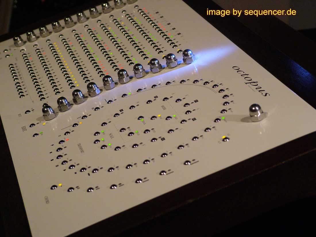

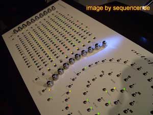

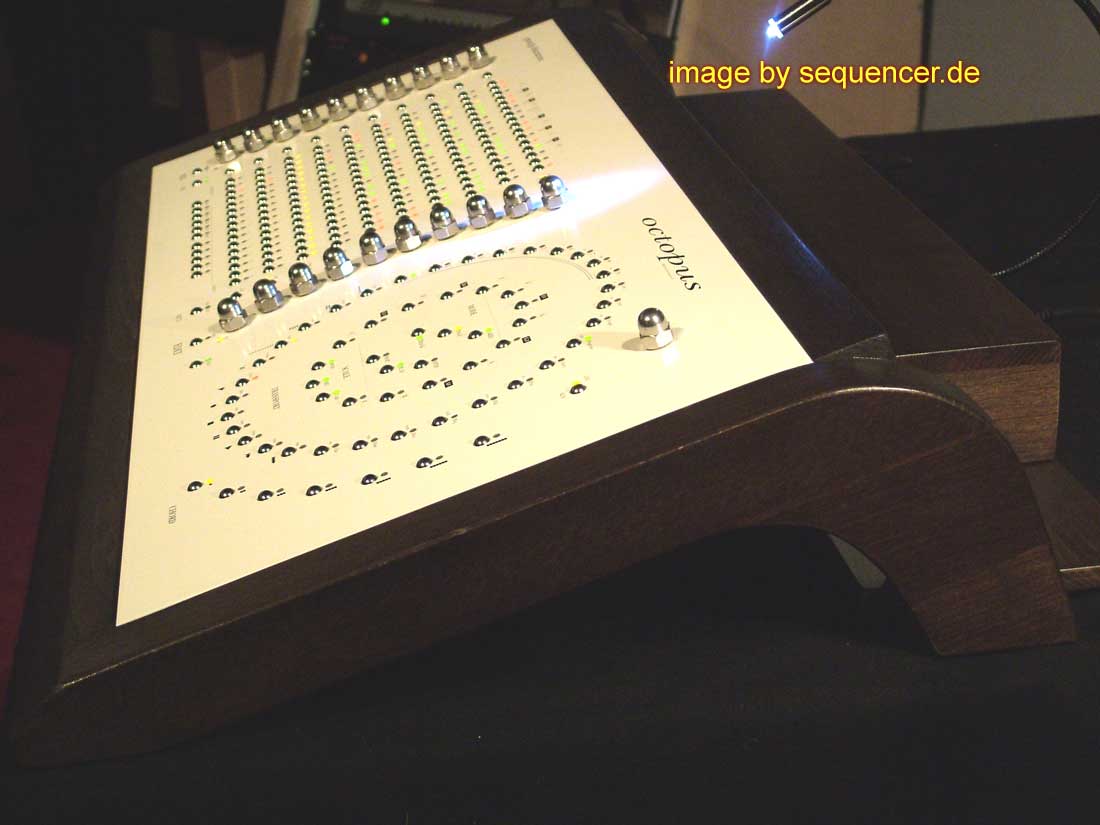

    the biggest project by genoqs machines, the octopus.
    it has 10 lines TR-style sequencing (can be any controller, can play in any direction, is modular in use, can run independently, has chase-mode (follow song), has an arrange mode which holds up to 9x16 sets of 10 tracks.. draw your controllers on the LED "display", full velocity, cadence mode that will modulate/transform any chord.. and more..
    yes, it follows a lot of my rules" of a good sequencer.. they have read it.. (they told me) ;) after our first meeting 13.Jan.2006 the octopus takes more and more the shape of a big sequencer with 32 midi ports. poly chords, moveable / rotate sequences, from - to limits ans skip.. all with LEDs..

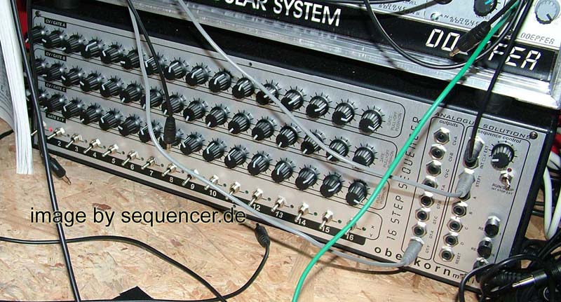

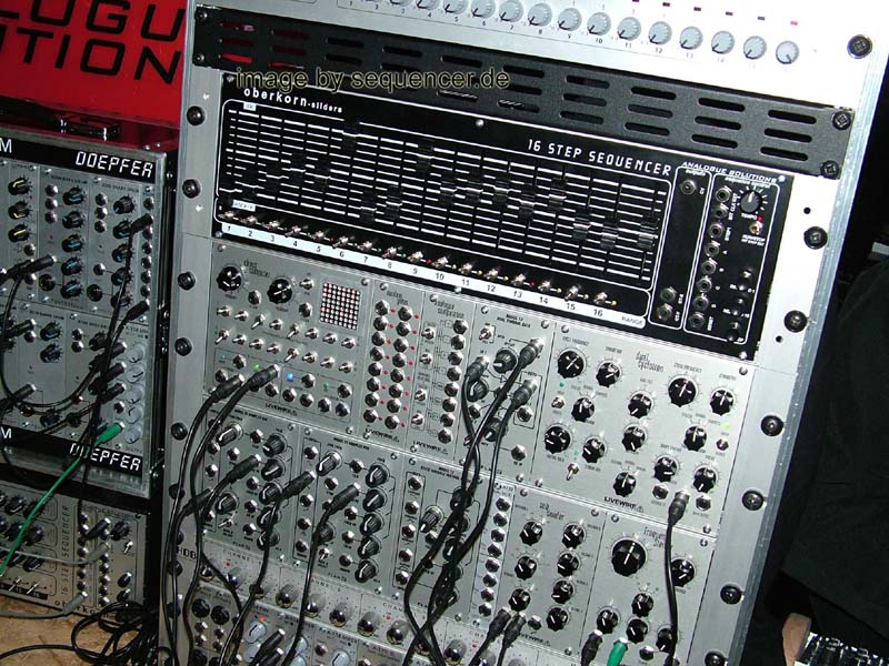

moebius sequencer and oberkorn analog sequencer
below: the moebius, mid: the oberkorn (mk1- mk3): the standard analogue concept: some pot lines that represent a voltage per step.. click aufs photo zum vergrössern.. der oberkorn ist ein normaler analoger sequencer,der einfach die potis abfragt ,der reihe nach.. und spannungen ausgibt, der moebius macht dasselbe aber generiert das ganze digtial und arbeitet auch mit midi. ist in der bedienung ähnlich dem sq16, etwas statisch,aber nicht unbedingt schlecht, kann patterns "chainen" also eine kette in realtime abspielen nach simplem antippen..
nach ähnlichem prinzip arbeitet auch der selbstbausequencer P3..
the MAM SQ16 (discontinued nowadays) integrated the TR.like recording for melodies and rhythm stuff (means: note length and velocity and note number added).. quite like this is the future retro moebius which is quite "digital",too..
left side:
below: the moebius, mid: the oberkorn: the standard analogue conept: some pot lines that represent a voltage per step..
oberkorn mk2 with knobs..
oberkorn mk2
oberkorn mk2 with sliders..
oberkorn sequencer sliders
click oberkorn pics to enlarge.. left: mk1, right: mk2 - 2 versions (faders/knobs)

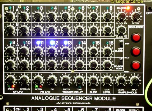

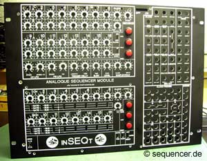

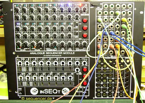

Neue Analogstepper II

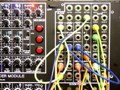

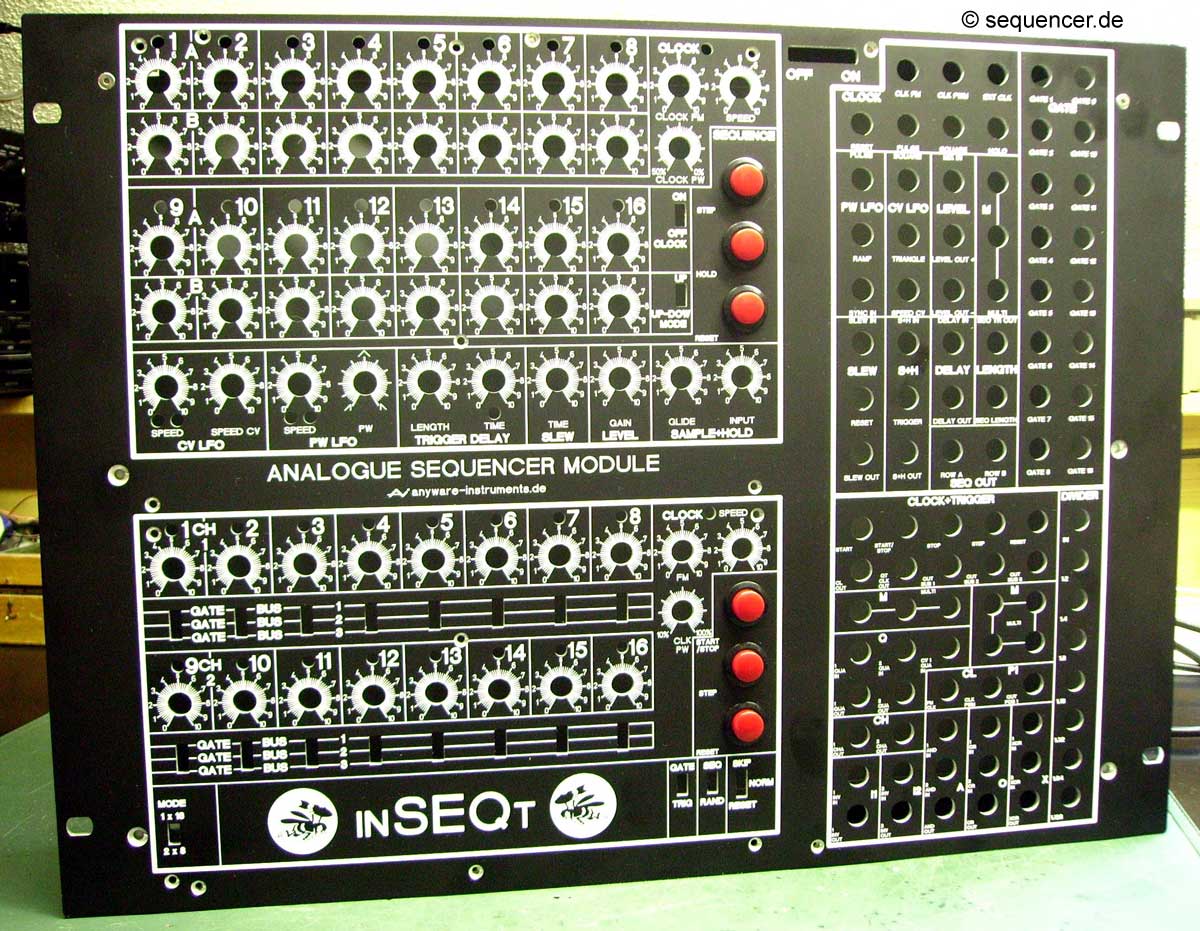

Anyware InSEQt - Etwas vom ARP Sequencer 1600 mit Quantizer und 3 Triggerbusstellungen 2x8 / 1x16 Mode im "ARP"-Teil
und einen weiteren unabhängigen Teil mit verschiedenen Triggermodi und Beeinflussungsmöglichkeiten: LFO, S/H, CV LFO, Trigger Delay..
trigger outs und viel mehr..
(click zum vergrößern..)
Anyware InSEQt Analog Step-Sequencer
inseqt analog sequencer
New Analog - Stepper II
Anyware InSEQt DuoSequencer
Proto of the new pure analog Sequencer from Anyware incl. 2 concepts: the ARP sequencer 1600 with Quantizer and 2x8 / 1x16 Step mode PLUS a second sequencer which offers LFO, S/H, CV LFO, Trigger Delay , ind. trigger outs + everything patchable
<-- click to enlargeinseqt analog sequencerinseqt analog sequencer

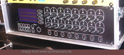

AKTUELLE LIVESEQUENCER - sehr interessante live/step - sequencer:
zeit
und phaedra sowie atem von infection uk (also aus england)
hier kann man 64 steps (phaedra: 128 steps) frei einstellen, abrufen und live bearbeiten. dazu kommt das laufenlassen von und bis zu einem schaltbaren step, es gibt "LFOs", die controllerdaten manipulieren können..
zeit: ab 900 engl. Pfund (ca. 1.53 mal in euro..)
info dazu hier diese maschinchen sind eigentlich ein zwischending mam sq16 und TR-sequencern und analogen steppern.. problem ist sicher die grösse ;)

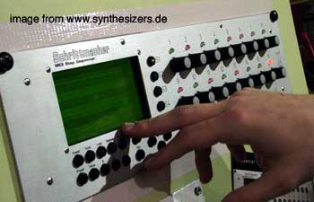

am waldorf stand gabs 2003 den sequencer "schrittmacher" von manikin records zu sehen das untere bild stammt von der musikmesse 2004 schneidersbüro/superbooth: - es gibt 4 sequenzenbündel a 8 sequencen ,die je 16 steps haben und jeder art von signal sich annehmen können: control,note,gates etc.. per tastedruck auf die drehencoder kann man loops machen zwischen den steps. sprünge und co sind auch kein problem auch an eine zufällige stelle, alle sequenzen können unabhängig voneinander laufen und starten.
it
has 8 rows of 16 steps that can be used as you like (serial/parallel any controllers/note) pressing, the knobs are also buttons that can be used for setting or "unsetting" the events per track.
you can also "chain" or "expand" 2 tracks, so you can have 32step-sequences also!..
er ist nun fertig (2004) distributed by schneidersbuero und manikin at around 1500E. -
der sequencer hat 16steps und 8 reihen,die mit beliebigen controller oder notendaten bestückt werden können: ausserdem kann zB ein step auf zufall gestellt werden oder als pause dienen etc.. daher kann man auch einige tracks aneinanderhängen um mehr als 16 steps zu erreichen.. dazu kann man auch ketten oder parallele strukturen basteln..schrittmacher sequencer
schrittmacher (manikin)! - der schrittmacher hat viel von software sequencern wie numerology (five12) oder ähnliches..
eine line von 8 kann einen parameter einer anderen von 8 lines steuern. es gibt 4 gruppen von 8lines.

a bit like numerology in software: the schrittmacher from manikin! you can set one of 8 lines to control one of t he 8 lines (!)! or some midi,length,etc.. parameter ,even direction..
you have 4 sections qith 8 lines each.
newer sequencer concepts: the radikal spectralis and abviously the genoqs octopus has more than 32th notes to offer per grid!! imo that will be necessary because the music has changed , abstract beats, dnb and things like this and jazzy stuff need simply more resolution!!
