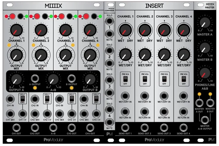

Kandidat 2:
Pro Modular MIIIIX:
Noch nicht draußen, hier eine Planskizze:
The ProModular MIIIIX module. Very easy module to grasp - 4 channels of clean mixing, with two independent stereo outputs and a single minijack stereo out, CV for all inputs, independent MUTE and SOLO buttons with LED indicators and all channels will still retain their direct outputs as well.
We are flirting with an optional expander to add mute/solo control and expandability to add an additional MIIIIX for larger mixing.
Die Chain-Möglichkeit wurde fest zugesagt. Die Möglichkeit den Mixer als Vierfach VCA zu nutzen ist hier gleich eingebaut ohne einen Expander kaufen zu müssen. Daher mein Favorit.

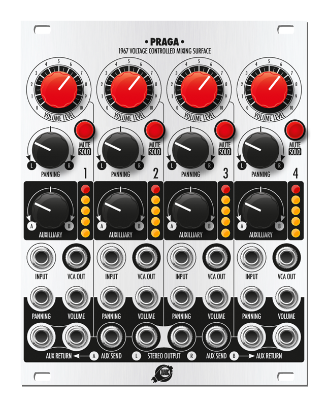

Kandidat 3:
XAOC Devices Praga:
Auch noch nicht draußen. Die letzte Skizze und der Prototyp sehen so aus:

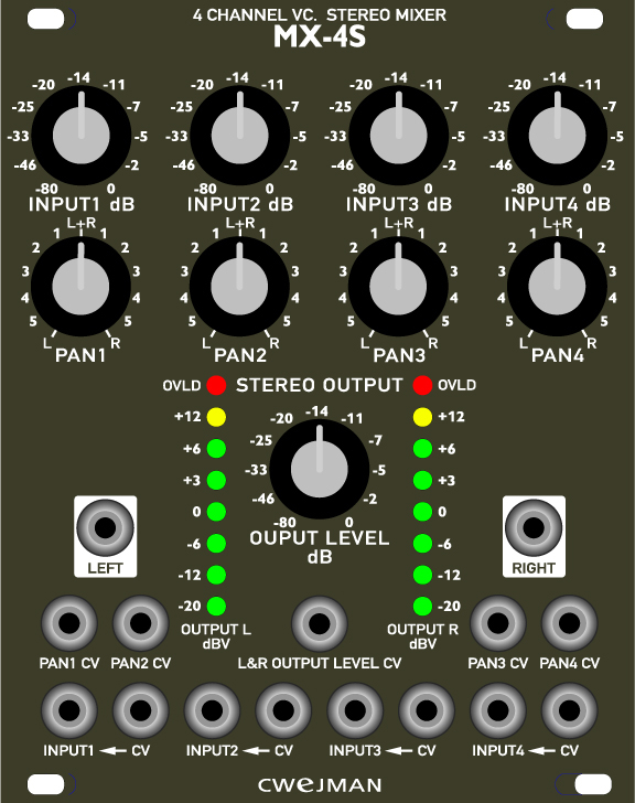

Kandidat 4:
Cwejman MX-4S
Der Klassiker, leider wie alle Cwejman-Module schwer erhältlich und nicht gerade günstig (~ 700 €).
Habe ich noch einen vergessen? Was ist Euer Favorit und warum?

Was ist Dir denn neben Aux-Weg wichtig (der Praga hat einen mehr in der Basis-Version)?
ist eher so ein vertrauensding. seit ich den uVca von Intellijel habe bin ich ziemlich überzeugt von der qualität und funktion.
nett ist beim praga dass er noch die einzel vca-outs hat.
Die VCA-Outs hat der MIIIIX auch (dort CH Outs genannt). Ist für mich ein wichtiges Feature, damit ich das Modul auch einfach als VCA benutzen kann, falls ich in einem Patch auf einen finalen Mixer mit Pan verzichten kann, aber mehr VCAs brauche.

Nunja, also am Beispiel Pro Modular MIIIIX:
- Jeder Kanal lässt sich auch einzeln als VCA benutzen, falls nötig
- Pan CV ist für mich sehr wichtig
- Ich kann die Summe noch irgendwo durch den Modular jagen ohne die Pegel wieder hoch bringen zu müssen
- Alles wo ich dran muss ist am Modular
- Ich brauche keine Adapterkabel
- Die Audioqualität ist vermutlich bei den Modulen höher (muss sich noch zeigen)
- Das Modul ist beliebig kaskadierbar
- Ein Mackie hat zuviele Sachen, die ich für sowas nicht brauche, wie z.B. den EQ, den man nicht umgehen kann

Deswegen bin ich auf den MIIIIX scharf und nicht auf den DubMix. 18 TE sind ungefähr doppelt so breit wie ein normaler Mixer, von denen ich jetzt schon zumindest einen dafür verkauft habe. VCA's habe ich auch ein paar verkauft, da ich mal hoffe, dass ich einen Kanal gleichzeitig als VCA benutzen und die Mixer-Funktion verwenden kann, so wie ich das schon oft bei der VCA Matrix mache, die ich dann halt für echte Matrix-Sachen nutzen kann.

Der ProModular MIIIIX ist da am kompromisslosesten und verzichtet wenigstens komplett auf eine Anzeige des Pegels, das finde ich konsequent und sympathisch.
