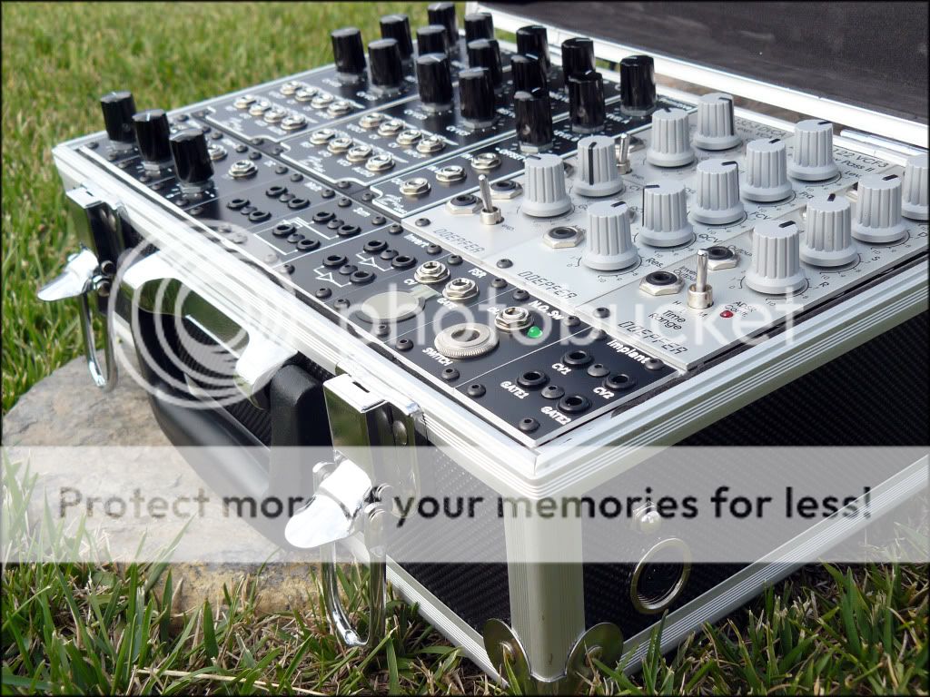

Solange ich keine Gitarre spielen kann, nehme ich das hier zu jamsessions mit:
Das ist ein thomann 3he lichtcase. Tatsächlich sind's ca. 4he, also genug Luft um es aufzurichten. Im Deckel ist Schaumstoff, wenn man den rausmacht sollte der Platz für patchkabel reichen.
wie macht sihc der controller davor? ist der gut tonal spielbar - gibt der mehr als "keyCV" aus ? ist das dein einziges case oder hast du noch ne erweiterung dazu?
@kl-ak: Das System ist im Prinzip ein sehr konservativer monosynth. Ursprünglich wollte ich noch mal 84hp Controller dranzunehmen, Pressure Points und Brains USW.. Die habe ich auch hier... aber 6he war mir live zu viel zu tragen. Da kommt der ribbon controller schon gut! der gibt Pitch cv und Pressure cv aus, oder wahlweise Gate statt Pressure. Hat halt nur 2 ausgänge. Dafür echt klein, power über USB und gibt auch USB Midi aus (auch quantisiert, ob das auch über cv geht, habe ich noch nicht probiert.)
Nach einer Probe mit dem Ding kann ich bisher nicht meckern. An meine Gitarre kommt es nicht ran, aber für 1-Hand-betrieb schon nicht schlecht! Der Ausgang des systems geht dann durch mein Pedalboard.
Den doepfer fx insert/crossfader nehme ich als in/Out Modul, d.h. Externe Instrumente Speise ich darüber ein. Klingt leider nicht sooo gut, reicht aber für mich erst mal.
Ist ja nur mein zweitsystem, mein anderes ist zu schwer für live.

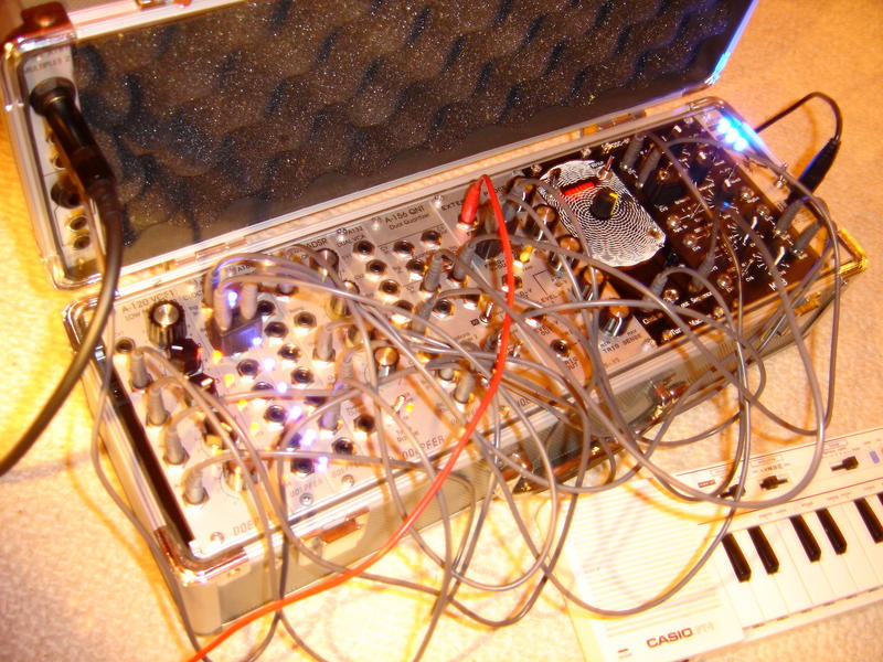

im mikrofon koffer:
-> die modul zusammenstellung soll, wenn´s fuktioniert, tonal passende sequencen zu ner band generieren.
nach dem timing vom drummer und den gespielten akkorden (davon ausgehend, das der bassist immer auf die 1. den grundton des akkords spielt).
werd das am wochenende mal testen! :mrgreen:
cool :supi: . erklär doch mal bitte, wie das funzt. speziell dass syncen mit dem drummer. kontaktmikrophone an den drums erzeugen gate-signale, oder wie? welche module benutzt du dafür?

für´s syncen mit dem schlagzeug hab ich ein absolutes supertool: die kahler human clock!
http://www.synthony.com/vintage/HumanClock.html
das ding ist einfach klasse!!! aber auch quasi nicht zu bekommen.

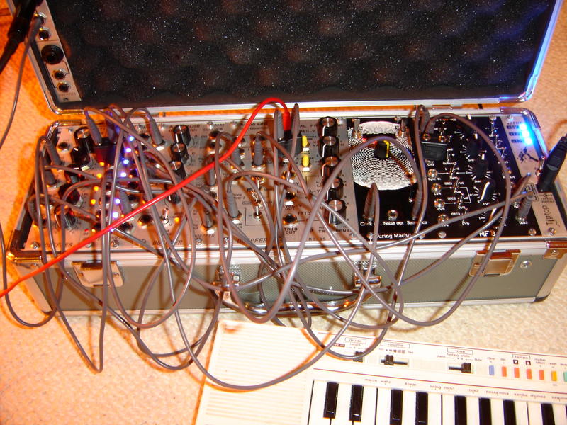

human clock gibt midi clock zum beat aus > doepfer msy2 macht daraus gate > clock teiler a-160 > turing machine (ähnlich noise ring, damit fängt man sich quasi sequencen ein, welche sich je nach einstellung alle paar takte ändern können) > quantisierer a-156 (evtl. auf quint beschränkt) gibt gate an adsr und transponiert die sequencen entsprechend des basses. dazu geht der bass ersteinmal in den vca. der vca wird durch den clock sequencer a-161 immer nur auf der eins eines neuen taktes geöffnet, da ich davon ausgehe das der bass meistens an diesem punkt den grundton des neuen akkordes spielt. der bass geht dann in den external processor rs-35 welcher aus dem bass signal ne steuerspannung der tonhöhe entsprechend generiert, welche dann für einen takt gehalten wird und dem transpose eingang des a-156 zugeführt wird. a-156 > osc-2 > filter > vca (gesteuert vom adsr durch a-156)
ich hätte gern noch n trigger delay drin um die öffnung für das basssignal besser zu justieren. könnte den osc-2 gegen nen einfachen a-110 austauschen um platz zu gewinnen. andererseits bietet der osc-2 auch die möglichkeit die turing machine auch ohne gate signal von aussen zum laufen zu bringen wenn man dafür einen vco abstellt. und den ganzen zauber dann so wie ichs gestern gemacht habe einfach z.b. mit nem kleinen casio keyboard spielen kann (tonhöhen cv durch rs-35)

waah, dieser rs 35 ist ja cool. nur leider lässt sich das audio signal nicht durchschleifen. so braucht man nochmal einen vca und ein multiple um das anliegende audio signal hörbar zu machen.
@ juno 77: da du den bass erst in einen vca routest, gehe ich davon aus, dass das rs 35 mit instrumentenpegel-signalen nix anfangen kann, oder?
ich hab gerade zig ideen, was ich mit dem rs 35, meiner gitarre und meinem synth anstellen könnte :selfhammer:
zu diesem human clock: gibt´s da nix aktuell hergestelltes vergleichbares?
du kannst das signal ja vor dem rs-35 vervielfältigen. mit normalen instrumenten z.b. durch ein a-181 durchschleifen.
pegel kann man leider nicht selbst am rs-35 einstellen. reagiert aber auf line. auf der sicheren seite bist du mit nem a-119 oder anderem pegel verstärker davor.
speziell bass konnte ich gestern leider noch nicht testen...weil hab keinen.
ich hab gestern das angedachte patch versucht, mit nem synth als bass ersatz. hab da aber leider kein brauchbares ergebnis bekommen.
der rs-35 ist gern zickig! für gitarre z.b. solltest du n filter davor schießen um die obertöne rauszunehmen...sonst trackt der rs völligen blödsinn!
lustiger weise trackt der aber beim casio pt-1 total gut.
der vca den ich vor dem rs in dem patch beschrieben habe, dient dazu das bass signal immer nur auf der 1. des neuen taktes duch zu lassen. der rs hat einen hold ausgang, an dem die generierte tonhöhen cv dann bis zum nächsten trigger gehalten wird
