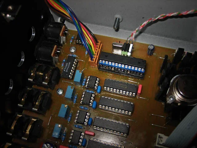

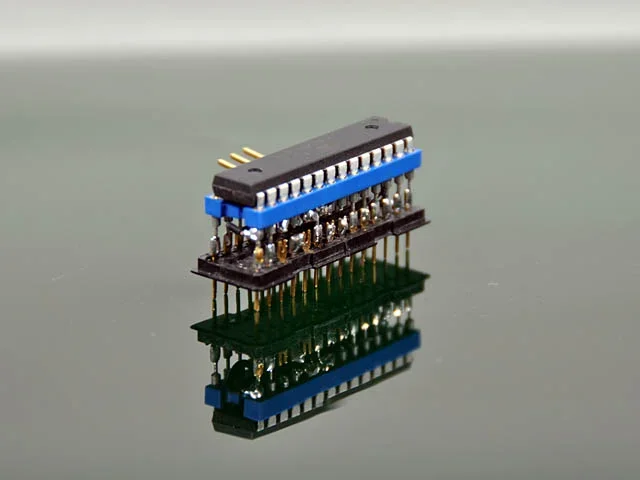

opt.X schrieb:
			- einen Atmel AVmega328 (oder ähnliches) im 28pin gehäuse über einen adapter in den semtex verpflanzt hast
Derzeit würde auch ein Mega 48 reichen

				opt.X schrieb:
			was machen die Beinchen "an der seite"?
Das ist das Debug Interface. Da hängt der Dragon dran, und darüber kann ich das Programm debuggen und ändern.
Die braucht man später nicht mehr. (Bzw. wird der Reset-Pin dann sogar für die LED gebraucht, derzeit muss ich abwechselnd GATE 5 oder die LED testen, weil mir ein I/O Pin fehlt)
				opt.X schrieb:
			bist du da jetzt im Vergleich zum original Interface zufriedener? was wären (kurz gesagt) die vor- und nachteile?
Es funktioniert, und zwar so wie ich das erwarte.
Und wenn es das nicht tut, dann bin ich selber schuld.
Bislang hat sich das noch nicht einmal aufgehängt, selbst beim Test nicht. Notenhänger nur bei Bugs, die jetzt raus sind.
Ich werde den Taster auch noch etwas umbauen: kurz drücken = All Notes Off & Controller-Reset. Zum "Einlernen" muss man dann etwas länger drücken.
