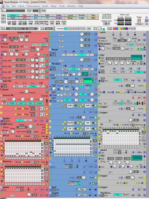

hallo zusammen, ich habe gestern meinen letzten urlaubstag genutzt, um mal wieder ein wenig am g2x zu stricken... dabei ist eine kleine roland sh101 emulation herausgekommen... emuliert wurden die klangerzeugung und der stepsequencer...
der sequencer ist noch updatefähig... die bedienung ist denkbar einfach wie beim original: start/record, legato und rest
