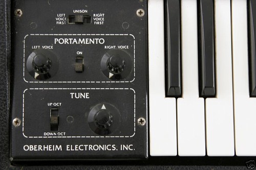

Der TwoVoice hat keine Widerstandskaskade für die Tastatur, sondern nutzt eine digitale Logik zur Abfrage, allerdings noch nicht die von EMU entwickelte polyphone Tastatursteuerung auf Z80-Basis, die Dave Smith für den Prophet 5 lizensierte - die kam erst beim OB-X und später zum Einsatz.
Hier sind alle Dokumente zum TwoVoice zu finden, auch die Schaltung der Tastatur:
http://www.synthfool.com/docs/Oberheim/ ... m_2_voice/
Offensichtlich gibt's vom TV zwei Versionen: eine mit analoger und eine mit digitaler Tastatur.
Die sollte man von außen unterscheiden können. Der mit der digitalen Tastatur sieht auf der linken Seite so aus wie hier:
Die analoge Tastatur hat komplett andere Bedienelemente: nur einen Portamentoregler, einen Transposedrehschalter und eine. Schalter für den zweistimmigen Modus.
