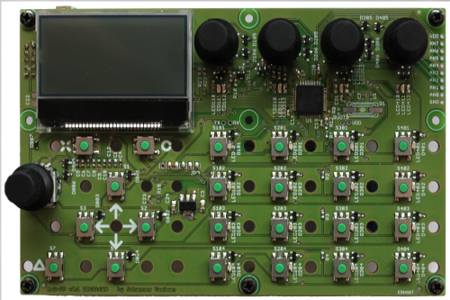

Habt Ihr schon das Axoloti Control Board gesehen?
(Muss man vermutlich bei Muffwiggler für angemeldet sein)
Quelle: http://www.muffwiggler.com/forum/viewto ... 15#1766615

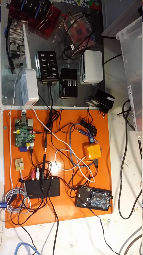

Was ist das für ein Board auf dem Foto?
Die meisten der Boards haben ja massive Schwächen im Duplex Audio. Ich bin da seit Jahren auf der Suche nach guten Lösungen. Bisher hat mich meistens die Audioqualität gestört. Einzig bisher wirklich überzeugend war die Wolfson Card wg. der wirklich guten Audioausgabe des DACs.
Deshalb bin ich auch ganz heiß auf das Axoloti. Das verspricht bei guter Tonqualität annehmbare Latenz und eine sinnige Port Anordung. Dies Spinnen, also Kabel nach allen Seiten, nerven wenn man es irgendwo einbauen will. Ausgänge in alle 4 Himmelsrichtungen... Das ist so nervig wenn man es in irgend ein Rack mit nur einer Frontplatte einbauen will.
Naja, und der ganze Betriebssystemkram nervt nicht weiter, das Teil dürfte sehr schnell nach dem Restart wieder da sein. Der Vorteil von Spezialhardware. Wer will schon immer 20-30 Sekunden warten wenn der Strom mal kurz weg ist, bis die Show weitergeht.
mach mal einen search nach "embedded diy linux" dann findest du jede menge boards. die audioqualitäte würde ich mal auskoppeln, mit einem usb port hängst du da unter linux einfach eine gute soundkarte dran. bei mir läuft zb im studio eine fireface 800 und live einen NI control 1, die gibts für 30 euro.
das hauptmanko des axoloti ist das 1mb memory und nur 2 audio outs, nicht die cpu speed. damit kannst du live kaum was komplexes machen, ausser effekte und synths.
Natürlich - denn wenn du zB ein Linux installierst, ist es erstmal schneller weil der ganze OS-Werksmüll nicht mit drin ist. Dieser Müll machte zunächst Dinge bequem, später wurden andere Sachen noch dazu gebaut und und und…
Wie voll das iOS ist, kann ich aber nicht beurteilen. Es ist schon schlanker als OS X. Und für Core Audio und Core MIDI bin ich dankbar, sowas sollte man auf Linux auch mal machen. Aber generell kann man mit so einem System eben optimieren. Und - Wenn wir bei Apple-Vergleichen blieben wäre das neueste ein A8 mit 3 Kernen und 64bit. Das wäre dann noch einmal deutlichst schneller. Das wäre dann vielleicht in Stufe 2 oder 3 machbar. Aber - nun, man sollte es nicht zu sehr von oben nach unten sehen - Power hat es jedenfalls.
Ich glaube da wurde ich falsch verstanden! Ich will wissen welches magische Board das auf dem Foto ist, das angeblich audio gut kann, das board konnte ich nicht identifizieren.... Mit embedded boards kann ich Leute totwerfen. Ich arbeite mit dem Zeugs hauptberuflich :). Egal was da auf dem Markt kommt, das landet früher oder später mal bei mir.
Ich habe alle wichtigen "Boards im letzten Jahr durchprobiert (Raspi, Beagle Board, Cubiboard, Odroid U3, Odroid X (der taugt was als Numbercruncher, ist aber schweineteuer) und viele mehr). Audioonboard für mehr als Mediacenter? Nix zu machen. Der einzige Lichtblick war die Wolfson Audio Card die zumindest mit den 2 Audio Out/In ein vernünftiges Paket schnürt. Die hat sogar eine vernünftige Latenz gebracht um es alls Effektgerät "ohne Gummieband" zu nutzen (auf Grundlage von PD).
Das meiste von dem Kram hängt dann irgendwann mal an der Wall of "Wird nicht mehr wirklich gebraucht" :) Mir geht solangsam der Platz aus.
Wenn ich an ein kleines Board eine USB Box hängen muss, die größer ist als das Board selbst ist das kein EMBEDDED system mehr nach meiner Definition. Dann kann nehme ich doch lieber gleich ein Industrie PCcboard (der Formfaktor ist ja auch nicht so riesig) oder ein Laptop und hänge das dran und sehr gut ist. Die USB Lösungen funktionieren in Hinblick auf Latenz nach meiner Erfahrung eh meist Suboptimal oder der USB Stack macht Ärger (siehe Raspi) oder aber man sitzt Nächtelang rum und baut den Kernel hin und her, nicht immer mit Erfolg....
Einen DAC über I2S anbinden ist da der richtige Weg. Egal ob das Axoloti oder ein anderes kleines System ist. Die Chinesen die die ganzen günstigen Boards entwicklen haben überhaupt kein Interesse etwas in der Richtung zu entwickeln.
