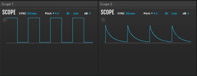

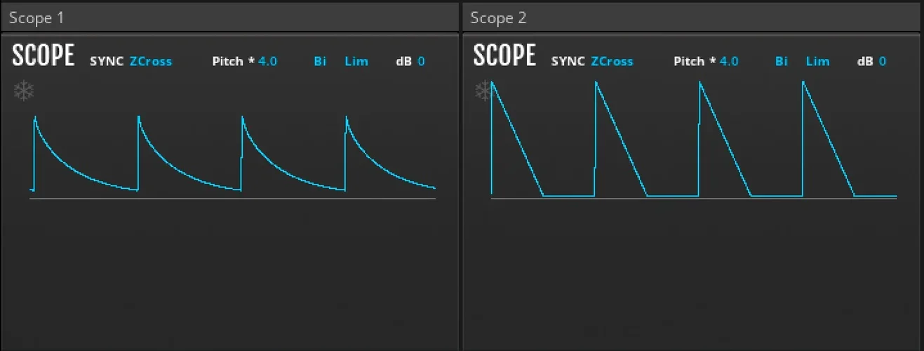

Ich hab mir jetzt mal die Hüllkurve vom Mother-32 angesehen. Sustain = off, Decay auf 12 Uhr. Möglicherweise ist nicht die Hüllkurve das "Problem", sondern wie diese auf das Gate Signal reagiert?
Ich schließe natürlich nicht aus das der Fehler noch bei mir liegen könnte.....

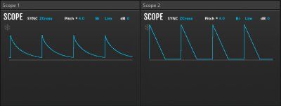

Links Mother-32 Env, Rechts Reaktor Env:
Rechts die Reaktor Envelope ist linar, links die Mother Envelope schat in meinen Augen so aus wie sie soll. Daher 0 Attack, 0 Sustain und Decay/Release vermutlich kurz. Sehe keine Einheiten.
Der Unterschied ist, dass es bei der Mother-32 Hüllkurve keine Pause zwischen den Gate Signale gibt.
Möglicherweise ist es eine grundsätzliche Eigenart von AD Hüllkurven? Ich hatte noch keinen Synth mit solch einer Variante.....
Eben!
Ich bin mir jetzt ziemlich sicher das es daran liegt, dass man eine echte AD (oder ASR) Hüllkurve im Mother-32 zu Verfügung hat. Es ist nicht mit einer ADSR vergleichbar, wo Sustain und Release auf 0 stehen.
Nicht das man mit der AD Hüllkurve nichts anständiges perkussives machen könnte, aber entweder ist es relativ weich, oder SUPER perkussiv.....

Das fürchte ich auch. Ob die Hüllkurve jetzt Lin oder Exp ist geht es überhaupt nicht mehr.
Der Entscheidende Punkt ist, dass die AD Hüllkurve nicht den negativen Teil des Gate Signals interessiert. Bei einer ADSR Hüllkurve beschränkt sich die Decay Phase nur auf den positiven Teil des Gate Signals. Sieht man auch gut auf dem Scopemeter weiter oben, wenn man davon aus geht das es sich um das identische Gate Signal handelt.....
Ja , bei AD und ausgeschaltetem Sustain scheint das Gate nur als Trigger zu funktionieren.
Bei eingeschaltetem Sustain ist es dann andersrum, da wird das interne Decay zur Release Phase, reagiert dann also wenn das Gate 0 ist.
Bei der externen Hüllkurve bezog ich mich erstmal nur auf die Steuerung des Filters, nicht des VCAs.
Wenn ich bei der Mother das Sustain einschalte, kann ich das Sustain Level über den VCF MOD Amount Regler einstellen und mit dem Decay Regler die Release Zeit. Die externe Modulation wird addiert, das stimmt.
Eine Attack Phase entfällt dann bei mir in der Praxis, wenn ich das externe Decay verwende.
Das ist dann trotzdem immer noch um einiges flexibler als nur die interne Hüllkurve, z.B. kann der Ton nach einem sehr kurzen Filter Decay dann trotzdem noch schön ausklingen beim Note off, da die interne Hüllkurve ja auch auf den VCA wirkt.
edit: Übrigens ... entweder stehe ich gerade auf dem Schlauch oder das scope meter ist nicht sehr aussagekräftig, ich kann da nicht sehen, wie lang das Gate positiv ist. Es könnte dem Bild nach sein, dass das Decay auf dem rechten Bild einfach kürzer ist als bei dem linken. Wenn ich dich richtig verstehe, sollte eigentlich zu sehen sein, dass die Kurve bei Note off / Gate negativ mitten im Abfallen auf 0 springt. Oder raff ich da was verkehrt ?

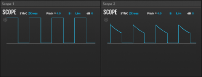

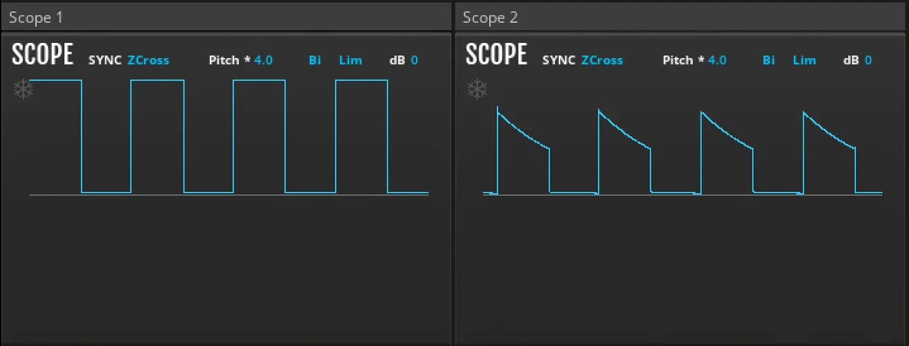

Nochmal die Reaktor Hüllkurve mit Gate Signal.....
Links Gate Signal - Rechts Reaktor Hüllkurve

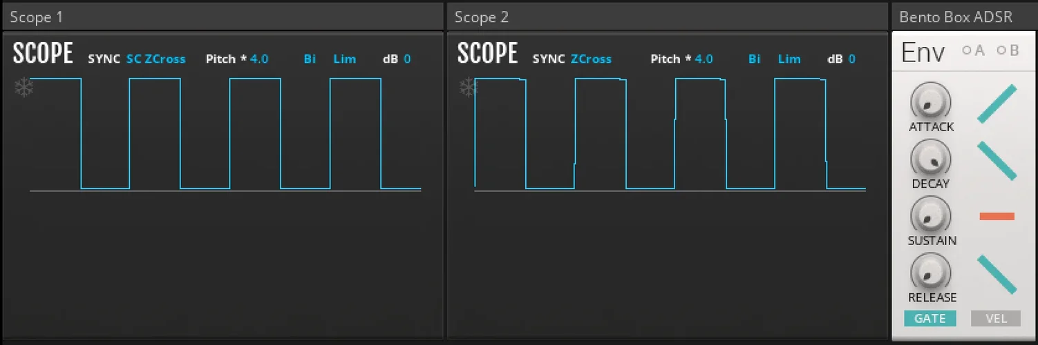

So sieht das mit einen Doepfer A-140 ADSR aus.....
Attack = 0
Decay = Vollausschlag
Sustain = 0
Release = 0
Links Gate Signal - Rechts Doepfer A-140 ADSR

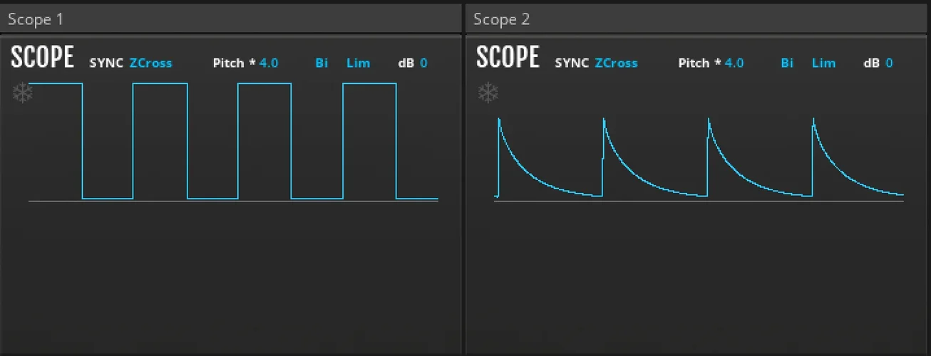

Hier nochmal die Mother-32 Hüllkurve. Bei Decay Vollausschlag kann man leider optisch nicht mehr so viel erkennen, ich denke der Unterschied wird aber trotzdem deutlich.....
Links Gate Signal - Rechts Mother-32 Hüllkurve
Die Schaltungen sind eben verschieden. Bei ADSR wird das Spannungslevel gewissermaßen an die Release Kurve "weitergereicht" bei note off und fällt dann sofort ab. Das Decay selbst verhält sich also wie bei AD, klingt aber bei AD aufgrund einer fehlenden nächsten Phase in jedem Fall aus. Hätte die Mother bei dem Schalter VCA noch die Option Gate statt nur EG und ON, könnte man das Verhalten besser regeln, zumindest den VCA.
Mit einem Offset Generator / Mixer könntest du aber das Gate Signal zusätzlich in den Filter oder VCA Eingang einspeisen, so dass dort -5V anliegen, wenn das Gate aus ist (und 0V wenn es an ist). Das müsste das Decay dann eigentlich abwürgen.
edit: Bei der AD Kurve ist es anders ausgedrückt so: Es ist in Wirklichkeit immer eine Attack Release Kurve, nur dass bei Sustain Off die Release Phase sofort (bzw. nach Abschluss der Attack Phase) ausgelöst wird und dadurch ersatzweise als Decay benutzt werden kann.
