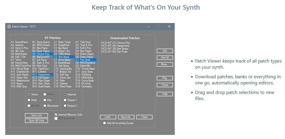

Runterscrollen bis zur sy.factory, gegebenenfalls mal oben unter 'Manuals' die Anleitung runterladen und ansehen. Die sy.factory liest von und schreibt Disketten-Files auf die Festplatte des verwendeten Computers - dazu braucht man das SY-interne Floppy-Laufwerk nicht.
Also (D)eine Floppy in LW des SY, Disk laden, dann die Daten mit der sy.factory auf den Computer holen (via Midi), dann kann man die Daten als Disk-Files auf die Festplatte speichern und bei Bedarf später ohne Verwendung des Floppy-LW per sy.factory wieder laden und zum SY rüberschicken...

!Or you can use something more specific like my librarian sy.factory (see sticky thread at top of thuis SY forum), which can read SY77 sysex files as well as the native SY disk file formats."

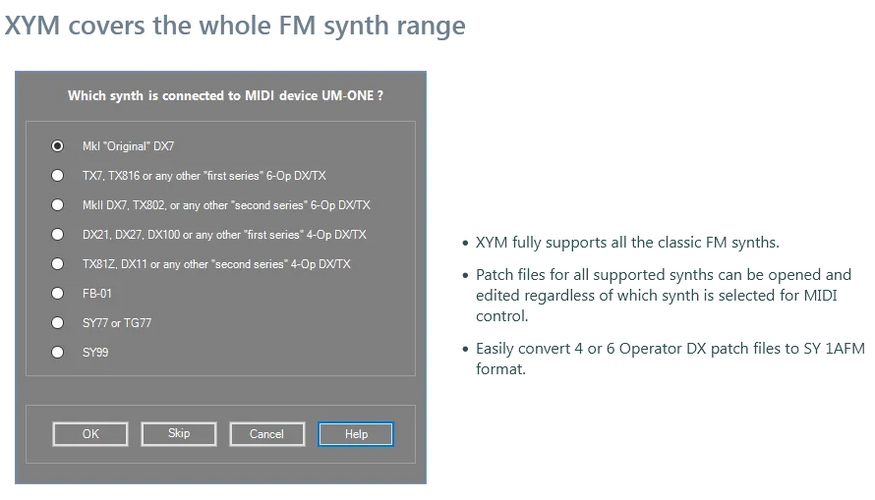

Evtl. geht auch diese Software (auch bei mir installiert):
oder der Nachfolger (XY Manager) , der dann alles abdeckt - quasi ein Mix aus DX Manager und SY Manager:

Ich habe mir jetzt sy.factory geholt (+Lizenz). Ich werde das ganze mal in Ruhe testen.

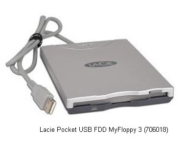

1. Ein USB Diskdrive gekauft, was 3.5DD Disketten nicht nur lesen, sondern auch schreiben kann. Die sind sehr schwer zu bekommen. Und sie funktionieren auch nur, wenn die Disks wirklich zumindest mit dem standard Sektorformat des PCs erhalten sind. Man kann die Disketten im Übrigen trotzdem nicht unter Windows lesen, da die Bootsektoren die falschen Header haben, also nicht vom PC als DOS Diskette erkannt werden.
Was definitiv funktioniert ist ein Lacie Pocket USB FDD MyFloppy 3 (706018). Die meisten anderen funktionieren NICHT! Und könne vor allem keine Disketten mehr schreiben. Das war mir aber wichtig um Notfalls immer wieder von Sicherung zu echter Diskette zu kommen, sollte ich mal wieder zurück auf Diskette wechseln wollen.

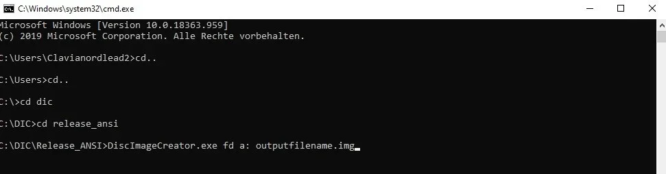

2. Du benötigst dann unter Windows eine Software um die Disketten in ein Image zu lesen. Da es ein USB Device ist, kannst Du das auch an eine VM hängen und mit Linux machen (dd ist Dein freund). Unter Windows gibt es aber auch eine tolle Software dafür:
DiscImageCreator https://github.com/saramibreak/DiscImageCreator
Das ist ein command line tool, ist aber sehr einfach zu verwenden:
a. Diskette abkleben (ja, das Drive muß erkennen, daß es eine DD Diskette ist)
b. Kommando ausführen DiscImageCreator.exe fd a: outputfilename.img
Dann wird die Diskette Sektor für Sektor eingelesen und in ein Image gepackt.

Das ist ja mal eine Anleitung!!!! Wahnsinn!!!!! Super lieben Dank dafür! Das LaCie Laufwerk gibt es wohl nicht mehr. Ich habe mir ein anderes bestellt,- wohl auch 720 und schreibfähig. Falls nicht schick ich es zurück und suche dann nochmal weiter!! Danke auch für die Links!. Ich werde Deine Anleitung mal genauso ausprobieren! und dann nachberichten!!!

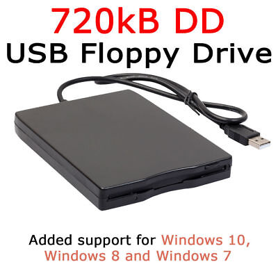

Also ich möchte hier keine Werbung (für irgendwelche Produkte) machen oder so, sondern nur schreiben, was ich bislang so versucht habe.

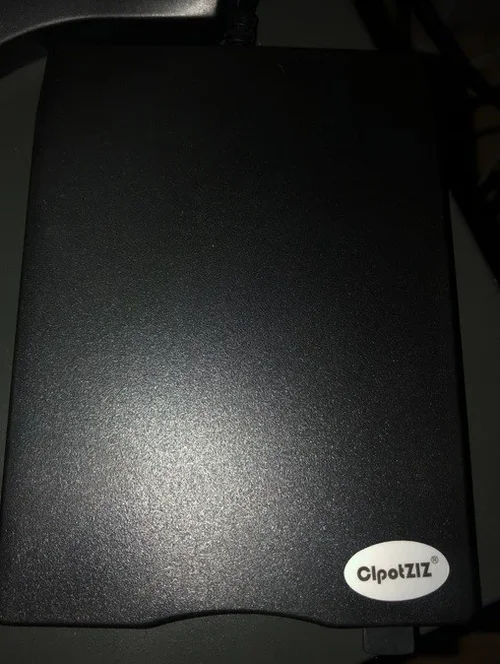

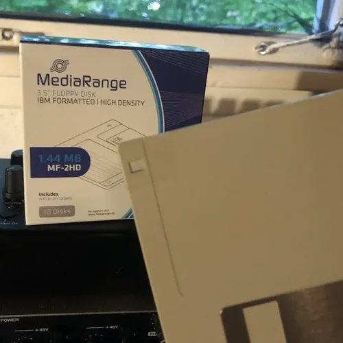

Ich habe mir ein paar 3.5 Zoll Disketten über das Internet besorgt (nach Kundenrezensionen ausgesucht - siehe Bild).
Dann habe ich mir das abgebildete USB-3.5-Zoll-Diskettenlaufwerk geholt.

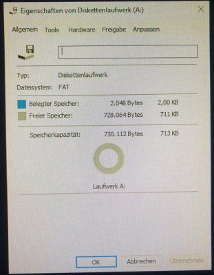

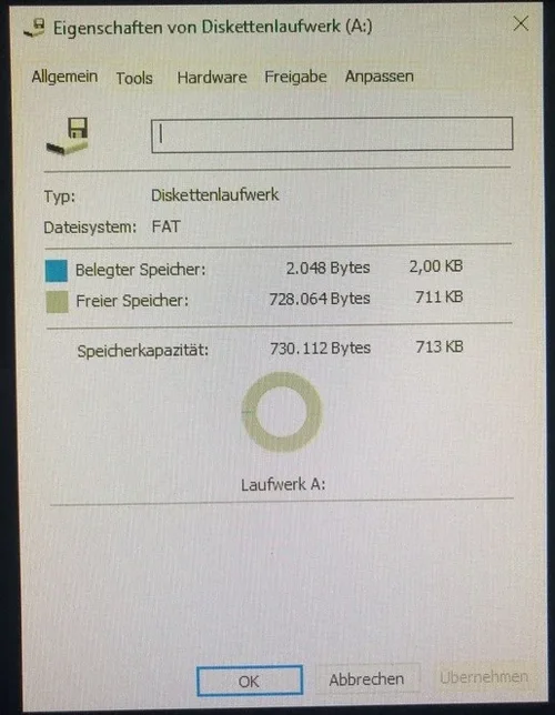

Ich habe dann die neu gekauften Disketten abgeklebt (720 kb) und in den SY-77 geschoben und dort formatiert.

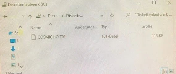

Danach habe ich sie in das USB-Laufwerk (PC) geschoben und hab folgende Info bekommen (siehe Bild).

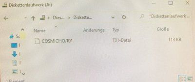

Hiernach habe ich eine SY-77 Diskette genommen (auch wiederrum abgeklebt) und sie über das USB-Laufwerk am PC einlesen lassen und den Inhalt auf PC gesichert.
Siehe Bild:
Dann habe ich alles wieder auf die leere (SY-77-formatierte) Diskette kopiert. Ohne Fehlermeldungen.
Dann die Disk in den SY-77 geschoben. Wurde erkannt. LOAD ALL. Completed!
Aber leider keine Sequencer-Dateien. Der Seuqencer ist leer geblieben.
Irgendwo ist doch noch der Wurm drin!?
Denn 720-Disks kann das Laufwerk lesen und schreiben (anscheinend?!)

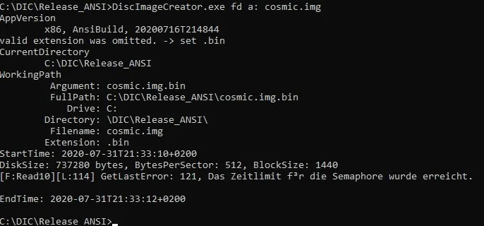

Ich habe auch DiskImageCreator ausprobiert, aber dabei gab es Probleme, bzw. ich weiss nicht, was ich falsch gemacht haben könnte.

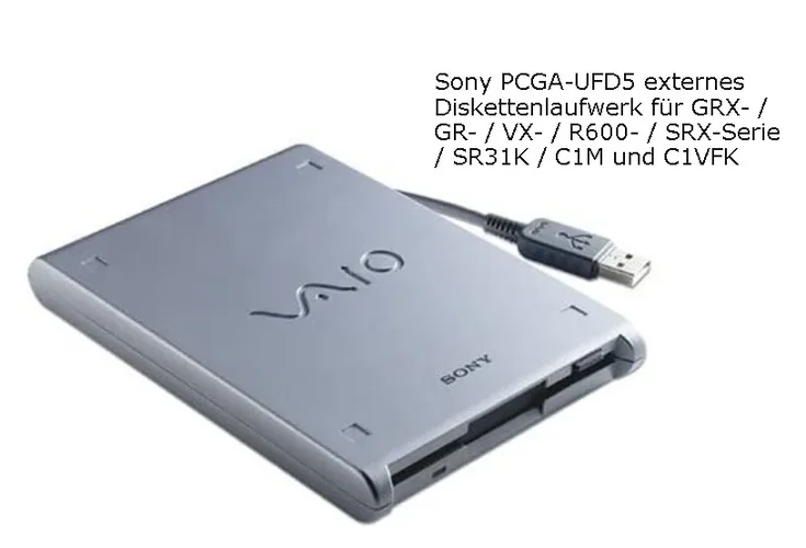

habe mir nach langer Recherche folgendes USB-3.5-Zoll Laufwerk gekauft:
Habe mir ein paar 3.5 Zoll Disktten gekauft...diese hier....
Die Disketten habe ich abgeklebt und dann im SY-77 formatiert (720kb).
Habe dann die Original-Disketten in o.g. USB-Laufwerk gesteckt (Win10) und die Daten auf meinen Win10-Rechner einlesen lassen.
Hiernach habe ich die im SY-77 formatierte Floppy Disk in das USB-Floppy Drive gesteckt und die Daten vom Win10 Rechner auf die Disketten kopiert.
E Voila!
Der SY-77 konnte alles lesen. Auch alle Sequencer Daten. Toll!
PS.: Wie schon User "SerErris" schrieb,- das gleiche gilt auch für dieses USB-Floppy-Laufwerk (Danke!):
Ich hoffe das war hilfreich!

Habe hier auch noch einen Hinweis : - Auch nach meinem Wissen können 95 Prozent aller heute verkauften externen USB-Floppy-Laufwerke
keine DD / 720 KB Disketten lesen oder schreiben, sondern unterstützen wirklich nur HD 1,44 MB Disketten.
In den Beschreibungen bei Ebay, Amazon etc. wird dieses fehlende Feature so gut wie NIE erwähnt.
Am normalen PC früher waren eigentlich alle internen 3,5 Zoll Floppy-LW kompatibel und konnten DD und HD Disketten schreiben und lesen. Ist jedenfalls meine
Erfahrung in der Sache.
- Voriges Jahr habe ich 2 verschiedene externe USB Modelle von Amazon bestellt, die beide wirklich nur Schrott waren. Das eine hat mal für eine Floppy funktioniert und dann nie wieder, das andere konnte nur das Directory / Inhaltsverzeichnis einlesen und dann ging auch nix mehr.
Habe eines davon reklamiert und mein Geld zurück erhalten, beim zweiten LW wollte der Verkäufer von mir Fotos? als Beweis und da habe ich das direkt so entsorgt. Eines der defekten Floppys hab ich mal aufgehebelt, und da drin war ein normales internes Floppy-LW im Metallgehäuse, was schon deutliche Rostspuren aufwiese ( Neukauf in 2020 als Neu-Produkt ) - Also wird da anscheinend auch viel recycelt.
Diese Erfahrung musste ich in den letzten Monaten leider machen, dass so gut wie keines der LW noch DD Floppies liest.
Ich habe aber ein externes Noname USB Floppy LW von ca. 2009 hier , was auch die DD Disks einlesen kann.
Kostete damals so ca. 35 EUR im Laden, und den Laden gibt es aber leider mittlerweile nicht mehr. Auf dem Gehäuse steht kein Hersteller und keine Marke.
Aber ein zweites USB Floppy mit DD und HD Kompatibilität hab ich bisher nicht gefunden.

FM-Alive von John Morgan könnte für Dich interessant sein.
Ist zwar nicht kostenlos, kann jedoch für 30 Tage uneingeschränkt getestet werden. Danach würde es € 23.50 kosten inkl. unlimitierten Updates und technischem Support.
Einfach mal ausprobieren.
Link -> SY Manager Editor And Librarian
Oder den -> XY Manager für € 28.-:
ich hab auch sehr schnell den Jon Morgan DX Alive (SYM) gekauft, später hab ich dann vergünstigt ein Upgrade auf XYM erhalten.
ein USB Floppy von IBM hab ich auch, das kann 1,44er und 720er Disks lesen. formatieren mach ich immer im jeweiligen Gerät, also am SY77, oder wie damals noch am Atari STE. dass das Laufwerk beide Größen lesen kann liegt daran, dass die 720k Variante bei Atari ja auch PC-kompatibel ist. Ich konnte also über das Floppy meine Atari Daten sichern und auch meine SY77 Daten.
die Disketten nutz ich weiterhin, das macht Spaß. trotzdem - sobald ich was gebaut und auf dem Synth abgelegt habe, dumpe ich über XYM gleich alles in die Library. die Speicherbänke auf der Disk entsprechen den Dumps auf dem PC. doppelt gemoppelt hält besser.
zum Verwalten ist der XYM einfach das allerbeste.
