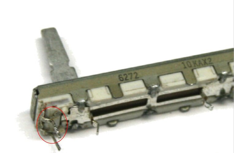

Hallo,
gibt es für die Yamaha RX 11 noch Ersatz für den Lautstärke Schiebepoti ?
Bei einem missglückten Reparaturversuch ist mir einer der
Kontaktanschlüsse des Poti zur Platine abgebrochen.
Vielen Dank im Voraus !

Wenn das Poti ansonsten noch ordnungsgemäß funktioniert, einfach wieder mit den restlichen/verbliebenen Pins einlöten und den abgebrochenen Pin durch ein abgeschnittenes Widerstandsbein o.ä. ersetzen, fertig.
Bin auf der Suche nach Slide Potentiometern für die RX5 - könnten dieselben sein:
Nope. Das Yamaha ist ein logarithmisches Poti (10kA...), das Roland ein lineares (10kB...).
Funktionieren würde es bei gleicher Bauform aber trotzdem (und es würde auch nix kaputtgehen), nur das Verhalten entlang des Regelwegs wäre anders.
