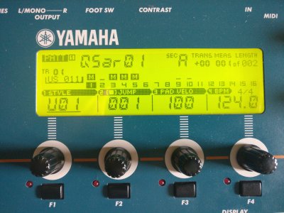

Der Vollständigkeit halber, falls wer mal dieselbe Frage hat: der Parameter heißt 'Jump'. Dieser bestimmt, an welche Stelle der rm1x springt, nachdem man Stop gedrückt hat.

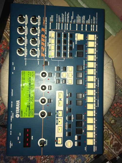

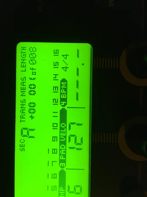

Hallo Leute
Erstmal cool dass es hier eine Plattform gibt für meine Verzweifelten Fragen.
Der Display meiner Rm1x zeigt bei dem BPM-Feld nur Striche an und auf der Anzeige oben Links (auch für PBM) erscheinen mehrere Querstrich ----, sonst nichts.
Ich habe schonmal einen Factory-Reset gemacht und die Maschine aufgeschraubt aber noch zu wenig Ahnung was ich da an der Hardware überhaupt machen soll..
An den Knöpfen wird es nicht liegen, evtl. habe ich auch eine Einstellung versäumt zu verändern (also doch kein Hardware Problem vielleicht)
Ich hatte einen Eintrag zu einem ähnlichen Problem in einem anderen Forum gefunden, aber es hat sich keine Problemlösung darin ergeben leider. : https://gearspace.com/board/electro...yamaha-rm1x-led-screen-has-lines-through.html
Ich bin Dankbar für jeden Tipp

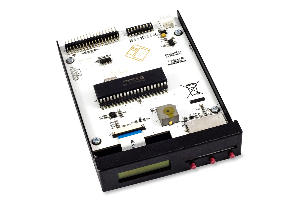

Es macht Spass mit der RM1X zu spielen, aber wenn ich hier keine USB-Floppy mir eingebaut hätte, würde ich sie heute wohl schon fast gar nicht mehr einschalten.

QWERTZ123 , war das einfach auf USB umzubauen oder ist das schwierig ? Derzeit läuft das Floppy einwandfrei bei mir, und ich speichere häufig doppelt auf zwei Disketten als Backup .

Also der Umbau auf eine USB-Floppy war nicht so schwierig, man musste aber das Gerät ziemlich zerlegen. Ich bin mir nicht mehr sicher, ob die Hauptplatine auch raus musste,
aber bei der Floppy waren es deutlich mehr als 4 Schrauben, weil da noch Abdeckbleche und anderes dazwischenhing. Ich habe eine original Lotharek USB-Floppy ( https://lotharek.pl ) mir damals für echt teures Geld gegönnt mit der HXC Software und einem Display, und die auch noch die Floppy-Geräusche beim Lesen und Schreiben emuliert.
Hat nicht alles direkt auf Anhieb geklappt, aber nachdem ich da noch einen Jumper geändert hatte, klappte das schliesslich.
Ich muss nur die Floppy-Image-Dateien auf der SD-Karte immer mit der RM1X zuerst formatieren, bevor ich sie nutzen kann. Sonst waren vorher beim Beschreiben mehrfach Fehler aufgetreten.
Wenn ich das beachte, klappt es eigentlich gut und zuverlässig.
